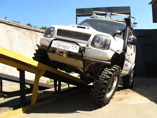

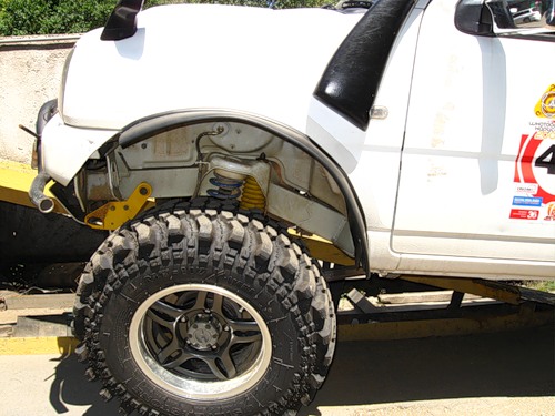

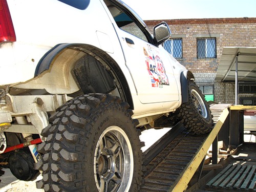

Все относительно. У меня передние пружины в разжатом состоянии - 400 мм, а лифт дают пости 80 мм. А посмотри, что тут почти все делают, особенно на Дальнем Востоке. Ставят длинные пружины, потом отбойники конские. Что в итоге получается? Я такие машины видел 2. Никаких ходов. У меня и ходы немного есть, и лифт есть. Для 75 мм мой вариант идеален, для 40 мм - Добинсонс. Если есть (были) деньги.

С фоток сложно сказать. Я сравнивал машину с Tough Dog +80 и 80 мм отбойниками со своей рядом на площадке в Твери. Разница есть. Там, где у той машины уже кренился кузов, я спокойно еще стоял. Но у тебя на фотках все выглядит замечательно.

У стандартного Джима ход подвески 40-45 см. Соответственно если после лифта ход подвески стал меньше - это маленький ход; если ход подвески стал больше - это нормальный ход )

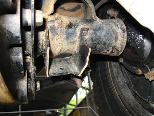

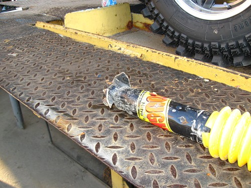

если прийдется ставить кому-нибудь Tough Dog перед установкой хорошо их замеряй, у них ход маленький может получиться вот так:

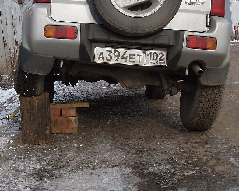

Совершенно стандартный Джим, со стабилизатором, только диски шириной 7" с 0 вылетом.
Высота пенька - 40 см., колеса все на земле, соответственно сантиметров 5 до отрыва колеса от земли еще можно вытянуть )

Нет, а что такое ход подвески для внедорожника? 3 колеса на горизорнтальной поверхности, одно задирается до тех пор, пока одно из 3х оставшихся колес не начнет подниматься от земли. Максимальная высота подъема этого колеса без отрыва всех остальных от земли и есть ход подвески, разве нет?
Ну или поднимать 2 колеса по-диагонали, тогда ходом будет сумма высот этих двух поднимаемых колес.
На фотке со стандартным джимом первый случай - одно колесо поднято на 40 см., 3 других стоят в одной горизонтальной плоскости => ход подвески 40 см.
