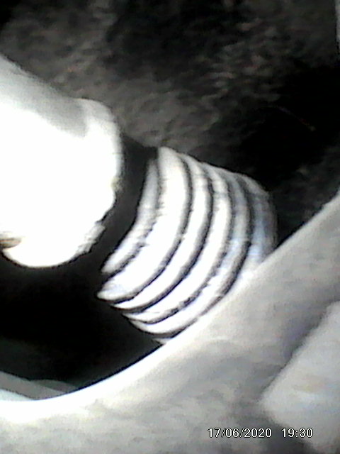

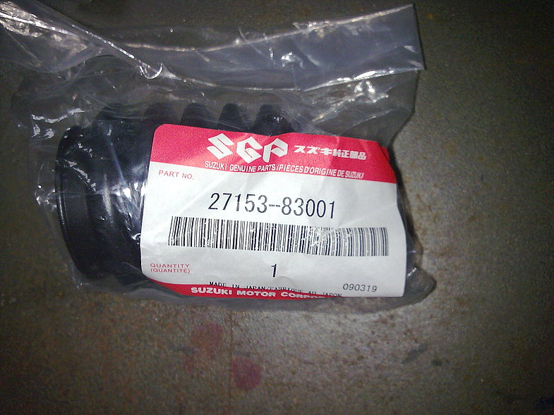

День добрый, на джимнике на рардане от раздатки в передний мост растрескался вот такой пыльник. 27153-83001 - это ведь его код ?
внешне похож и по коду то же... не проще ли по номеру кузова посмотреть оно или нет...
