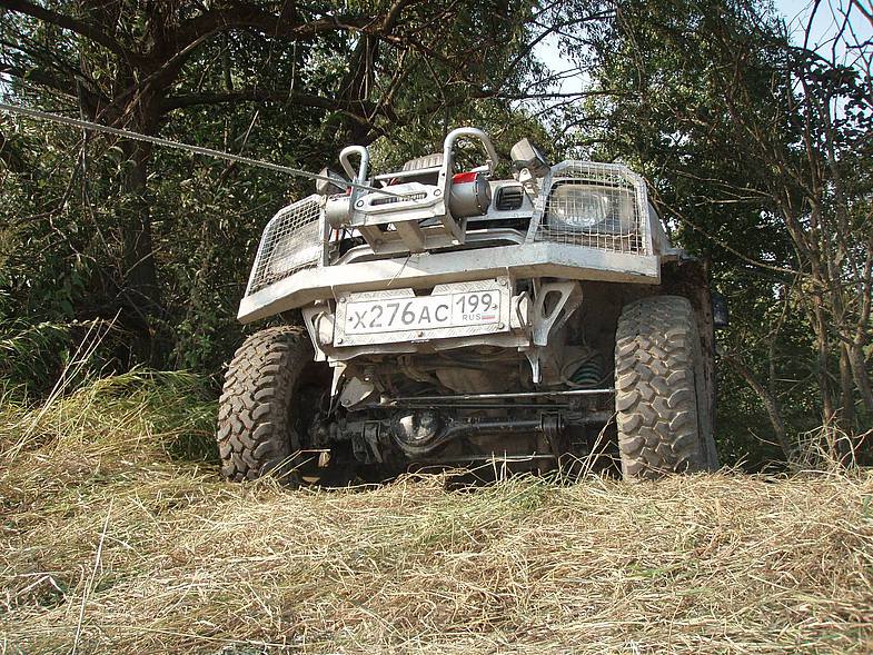

Я пользуюсь быстросьемной и очень успешно
я на видео видел как японец переносной лебедкой на 1570 кг. вытаскивал джимни из канавы , а у тебя какая?
-=BOROV=-
6 Февраль 2008
503
216
Moscow
JB33W\RH\98\AT\custom TR-1
Ответ: Вопрос по лебедку и трос.
Не очень понимаю что ты имееш в виду под "переносной электрической"?
У меня
1.РУчная лебедка рычажного типа на 1600кг
2.Электрическая на 3800кг быстросьемная(ставится как на перед так и назад) крепление под американский квадрат

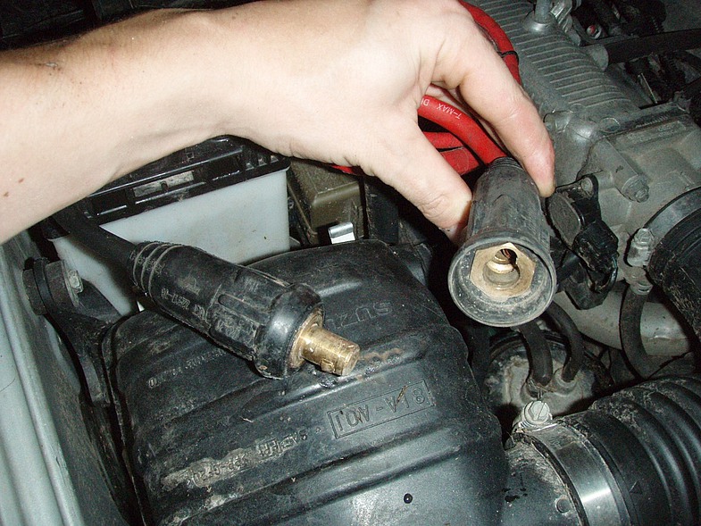

А подключаешь ты ее как? Мега штекер, или каждый раз четыре провода барашками приверчиваешь... По подробней если можно про подключение...

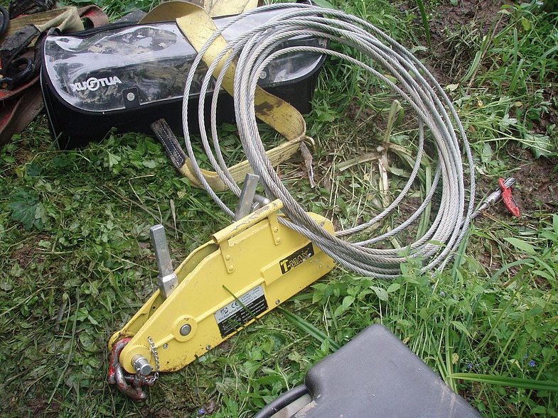

Боров, а как этот ручной т-макс? На что он способен? (присматриваюсь к такому для выступений в "стандарте")
-=BOROV=-
6 Февраль 2008
503
216
Moscow
Подключение быстро разбемное от чварочного оборудования "маде ин Руссланд" на 375 Ампер
ДЛя Джима самое оно вытянет из любой жопы а главное получается быстрей чем Джечить и переставлять , в комплекте 20 метров троса (после первой гонки был укорочен до 10 ради удобства пользования),есть свободный ход троса что не маловажно .

Из той же серии, что и моя 3000-я и 4000-я у Блэк Сержа на Витаре. Уж больно похожа. Только в отличие от моей и Сержевой тут электрический тормоз приделан.
Думаю, вдвое легче всяких 8000-х Т-максов, а с блоками даёт бОльшее усилие даже.

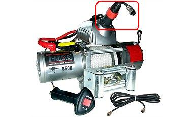

Не было забот, купил T-max 6500 серии outback (с радиоуправлением).
Это чудо кетайской инженерной мысли сломалось, не успев даже поработав.
Мотает только в одну сторону.
Судя по предварительной диагностике, что-то отвалилось внутри блока соленоидов. Надо вскрывать и смотреть.
Столкнулся сразу с проблемой полного отсутствия технической информации. Кроме бумажной не очень толковой инструкции ничего нет. В интернете тишина. Даже официального сайта этой "фирмы" нет.
Нужна электрическая схема блока соленоидов с радиоуправлением. Может быть у кого-нибудь есть хотя бы скан бумажной версии?
Рекомендую помнить о таком отношении T-max к покупателями.
Вообще, есть стойкое желание выкинуть весь этот кетайский блок соленоидов и поставить что-нибудь более проверенное, но пока денег нет.

мне один клиент звонит и говорит "лебедка только в одну сторону крутит!"
оказалось, что он не до конца повернул штекер, который в блок соленоидов вставляется.
а почасти поставить что-нибудь некитайское... соленоиды те, что ISM самые кондовые, что сейчас можно купить за деньги на просторах РФ.
обычные соленоиды камап? ну те что традиционные бочонки да, работают, но не герметичны.
соленоиды по типу ISM от камап, тож гавно горят только в путь при этом стоят более, чем в два раза дороже т-максовских.
соленоиды варн? не знаю, не видел и сколько они стоят не знаю.
о, есть еще рэмзи, но у них бычные бочата.
там в этом блоке ломаться нечему. смотри обжим проводов.

у меня по началу тоже не работало, вскрыл блок, один из управляющих проводов был зажат при сборке косыми руками, между кронштейном и корпусом и перебит
пропаял, заизолировал, облагородил остальной (весьма похабный) монтаж, увязал страпиками провода в жгуты, собрал
всё работает
Судя по предварительной диагностике - ручке-крючке.
Схема в инструкции более, чем достаточная. Я почему-то по этой схеме всё разобрал до проводка и собрал. Самые засадные - провода на замок пульта, но они все подписаны.
Да, провода там обжаты погано - Спринтер мне один провод вправлял на заре использования этой лебеды.
А так - лебеда замечательная. Я её долго мучал - а она всё живёт.
Для начала - разбери пульт управления, а не соленоиды.

Разобрал блок. Конструктив на два балла, не больше. Для полной разборки нужны звездочки и внутренние шестригранники, причем разного размера. Какой, не побоюсь этого слова, дебил до такого догадался? Если блок ломается в походных условиях и под рукой нет хорошего комплекта ключей/отверток, то ждет офигительное веселье по разборке.
Проводка чисто кетайская. Тонюсенькие проводки в плохой изоляции, напутанные в кучу. Разъем для подключения радиоблочка внутри болтающийся и кривой. Ничего не подписано, кроме трех проводов от радиоблочка, но по подписи догадаться нельзя ничего: какие-то закорючки.
Единственный, пожалуй плюс, в том, что блок интегрированных соленоидов разборный. Теоретически можно разобрать и почистить (или заменить) силовые контакты.
В моем случае проблему пока не решил. Радиочасть работает, проводная часть работает. Катушка соленоида работает (магнитит). Но контакты не замыкает. Либо обмотка поврежденная, либо еще что-то. Сильно там не поковыряешь: поганые провода начинают отваливаться при маломальском движении.
По хорошему надо после покупки этого чудо Т-макса если не ставить другой блок, но этот разбирать, менять все провода на нормальные и опять же заменять весь крепеж.
В общем, общее впечатление крайне негативное, увы...

Антон, прежде, чем хаять Тимакс, посмотри на контакты. Сгореть там ничего не могло. Радиомодуль лично я меняю по гарантии. Такой случай был с Юрой yuridiver. Ему пришлось подождать, т.к. были задержки с поставками (3 недели ожидания), что характерно для ноября-декабря. Обычно все есть в наличии. Недавно приезжал джимнивод с Украины, с Луганска. Там половина машин с 6500 тимаксом. Все работает. Я сам перешел на тимакс перформанс 9500, т.к. считаю эту лебедку вполне надежной (но имею комап 6000 в попе для подстраховки).
Обычно я меняю по гарантии в очень разумные сроки. И все есть за копейки по сравнению с комапом. Иди поищи щеточный узел для комапа, желаю успеха.
Какие именно контакты? (без схемы там в кетайском пучке проводов ногу можно сломать)
У меня симптомы чуть выше описаны: катушка одного соленоида магнитит, но, видимо, недостаточно, поскольку контакт не переключает. Ручное переключение контакта приводит к работе (т.е. силовая часть исправная). Почему катушка может плохо работать? Вроде ничего не заедает.

Проверь массу блока. Это черный тонкий провод, выходящий из блока. Куда ты его прикрутил? На ржавчину, небось. Второе. Проверь целостность управляющих проводов с розетки до соленоидов, шнура и, самое главное, рукоятки. Там сделано погано, согласен. Но удобно, блин.

У меня были сгоревши контакты реле после первого включения. Заменил реле - всё заработало в обе стороны.
