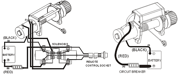

классическая двухсоленоидная схема

В этих приведенных вами схемах по одной обмотке катушки на каждый переключатель. Эти схемы действительно классические (у меня на Спрут-9000 такая же, только два соленоида на намотку и один на размотку). Но в обсуждаемом контакторе T-Max она другая: там по две обмотки катушки на каждый переключатель.
Если в вашей схеме вообще убрать нагрузку (двигатель), то переключатель все равно будет срабатывать. В моем случае если убрать нагрузку, то переключатель срабатывать не будет.
Знаете двухобмоточную схему втягивающего реле стартера? Вот хотя бы на примере нашего любимого Jimny. ;-) Там что-то подобное, только чуть сложнее (перекрестно и с диодами) для создания еще и дополнительной защитной функции.
Вообще, в принципе, это новый контактор более правильный, чем классическая схема. Вот еще бы сделали его качественно...

есть у кого схема от этого "изделия"
что то я понять не могу почему три из пяти проводов входящих в "чорный ящег" радиомодуля садятся на землю, причём один из двух оставшихся (тоненький белый) явно антенна
Роман, не молчи плиз !

Но она не совсем правильная (или не совсем актуальная). Но общая идея такая.
А вообще, у меня радиоблок кердыкнулся очень быстро: внутри что-то перемкнуло. Тупо выкинул и пользуюсь проводным управление. Но планирую ставить радиоблок другой фирмы, но руки пока не дошли.
Bobo
25 Сентябрь 2007
1,411
334
Спасибо за схемку!!!
блин, диоды в проводах не разглядел
Срочно нужен новый радиомодуль и на разъёме корпус лопнул, стенка под фиксатором тонюсенькая - тоже под замену.
Вообще конструктив и качество исполнения блока управления весьма похабные, китайщина в чистом виде.
Такое ощущение что сама лебёдка и блок управления делались в разных местах, настолько они отличаются по культуре изготовления.

Вот, почекай по схеме:
iddqd1
14 Март 2012
Уфа
ВАЗ-2131
Ответ: Вопрос по лебедку и трос.
Я по этой схеме и смотрел. Вот не вижу я куда идут эти два проводка по ней, синий и желтый. Пока я их сюда прикрутил, но так соленоид беспрерывно щелкает. Да и так они будут на массу замыкаться, если этими же болтами блок соленоидов насквозь к корпусу прикрутить. Чешу репу.
(разъемчик я поменял, потому что штатный разъем отключаю, вместо него ставлю кнопки в салон и другое радиоуправление от мастер-кит, так как он в хозяйстве без дела болтается)
Old Blind Dog
Человек с пёсьей головой.
16 Май 2008
2,840
1,000
Москва, Беляево
Что синий, что жёлтый, идут от "мамы" пульта к косе блока соленоидов (ИБС который). От каждого ответвление на разъём косы радиомодуля. Все проводки везде в цвет. Где ты ошибся?
Ну и нигде, в оригинале, они на корпус не замыкаются. Вернее, выходят, но ты видишь на схеме диоды?
