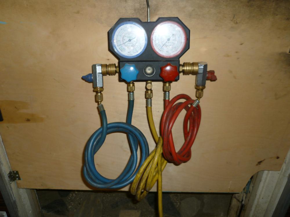

  20. блинов алексейиванов
    26 янв 2009
    349
    орск
    Ответ: Не работает кондиционер! С чего начать?
    Конечно можно, нужно только вот такую приблуду найти:D.

  21. блинов алексейиванов
    26 янв 2009
    349
    орск
    И как вы этот манометр воткнете в ЛЮБОЙ ИЗ ШТУЦЕРОВ:hilarious::hilarious::hilarious:
  22. LVS
    LVS
    21 мар 2010
    338
    Такой хреновины у меня нет...:)
