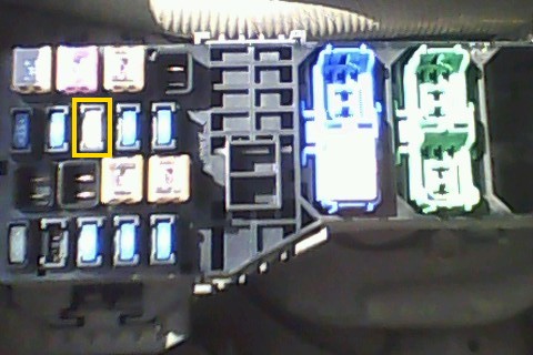

...Нашел сгоревший предохранитель 25А, заменил, заработало...
А где этот предохранитель стоит, под капотом или в салоне?
И еще вопрос знающим людям - по каким еще причинам может не втыкаться вентилятор кондея, если отбросить проблемы с электрикой? При этом лампа АС горит.
EugeneS
12 Ноябрь 2009
Пермь
SGV 2002 J20A
Ответ: Не работает кондиционер! С чего начать?
Под капотом возле аккумулятора. Там такие отдельно стоящие "щпыньки" :D

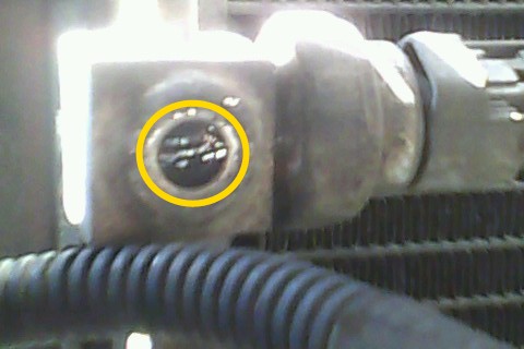

Скажите упоминалось выше о мигающей лампочке АС на крутилке климата. Но объяснение причин не нашел. С климатом все нормально холодит хорошо дует тоже все работает но заметил что иногда при ВЫКЛЮЧЕННОМ климате и включенном заборе воздуха из-вне лампочка моргает.
1)В смотровом окне не ресивере сжиженный хладоген виден? (Подобие сжиженного газа в зажигалке.)
2)Комрессор и вентилятор периодически выключаются или работают постоянно?
P.S. Похоже, не Вас - мастер, а Вы - мастера отпустили/простили с миром :)) Еще деньги заплатили . . .
Показательный опыт!
shuzoy
15 Март 2010
136
Jimny2016_1,3_AT
1. Виден был при запуске кондея - как будто брызнуло под стекляшкой...
2. Вроде постоянно, но долго кондей не мучил - не более 10-15мин.
P.S. Так в сервисе сразу предупредили, что проверят на утечки/герметичность, заправят, визуально осмотрят и по приборам (манометрам)... Полной диагностики и не обещали... Это такой сервис "у обочины на скорую руку" - быстро и по мелочам... Взяли, кстати, только как за заправку - 500р.
а как правильно?
У меня машина 1,5 месяца, сначала кондишн работал нормально (хотя на улице было еще не очень жарко, поэтому может так казалось), а в последнее время, когда потеплело, стал замечать, что охлаждает не очень, и заметил, что вентилятор работает периодически, т.е. каждые 10-20 секунд включается и выключается (про компрессор не могу сказать, т.к. не слушал особо). После нескольких дней такой работы, совсем перестал включаться компрессор и соответственно вентилятор. Обороты хх не поднимаются. Но лампочка АС при этом горит, почему-то.
Может это быть из-за того, что вышел фреон?
P.S.Предохранитель на 25А под капотом цел.
