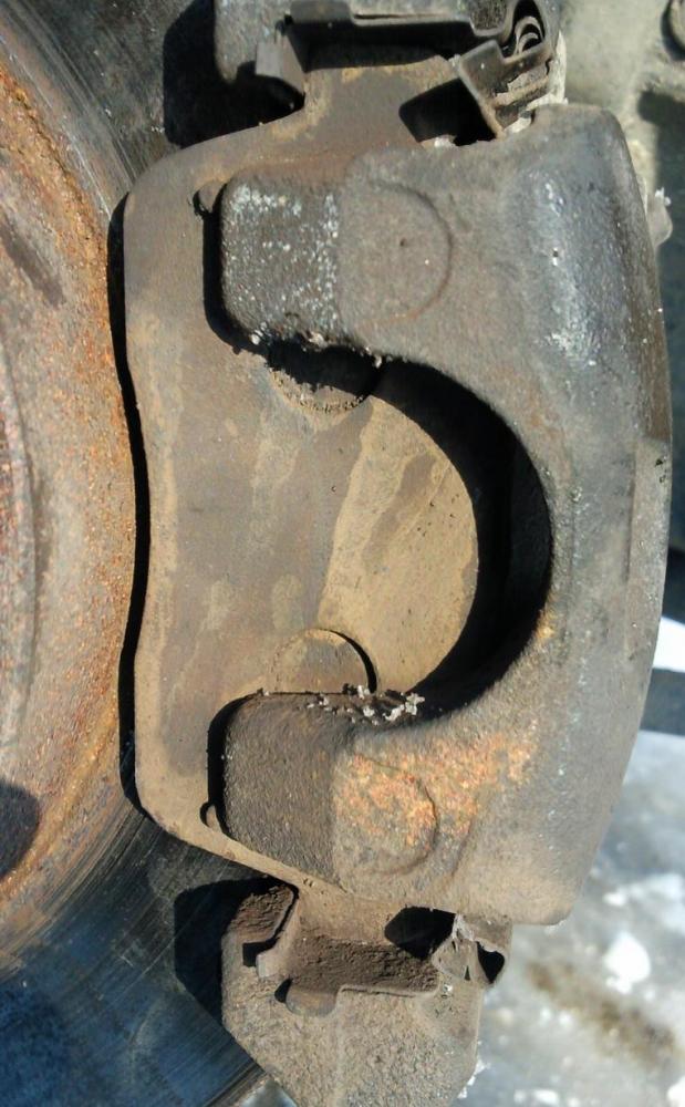

Стряхну пыль с темы...

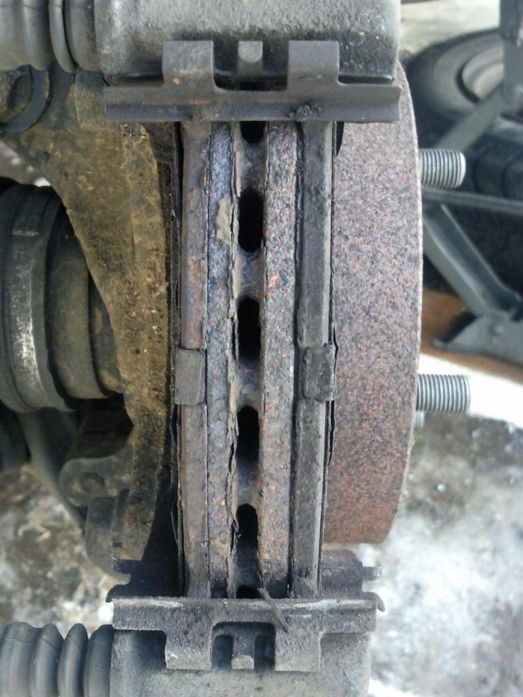

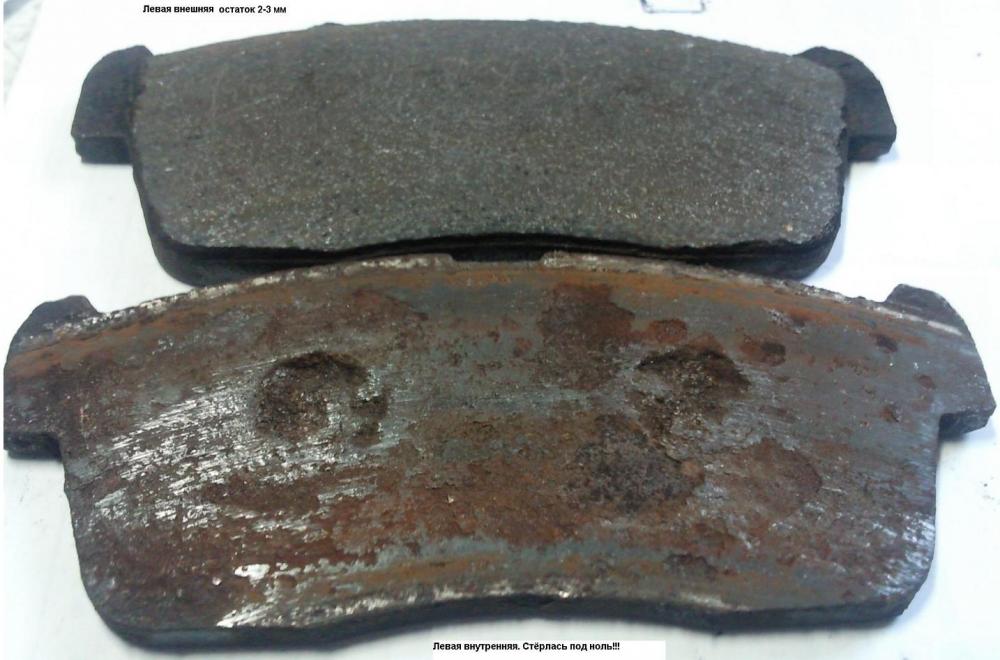

Недавно потребовалось поменять передние колодки, ибо при торможении раздавался ядовитый скрежет.
Снял левое колесо, посмотрел износ, остаток на наружной колодке примерно 2 мм, а внутренняя съедена в ноль!

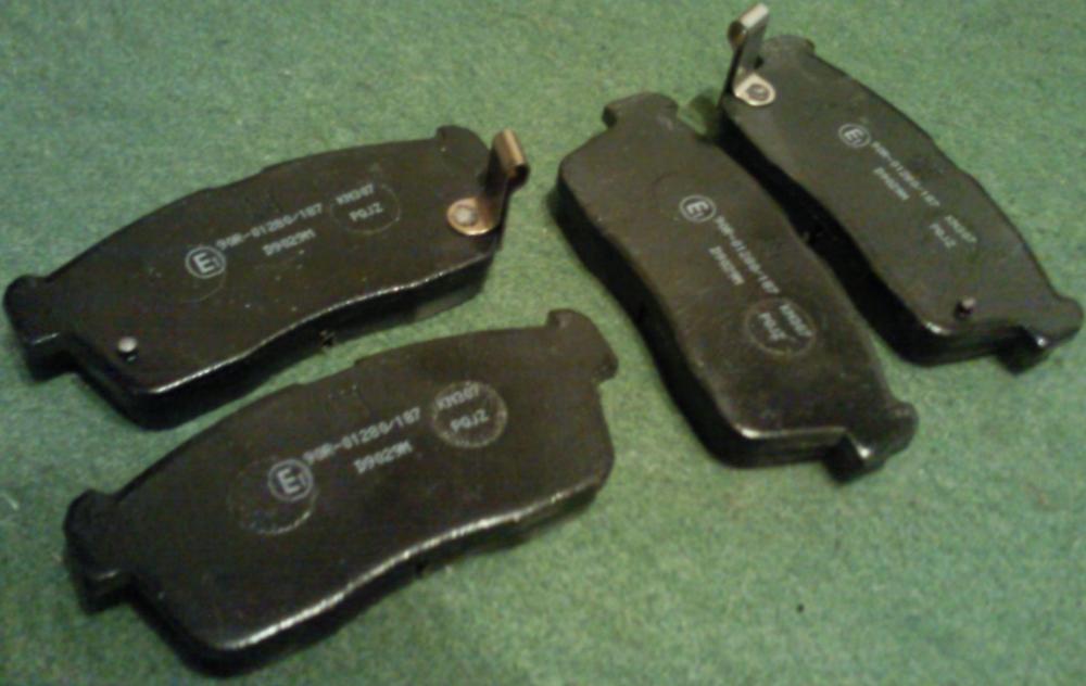

Заказал на экзисте Kashiyama D9029M, привезли за 3 дня, отдал почти 50000 быр. (~470рус). Родные стояли Ferodo FDB1532.

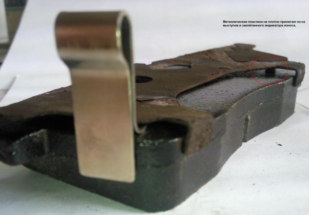

Заметил между ними разницу: на Ferodo никаких выступов из металлической основы не было. На Kashiyama было два симметричных выступа, высотой 3 мм и диаметром тоже 3мм. Причём на один из выступов приклёпана металлическая изогнутая пластина, как я понял - пищалка-индикатор износа.

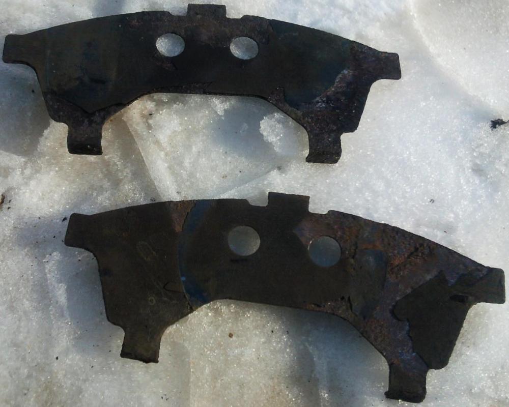

На старых колодках сверху накладывалась металлическая пластина с выступающими в 3х местах краями. С пластины с обоих сторон уже частично поотвалилась краска (а может это не краска?). Назначение пластины я так и не понял.
Если приложить эти пластины к новым колодкам, то они не прилегают из-за этих 3-мм выступа и заклёпки.
Как тогда их ставить - не пойму немного. Или стачивать всё под ноль или выкидывать эти пластины.

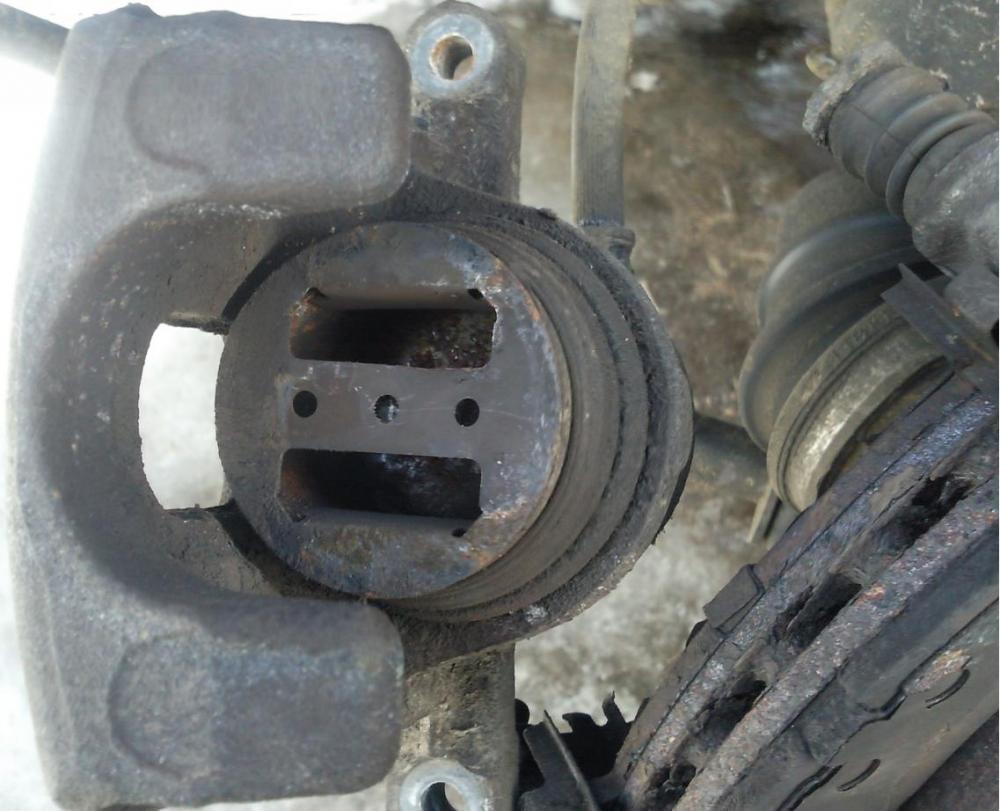

И ещё, чем можно сдвинуть поршень суппорта? Давлю на него - не вдавливается, из-за этого никак новые колодки не влазят. Крышку с бачка тормозухи снимал - изменений никаких.
Сам в машинах почти чайник, но с большим желанием обучаться у знающих людей :)
З.Ы. заехать в сервис не предлагать. Руки не из... ягодиц растут, хочу сам всю операцию проделать.

Ответ: Меняем колодки сами - предлагаю обсудить и подсказать
Открываешь капот! ищешь крышку в каторую заливают тормозную жидкость! открываешь её.. и тепепрь можно давить на поршень. раньше надавливал ключом. последний раз давил пальцами. по другому никак)))

cheeeter, уже писал, крышку с бачка тормозухи снимал - изменений никаких.
Тут ещё проблема со старыми колодками: в последний месяц они, как я понял, не всегда полностью раздвигались при отжатой педали тормоза, т.к. после торможения перед светофорами после отпускания педали в колёсах ещё слышалось чирканье чего-то в колесе. Да и при поднятой морде при попытке крутануть колесо оно крутилось с большим усилием, видно было, что колодки трутся по диску. К тому же резко возрос расход. 13,3л вместо 7,3л. Когда снял колодки, колесо крутилось вообще легонько и по инерции ещё делало несколько оборотов.
Можно попробовать открутить штуцер прокачки.Только потом лучше тормоза прокачать

cheeeter, уровень тормозухи в норме, ровненько посредине. Проверить качество самой жижи - не имею понятия, как. Жижу не менял с момента покупки (август 2009), пробег с того момента не большой, около 6000км.
Бориска, штуцер прокачки - это где? Просветите, пжлст.

штуцер прокачки - это где? Просветите, пжлст.[/QUOTE]
Штуцер находится на самом суппорте. С виду выступающий пупосик,обычно под ключ на 10 или 12. Еще посередине должно быть отверстие.;)

1. На старых колодках сверху накладывалась металлическая пластина с выступающими в 3х местах краями. С пластины с обоих сторон уже частично поотвалилась краска (а может это не краска?). Назначение пластины я так и не понял.
2. И ещё, чем можно сдвинуть поршень суппорта? Давлю на него - не вдавливается, из-за этого никак новые колодки не влазят. Крышку с бачка тормозухи снимал - изменений никаких.
1. Пластина - антискрипная, и судя по книге еще одна, круглая, должна была быть и на поршне.
На игнисе с 2003 их нет, может и не нужны, действительно.
2. Поршень я сдвигаю струбциной через деревянную прокладку.
И после, не только открытия крышки, но и забора тормозухи в шприц (чтоб не вытекла).
Поршень, похоже, закис из-за перегревов, требует чистки и смазки.

cheeeter, Бориска, раздобыл книгу по Игнисам (123Мб, изд.Автодата), нашёл на стр.230 ответы на большинство вопросов. :thumbsup:
Дмитр, во всяком случае, я тогда прилагал приличные усилия, чтобы повернуть колесо двумя руками. После снятия колодок (пока без установки новых) колесо крутилось легонько мизинчиком. Если получится - как-нить покажу видео крутящегося по инерции колеса.
Юша, Эти пластины были на каждой колодке, внутренней и внешней. Судя по книжке - должна быть только на внешней колодке. На поршне была круглая пластина с прямоугольными дырками +3 маленьких круглых посредине.
Вот только не понятно как эти пластины ставить с новыми колодками? Выступ и заклёпка на новых колодках не позволяют пластинам плотно прилечь к колодкам (см.фото ранее).
И что интересно, на правом колесе этих пластин НЕТУ!
И старые колодки там стоят с такими же двумя выступами 3х3 мм, как на новых, но без пищалки. Может просто шибко вумный прошлый владелец поставил разные колодки на колёса, и пластину с правого зафигачил на левое?
Может тогда мне эти пластины просто выкинуть, раз они мешают новым колодкам? Чешу репу.
Я так понимаю, попал ещё и на чистку поршней. Кошмаррррр, тут пока колодки снимешь - околеть можно от ветра и холода. :(
Не спорю разница конечно есть, тем более что цилиндр закисший, но обороты по энерции это перебор.

Странно. А у Вагона и Агилы тормозные накладки другие!! А ведь они с Игнисом-один автомобиль!!! Век живи-век учись, дураком помрешь!! )))
