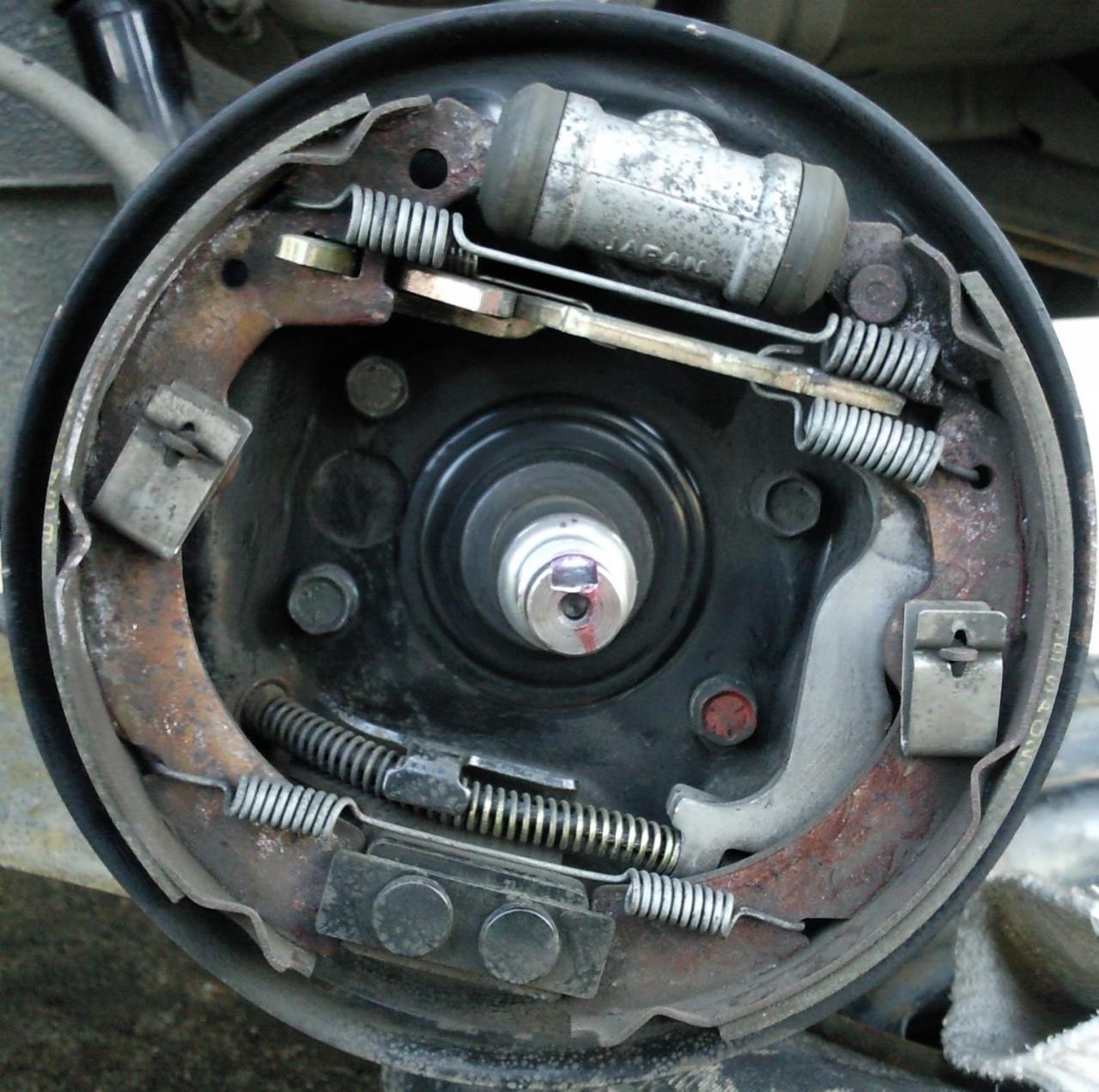

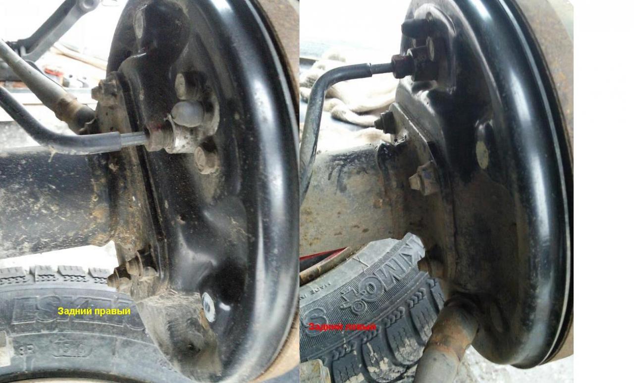

Задние тормоза не прокачивал, но всё же открутил колёса, посмотрел для интереса.
На правом заднем колесе всё хорошо крутится, по инерции аж 12 оборотов делает. На левом - с усилием нужно крутить, чтоб немного провернуть. Вот куда мой бензин уходит... :(
Хотел разобрать барабан - с виду ХЗ как разбирать. В книжке написано "снять колпачок гайки крепления ступицы" и нарисован молоток с зубилом. У меня его даже не за что зацепить, чтоб его снять. И так на обоих колёсах. Ладно, закрутил, оставил до лучших времён.

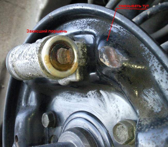

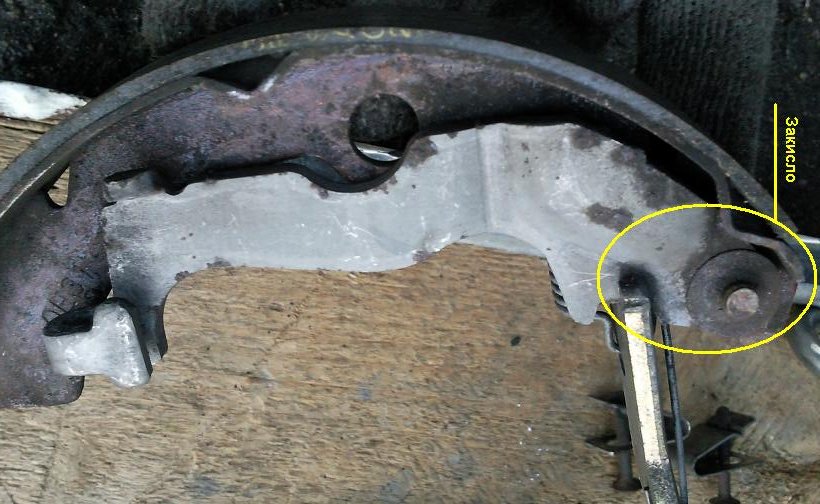

В общем, разобрался со своим задним левым колесом. Купил набор головок + вороток на 1/2 , открутил. снял, посмотрел. Оказалось, закис рычаг привода стояночного тормоза и правый поршень, тормозного цилиндра, который не давал колодке отойти от барабана. Почистил - всё в норме, крутится хорошо. Вот только не положил высокотемпературной смазки, не было в наличии. Потом куплю - намажу.

офицалы брызгали медной аэрозолью от такой беды (и надо сказать помогало!), только вот где ее купить я не знаю..
Медянкой можешь забабахать там все. Только не попади на колодки и барабан.

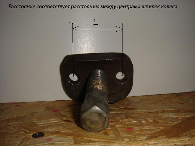

2WD дорестайл подшипник меняется когда люфт есть колесо вывешенное люфтит, подшипник двухрядный при съеме барабана для замены или осмотра колодок основная проблемка (боязнь) что подшипник навернется, не навернется, главное свести колодки к своему исходному положению по возможности, а лучше съемник закрепить проушинами на шпильках колесных, а центральным болтом съемника упереться в ступицу и вращая все должно сняться без проблем, когда будите ставить барабан на место удивитесь как подшипник садится на ступицу, главное гайку крепления барабана затянуть с нормальным усилием и не забыть законтрить. Барабан тормозной крепче чем накладка колодки.

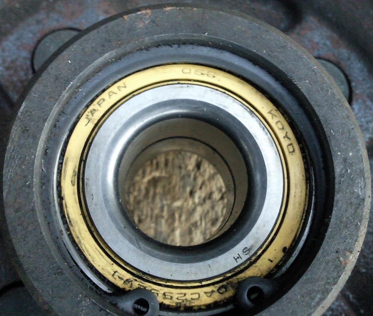

Ганс74, ступица вместе с подшипниками вынимается достаточно легко, главное, вынимать и вставлять ровно, без перекосов.
Подшипник там двухрядный, из ступицы не выпадет, если перевернёте. При проверке колодок менять подшипник не надо, если не люфтит.
Я когда ставил свою ступицу, то пришлось сильно вдавливать поршни тормозного цилиндра, чтоб свести колодки. Для этого чуток приоткручивал штуцер и сжимал оба поршня, чтоб вытекла старая тормозуха. Главное, закрутить штуцер ДО отпускания поршней, чтоб через штуцер не подсосало воздуха в цилиндр. После этого ставил колодки на место, предварительно смазав в 4-х точках (указаны в сервисной книжке) высокотемпературной смазкой (подогнали 2 банки с мерсовского сервиса по блату :) ).
После этого аккуратно одел ступицу, закрутил гайку, законтрил её, одел колпачок :)
Если нужно, могу остальные фото (1536x2048) выложить, я когда свою ступицу снимал - всё детально фоткал.

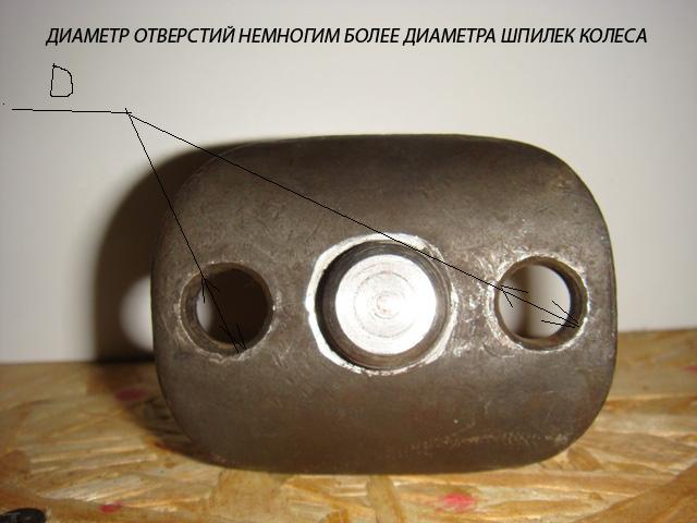

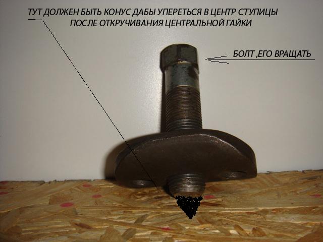

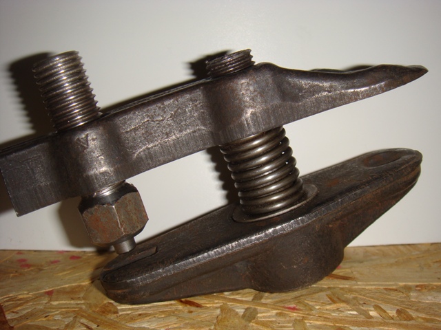

А кто нибудь съёмник покажите,пожалуйста.
5ive
29 Декабрь 2007
389
115
г.Ростов-на-Дону
スズキ IGNIS 1,3 МТ 2002 RHD
Ответ: Меняем колодки сами - предлагаю обсудить и подсказать

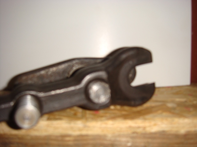

Принцип такой как на фото, формы могут быть другими. Самое простое решение стальная полоса , по центру приварена гайка под болт и по сторонам отверстия под шпильки.Отверстиями одел на шпильки притянул к барабану колесными гайками и крути центральный болт, усилие там небольшое. Коли пошла песня про съемник, то уже в догонку выложил и съемник для наконечника рулевой тяги.
