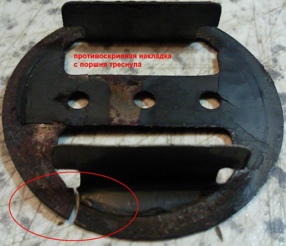

Сегодня ещё обратил внимание, на правом суппорте круглая накладка на поршне сломана:
Фото0044.jpg Придётся искать новую.

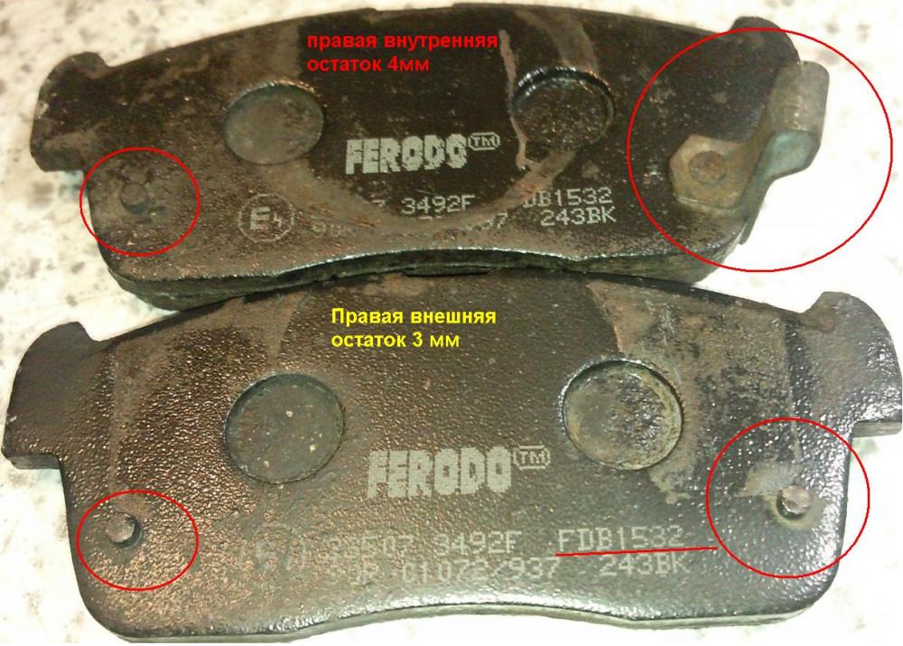

На правом колесе колодки отличались от левых:
Фото0043.jpg На правых были выступы и пищалка (на внутренней).
На левых - выступов никаких не было:
Посмотреть вложение 24529 Марка у всех одинаковая.
Справа накладок на колодках НЕ БЫЛО! Слева их было аж две:

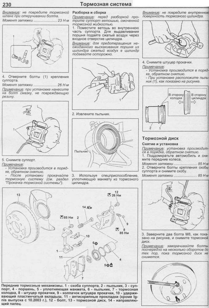

Судя по мануалу эти бесформенные накладки должны быть по одной на внешних колодках:
Сточенность колодок вообще меня поразила: правая-внутренняя=4мм, правая-внешняя=3мм, левая-внешняя=2мм, левая-внутренняя=под НОЛЬ.
Короче, какой-то идиот ставил эти колодки Злость!
