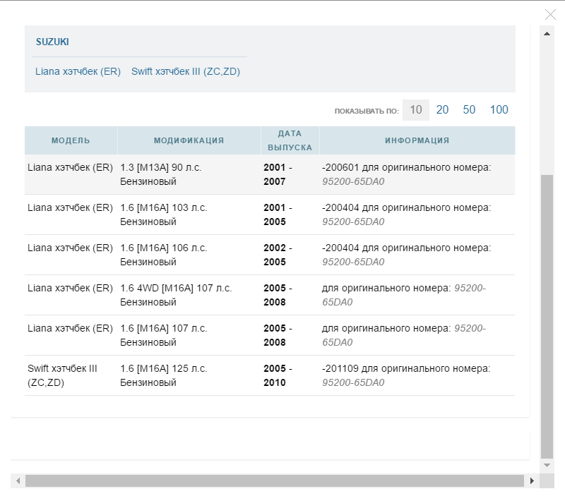

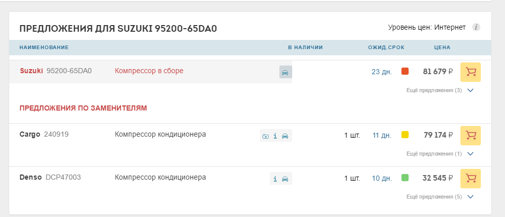

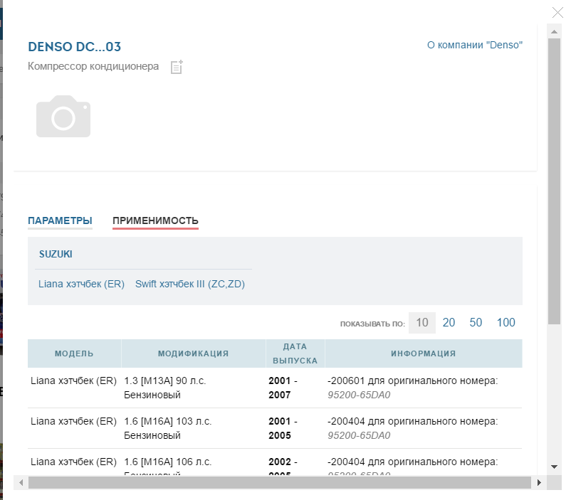

Ребята,что я запутался с компрессором кондиционера.с номерами.подскажите пожалуста вот это наш?
saf88
27 Октябрь 2015
124
Сузуки лиана
saf88
27 Октябрь 2015
124
Сузуки лиана
Вот вин:VIN: JSAERB31S00300782 .а почему артикулы разные?или это для разных стран так?
