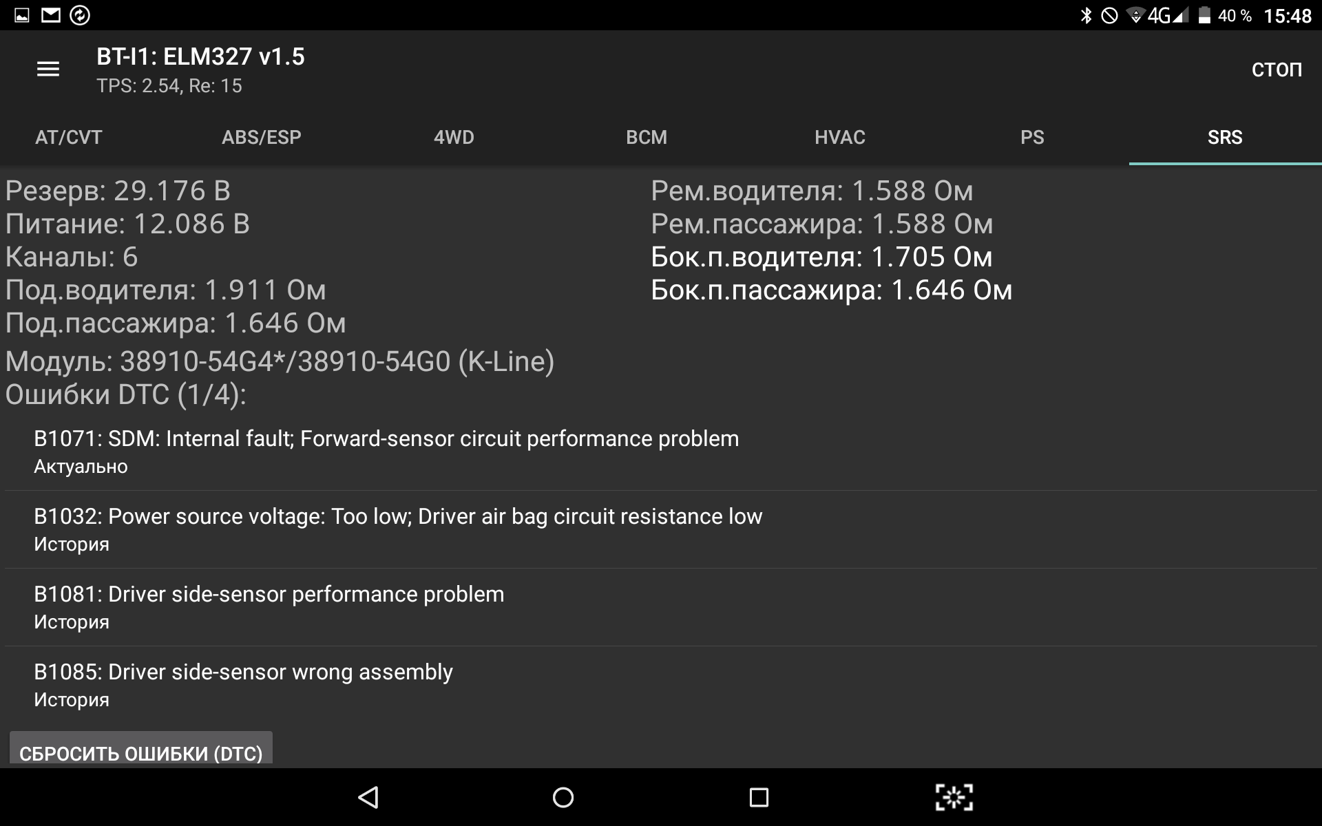

Снова толкнулся с ошибкой подушек безопасности номером 32. ЕЛМ-кой протать не удалось. SZ-viewer ругается наодделку, видать попалась версия 2.1, хотя заказывал 1.5. Купил другую, а стой вааще ни одна прога не ботает. Очитал ошибку по приборке, замыканием проводка в ногах водителя. Ошибка 32 - суля по списку ошибко, низкое напряжение. И что с этим делать? АКБ заряжен полностью, менял на другой, генератор выдает 14,3. Ремни новые, проскальзывания нет. Т.о. по питанию все Ок. Проверил разъем на контроллере, предохранитель - все Ок. Не пойму, че не нравится. Ошибка проводком не сбрасывается.
Взял машину на восстановление, проблему с движком решил, а теперь эту мелочь не могу победить. Авто дорестайл, подушки боковые вшиты. Кресла были порваны сильно, поменял на рестайлинговые. Но вряд ли из-за рестайлинговых подушек ругается. Завтра попробую все же старые подушки подключить, но ругалось вроде и до замены кресел, если память не изменяет.
Кто у нас спец по SRS, подсказывайте, куда копать?

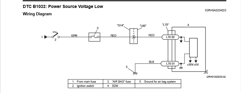

Спасибо за наводку, посмотрю. Знать бы где там искать этот "Граунд фор Аиебэг систем"
Надо будет по схемам порыться...

Спасибо, Дима. Уже думал лро тебя. Пока срочности нет, хочу все же себе купить рабочий экземпляр. Но буду иметь ввиду, спасибо![DOUBLEPOST=1564246449,1564246347][/DOUBLEPOST]Или ты на совсем готов отдать? Готов купить у тебя, если он тебе не нужен. Напиши в ватсапе мне...[DOUBLEPOST=1564257350][/DOUBLEPOST]Поставил старые доорестайлинговые подушки - не помогло.
Почистил и перепроверил все известные мне основные точки заземления под капотом, на двигателе, в салоне точку земли для SRS-контроллера нашел и почистил, АКБ зарядил, клеммы почистил... - не помогло.
Все равно ошибка 32 и не сбрасывается проводком. Может, конечно, эта ошибка проводком не сбрасывается, а только через ELM-ку? Куплю новый ELM и попробую, т.к. у сестренки ранее такую же ошибку сбросил без проблем через ELM, который у меня раньше был, но как-то одному клиенту сбрасывал ошибки и забыл его в той машине, так и не вернули, а новый - "левый" какой-то, видимо 2,1, не воспринимается SZ.[DOUBLEPOST=1564259044][/DOUBLEPOST]Кстати, несколько лет назад делал эксперимент: на машине с отстрелившейся боковой подушкой заменил подушку, сбросил ELM-кой ошибки SRS с помощью SZ-Viewer или замыканием тестового проводка, и попробовал симитировать боковой удар. Ранее много лет назад я такой эксперимент уже проделывал давненько, если помните: тогда я снимал датчик бокового удара и пробовал по нему стучать - не сработало. В этот раз я решил повторить эксперимент, но теперь я попросил товарища стукнуть по порогу кувалдой. Я предположил, что датчики бокового удара ловят не резкое смещение или вибрацию от удара, у ультразвук ломающегося и мнущегося железа. И оказался прав - подушка на этот раз сработала.

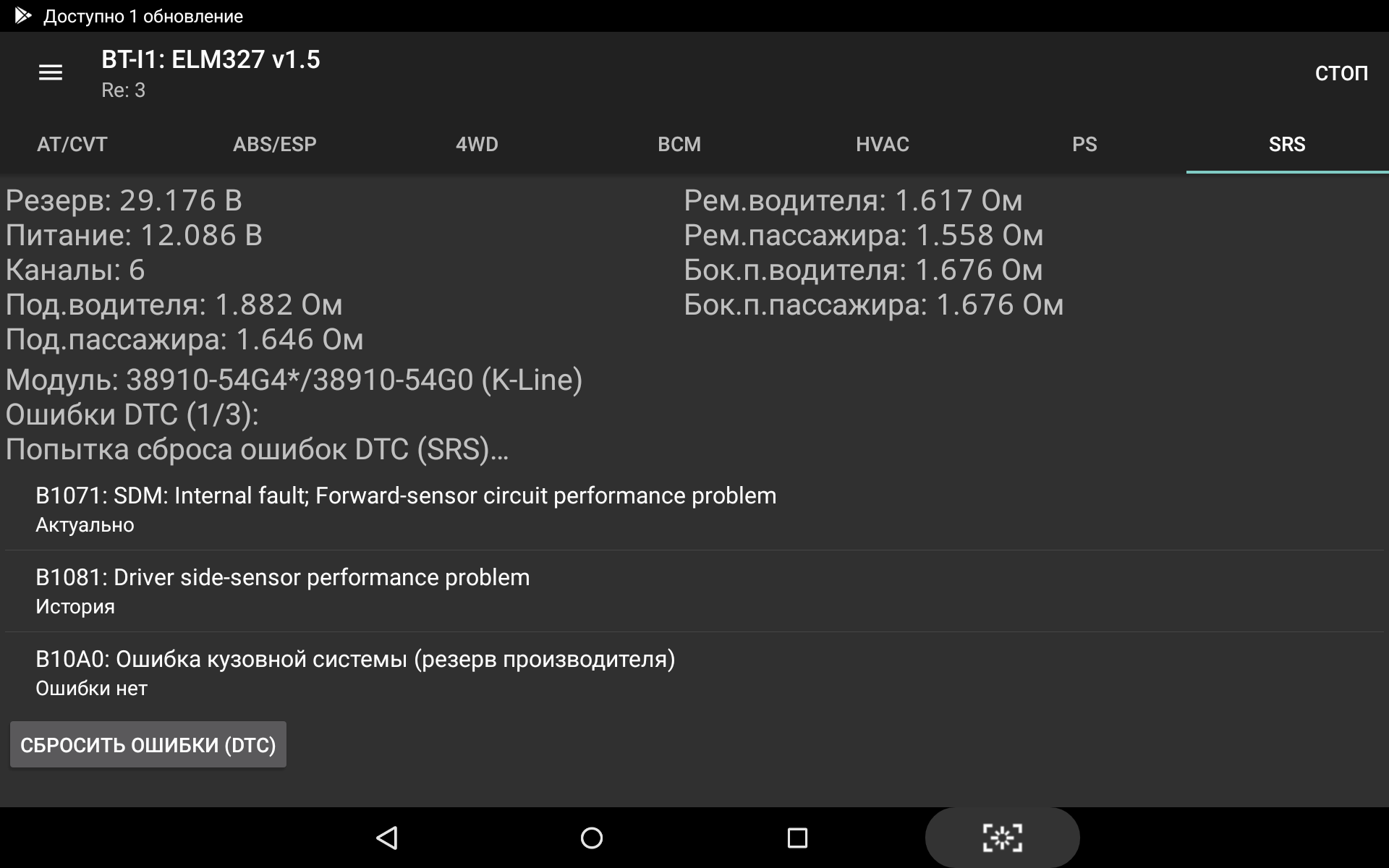

Нашел свой старый рабочий ЕЛМ, оказалось, что тем клиентом, который мне не вернул ЕЛМ, была моя сестра. Сегодня на всякий случай проверил, а он у нее в разъеме стоит. Ура, покупать не пишлось.
Прочитал ошибки, оказалось, что самодиагностика по проводку выдавала только одну ошибку, а их там больше, и ни одна не сбрасывается. Видать, контроллер помер все же, и необходима замена.[DOUBLEPOST=1564336407][/DOUBLEPOST]
