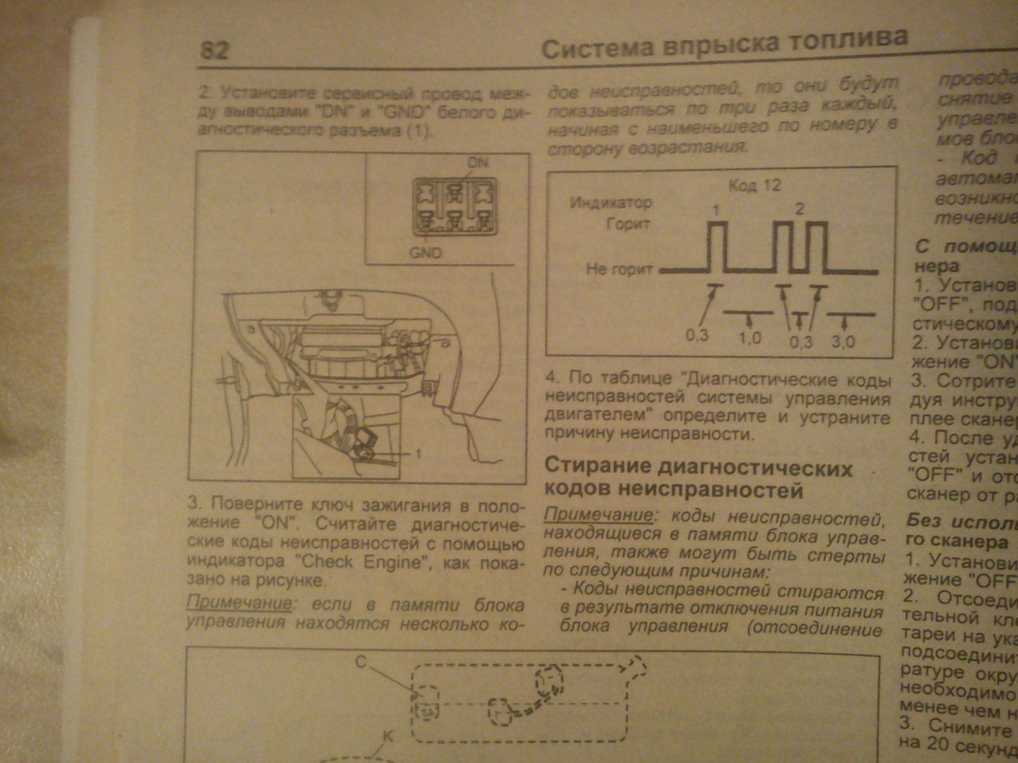

Лезть в мануал, далее под панель, на доресте есть возможность чтения кодов неисправностей без сканера.

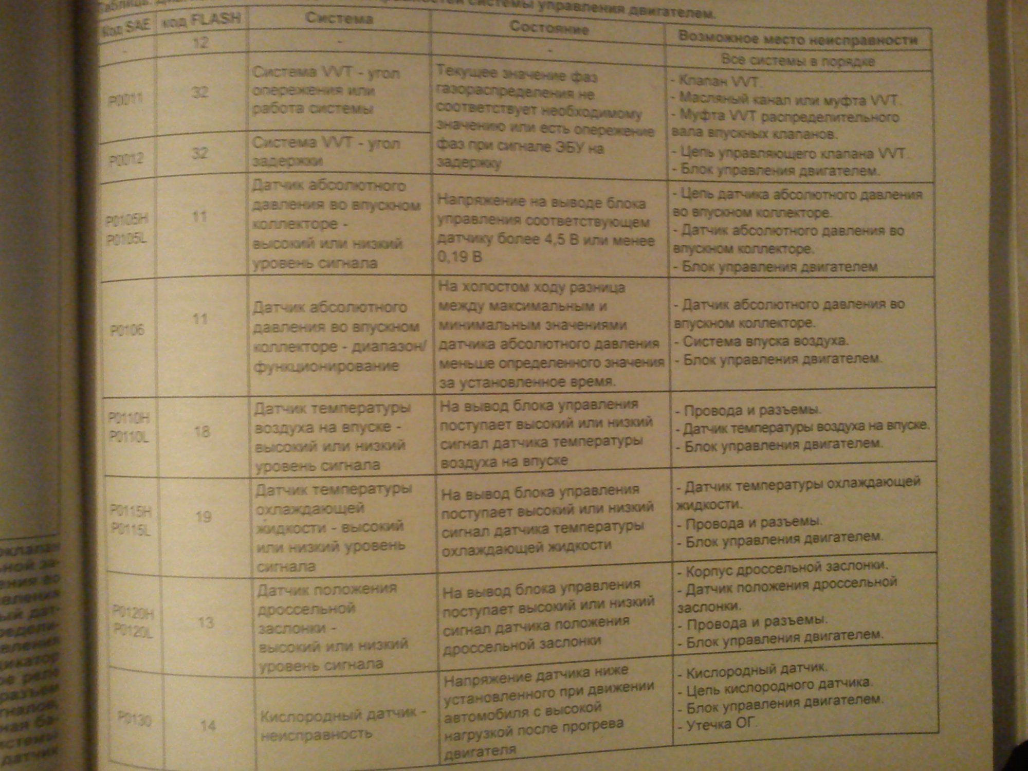

Спасибо всем кто откликнулся. Облазил машину и пока нашёл только синий разъём возле мозгов, перемкнул как описано выше,вкл.зажигание и стал моргать не чек а абс сначало 2 вспышки потом 3 и повтор идёт. Я так понимаю 23 код, но по АБС? А на фото 23 ошибка д.коленвала. На фото не совсем понятно где этот разьём находится.

разъемы за пассажирским бардачком (у моей аерио так) синий и белый рядом
синий для автомата. ошибка 23 это ошибка или кз электромагнитного клапана номер 2

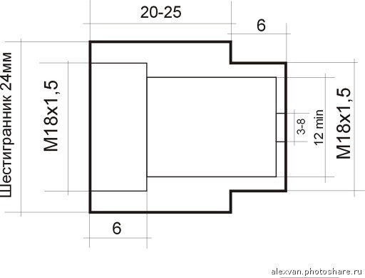

Всем привет! Решил поставить обманку по рисунку.У кого реально работает с этой проставкой?Какие конкретные размеры? Верхний кислодатчик одинаков по размерам с нижним? 3yq6ry-ikw.jpg

Какой чертеж интересный.... раз в месяц выскакивает 0420 ошибка, типа неэффективно работает катализатор(стираю емлом). Думаю об обманке, это первый нормальный чертеж. Откуда он?

Делал по такому же (не 100%,но схожим, точно не помню уже), но глубина под датчик не 6мм, а 8-10мм. Бош залазил, Денсо нет, если 6мм.Как то так...
