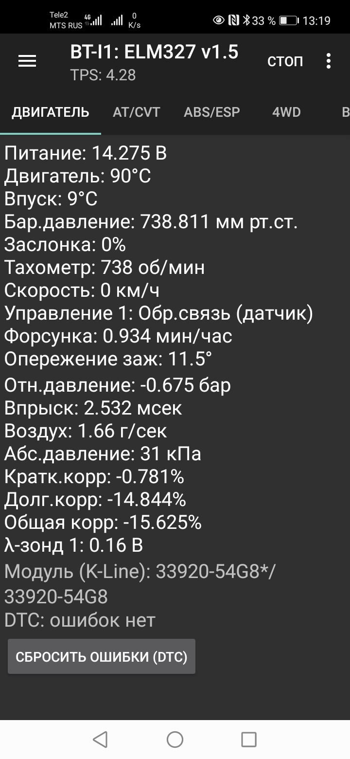

У меня тоже расход 15л в городе. Раньше был 10.4вд АКПП. Показания сканера схожи. Вы решили проблему?
Если коррекция в минус, то значит что ЭБУ считает, что топлива много. Что может быть причиной? -Датчик абсолютного давления не верно дает информацию о давлении и температуре воздуха. -Высокое давление топлива в топливной системе (не правильно работает клапан регулировки давления) - Льют форсунки - Не верно работает датчик кислорода. Если в автомобиле залит 92-й бензин, можно попробовать залить 95-й, посмотреть, как поведет себя коррекция.(с)

Все проверил все перепробовал. Форсунки мыл и проверял на стенде, они исправны. Сейчас скинул датчик кислорода и настройки эбу. Посмотрим на расход. Разници между 92 и 95 нет. Осталось только давление топлива померить. Даже клапан вкг и адсорбера проверил все исправно. Движок работает ровно что на хх что на ходу. Свечи менял. Катушки не трогал.

По показаниям: Абс давление высоковато при t=90 должно быть 28кПа. Не вижу сигнала от второго лямбда зонда.

У меня евро 2 .один датчик кислорода. И с опережением зажигания какая то ерунда. Оно может доходить и до 30°. Хотя норма от 0 до17.
