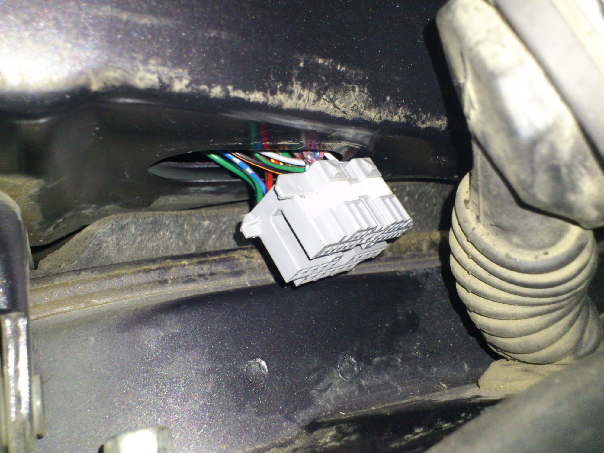

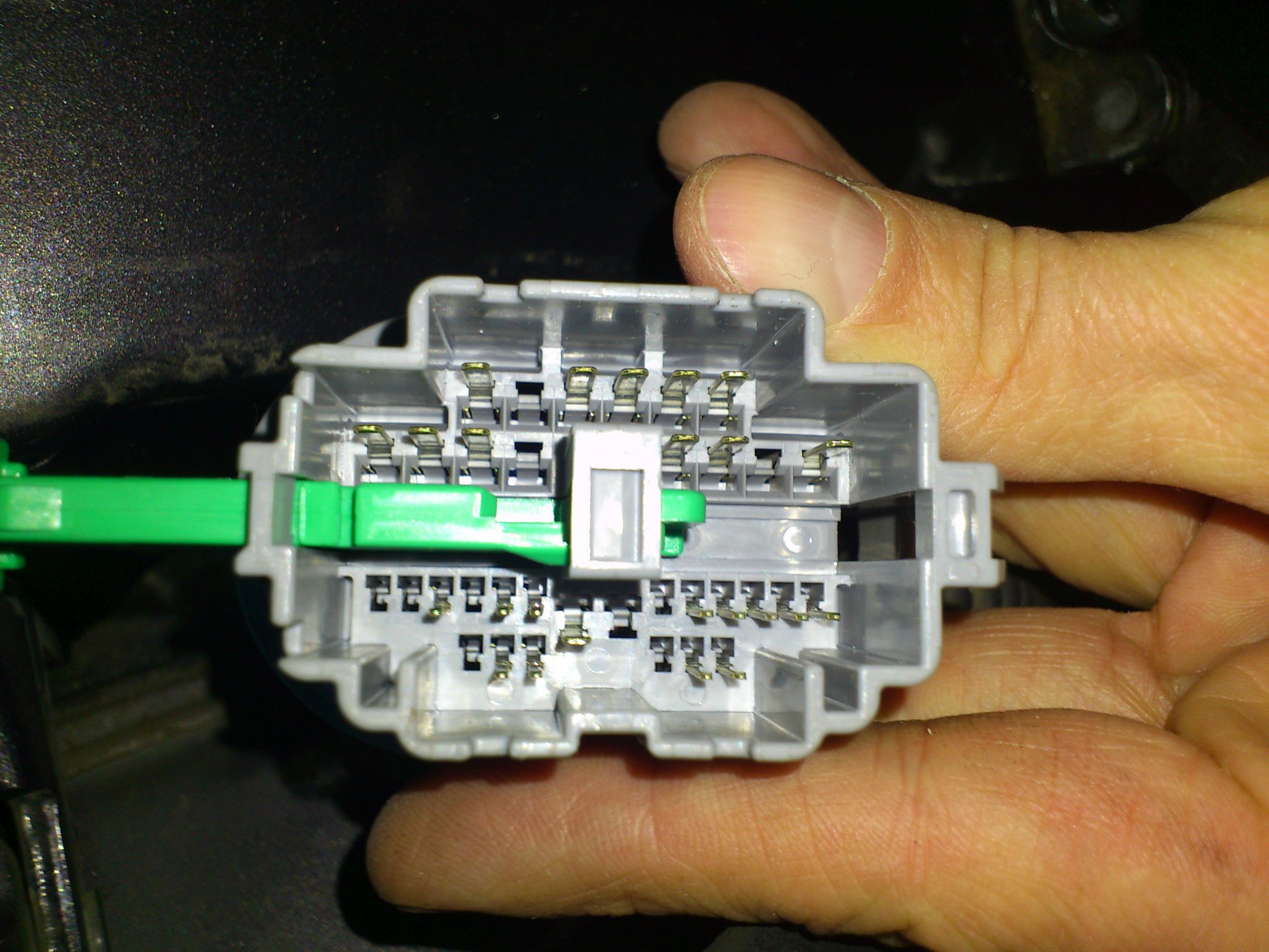

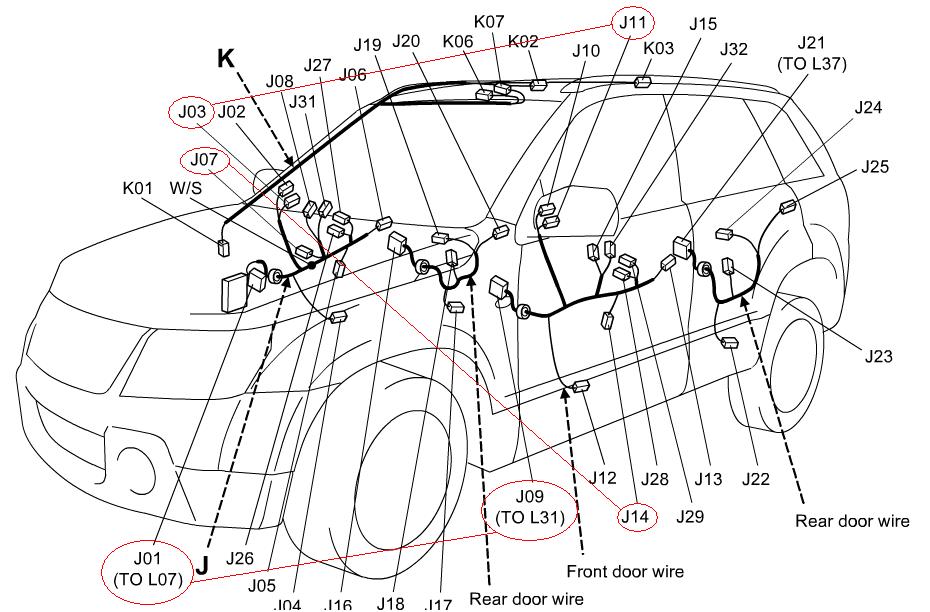

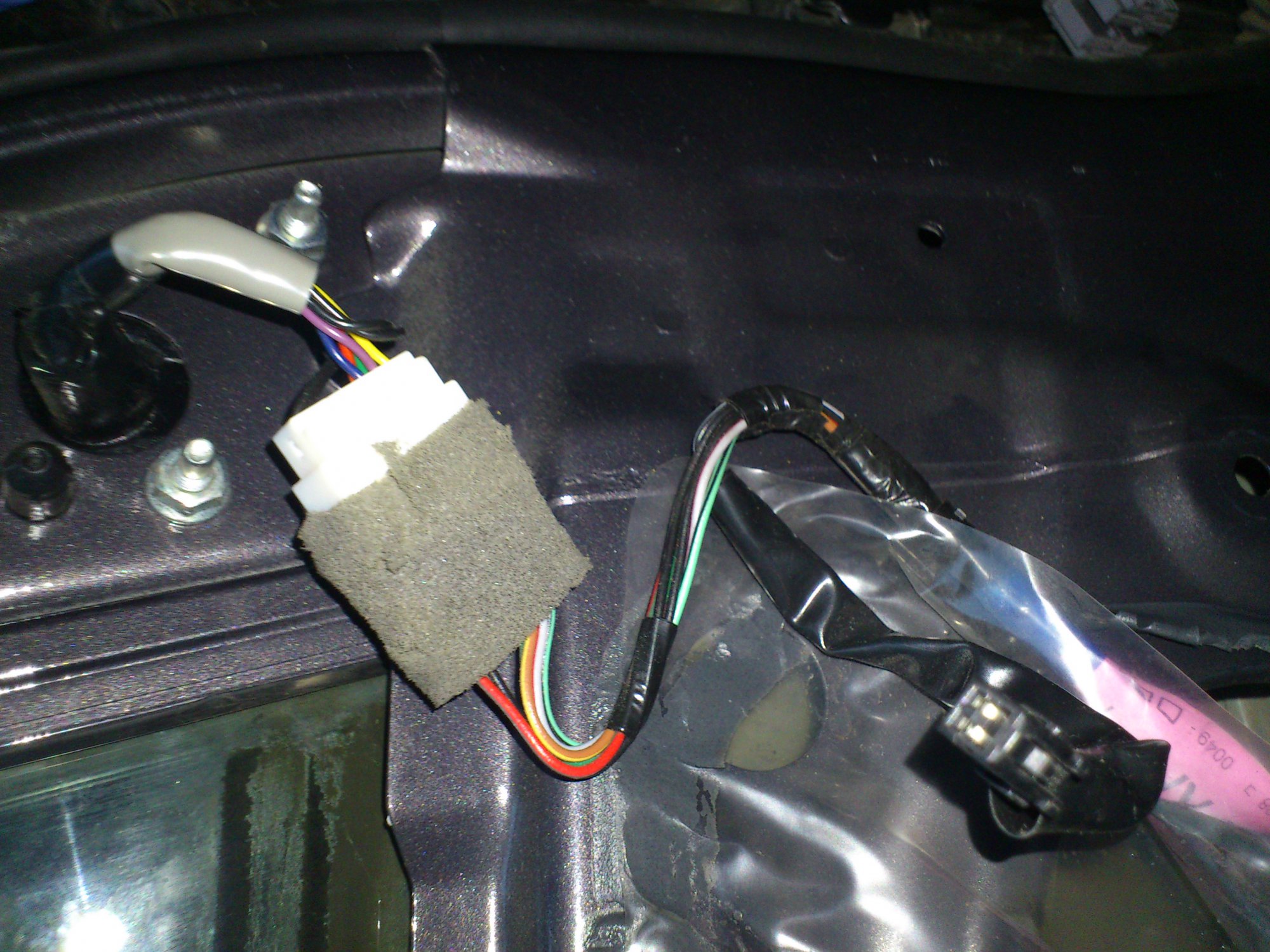

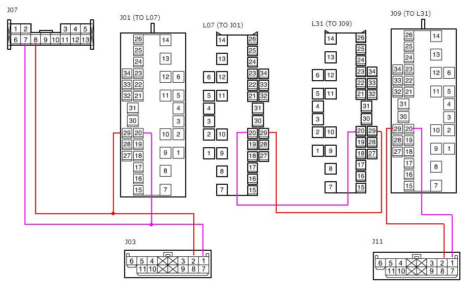

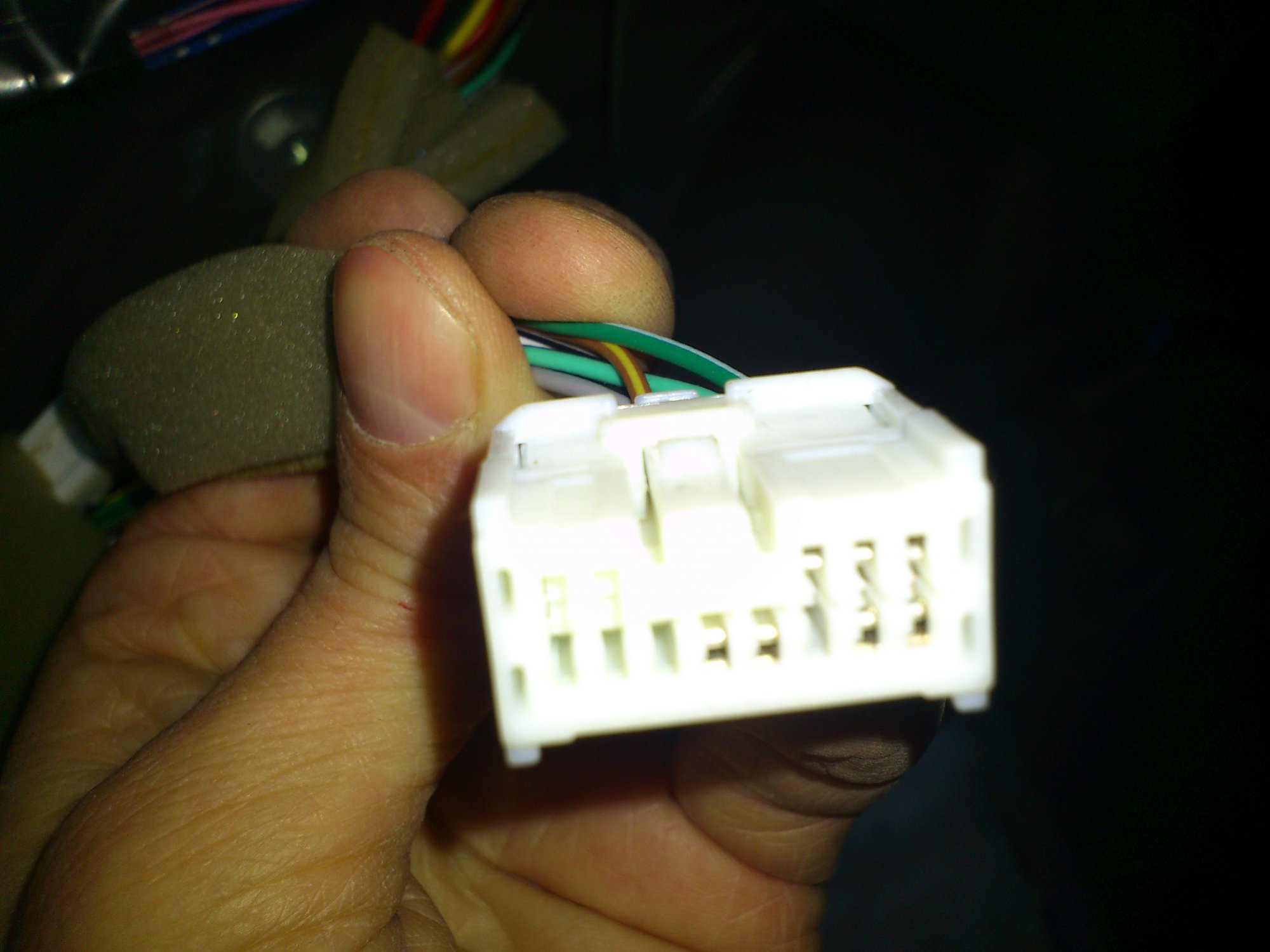

Значит я продвинулся дальше. Докладываю. Чтобы складывалось зеркало пассажирской двери нужно кинуть два провода, т.к. их нет! Можно конечно воспользоваться проводами, которые идут на высокочастотные динамики, но это не кошерно (халяльно):0243:. Провода придется вести через два штатных разъема, расположенных в стойках дверей. В разъеме есть отверстие, через которое, теоретически, можно прокинуть свои провода, с российскими контактами с собрать в стойках свой двухконтактный разъем. Но это тоже не по немецки :0243:. Я попросил соклубника из Москвы Maxvox-а помочь определить какие нужны контакты в эти разъемы. У меня есть контакты с обрезками проводов для кнопочного разъема и для зеркального разъема, но хочется достать новые контакты и обжать их на своей проводке. Альтернатива - найти внутридверную проводку и использовать ее как донора. Плюс пару проводов от floor проводки для соединения разъемов стоек дверей. Если найдете такую проводку запишите меня в очередь на остатки... :0239:
