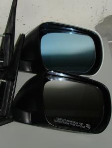

Мой отчет от 29 октября 2011
Сбылась мечта идио.. сузуковода :D
Нашёл в свободном доступе зеркала с автоскладыванием для СГВН.
avtozerkala@i.ua +380507485803 - Роман.
Занимается только зеркалами для всех машин.
Сказал, что зеркала есть для всех моделей СГВН.
У него есть филиал и в России!
Когда я позвонил, не поверил своим ушам, когда продавец сказал, что Да- они с электроскладыванием и Да- в фишке 9 проводов!!!(это с повторителями поворотов)
Само зеркало сине-зелёное(типа антибликовое)-красивое. А крышка чёрная матовая под покраску.(идёт в отдельной упаковке, т.е. не защёлкнута)
Короче, из за цены в 200$ шт., хотел взять только левое, но продавец узнав, что у меня новая машина, правое автоскладывающееся зеркало согласился обменять на два мои в идеальном состоянии.
Меня такой вариант вполне устроил. Итого у меня за две сотни баксов оба зеркала с электоприводом!

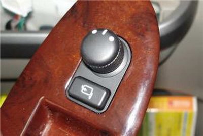

Жаль только, что у него нет кнопок для складывания зеркал.
Кнопку свободно заказал и купил в Одесском салоне.
У официалов на портале запчастей она именуется " КНОПКА УРАВЛЕНИЯ БОКОВЫМИ ЗЕРКАЛАМИ со складыванием (JB420W)" с кодом 37950-62J10-000
Сами зеркала сразу установил, они 1:1 как родные.
Для снятия-установки, надо сдернуть на себя пластиковый уголок закрывающий пищалку и 10" головкой открутить три гайки. Фишка легко вынимается через технол. отверстие.
Всё работает. Когда прибудет новый "джойстик с кнопкой", тогда и буду подключать провода автоскладывания.
Углы обзора зеркал от штатных не отличаются!
Фотки не мои, из архива- собранные в сети.
СПАСИБО Российским Сузководам-первопроходцам и конкретно scherbakmax за вдохновение!

Так это Тайвань, который ломается - об этом уже тут писали.
V for Vendetta
8 Ноябрь 2011
1,627
250
А те за $200, о которых писал ~mariner~ японский оригинал? Если это так, то возник ещё один повод для размышления.

Нет, я покупал, устанавливал не оригинал. Скорее всего тот же Тайвань. Сейчас всё работает. Да, на плохой дороге стекло дрожит сильнее чем у родного зеркала, но мне электро-складывание более необходимо. Да и в конце концов, у меня ведь не Лехух, чтоб придираться к каждому не критическому недостатку в своём авто.

Может у кого завалялась кнопка складывания зеркал :)
Ну очень долго будут везти, наверное из чистого золота и на оленях аж 2 месяца :)
Я кнопку так и не смог купить через интернет. Позвонил Одесским официалам, сказали приезжайте кнопка есть!:wideyed:

Уважаемый ISerg! Пока не как не поступил, жду кнопку из Владика, у нас в Москве ни у кого нет в наличии, будут 2 месяца везти. По поводу проводки, как мне сказали в автосалоне, протянут 1 провод от зеркала до кнопки, хотя могли по ушал проехать, чтоб 3 нормочаса снять :mda:

Кстати, тогда и сами зеркальные элементы надо будет менять. Зеркала с автоскладыванием с зеленоватым напылением.

Дык зеркала купил, а с копкой неувязочка вышла, никогда не думал что кнопка такой дефицит, позвонил друзьям во Владик обещали поспособствовать, пока жду посылку. Не 2 раза же ездить в салон, что зеркала навесить, а потом кнопку втыкать
