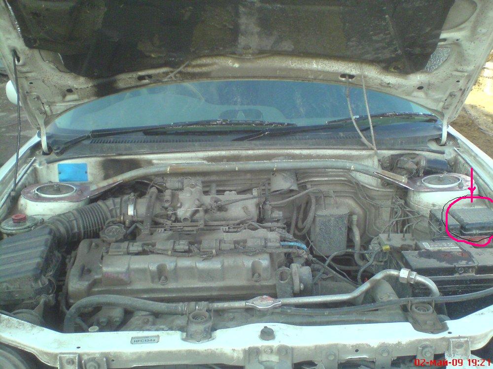

Господа, простите,а как отключить насос и промыть форсунки?
насос отклучить под капотом блок предохранителей,а форсунки промыть в каком нибудь автосервисе, услуга называется промывка инжектора

Ответ: Банальная проблема - машина не заводится
alex174 где растяжку надыбал?:whistling:;)
