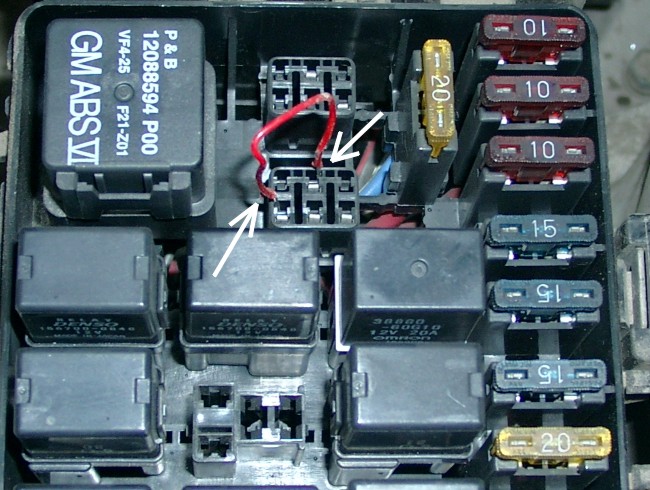

попробуй разем на самодиагностику замкнуть и посматреть, мож какую ошибку выдаст.

У меня перестала заводиться, когда штекер с проводами из блока иммобилайзера выскочил (тот, что под рулевой колонкой, слева). Стартер крутил, как надо, но даже не схватывала. Самодиагностика подсказала, откуда копать.

у меня култус и иммобилика нету. И я подзабыл какие контакты замыкать чтоб самодиагностику сделать, неподскажите?

Ответ: Банальная проблема - машина не заводится
вот здесь...................
