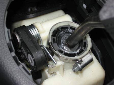

Попыталась вставить фотку, не открывается. Получилось только отправить ссылку вот сюдаhttp://photofile.ru/users/finka5/95216640/
Так выглядит кулиса"сексика" после "доработки " на сервисе. Пока все работает, но все же ждем замены на родной механизм.;)

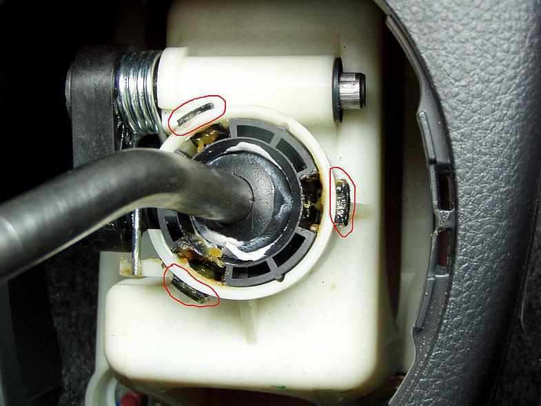

Итак забабахаю небольшой отчетец, мало ли пригодится кому. Основываться буду на опыт finka как первопроходца, и за что ей гран мерси!
Итак: Имеем проблему плохого включения (или вообще невключения) первой и второй передач на МКПП.
У меня тоже проблемы с МКПП. С самого начала плоховато включалась 1 и задняя. На первом ТО сказали: "новая - приработается". Сейчас сьездили в отпуск 5600 наездили, вообще 1-ю не включить. Включаю 1-ю,рычаг болтается, машина еле едет, 2-я после этого тоже еле тянет, потом уже на 3-ей нормально разгоняешься, дальше нормально. С 3 на 2 переключается нормально , а со 2 на 1 - опять муки. :(
У меня тоже при таком пробеге такие же симптомы - 1-ю часто не включить, вместо неё попадаю на 3-ю, со 2-ой на первую тоже ...непросто. На передаче рычаг болтается. В "нейтрали" рычаг остается в крайнем левом положении и есть ощущение, что что-то мешает рычагу свободно двигаться. :thumbsdown:
Слова фирменных сервисменов о том, что малый пробег авто и что коробка приработается легче и проще переключения не сделали. Итак - в сервис и принуждать разбираться с проблемой.
Finke проблему решили в Автомире на Байкальской, мне не решили и даже не пытались её понять в Автомире Строгино. Сам решил в гараже опять же основываясь на отчете finka
А теперь слайды :D :
Итак: подняв вверх кожаный кожух, закрывающий рычаг КПП видим такую картину:
При включении 1ой, 2-ой передачи мы вот что получаем:
у нас усики при переключении скоростей вышли за пределы белого кольца, что не есть хорошо, поэтому скорости не включались (с) finka
Вопрос решаем установкой хомута на конструкцию:
Finka:

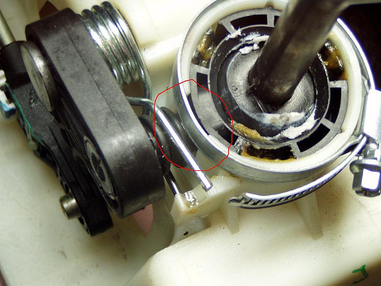

Мой вариант:
Красным отмечено место отличия: у finka в этом месте хомут подрезан, я же его изначально посадил чуть выше и слегка подогнул, так что никаким другим элементам КПП он не мешает и не цепляет.
Вот собственно и всё: в результате все передачи переключаются на ура. Ок!
