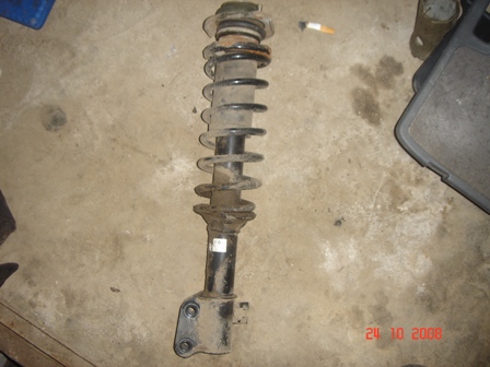

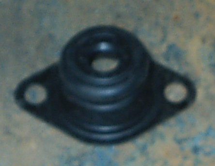

Съемник для делается из сквозной головки для торцевого ключа путем подпиливания его основания под ключ (я сделал под 24) напильником за 5 минут. В аммо через него торкс или шестигранник подходящий вставляем, размер не смотрел, подобрал. Пружину стягивал сразу при снятии со всех сторон 4-мя съемниками - запеленал ))), так намного проще ставить обратно. Прокладки по методу Ансара (еще раз огромный респект ему) выточил из опоры двигателя для Нивы, резина классная там ))). Оп. подшипник смазал, пыльник заколхозил, ну собсно и все, зазора в стакане нет, не гремит...
ЗЫ. Нормально кстати опора рассверливается, там места сварки видны сразу )))
Фотку правда только одну сделал (сверху рассверленная опора, снизу подушка пружины и опорный подшипник):

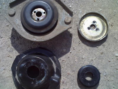

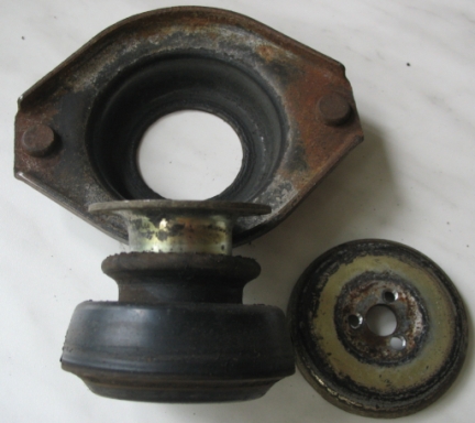

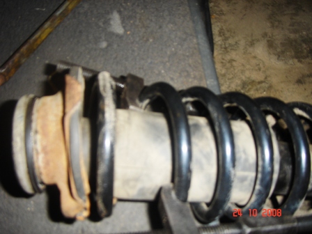

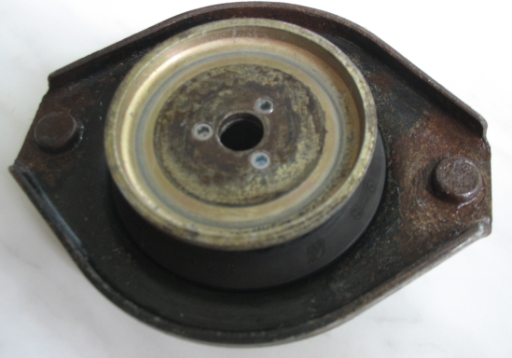

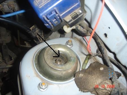

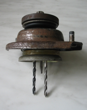

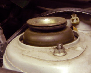

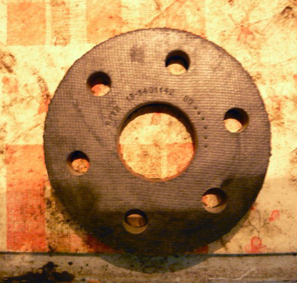

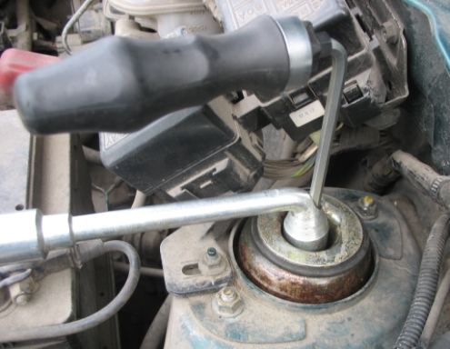

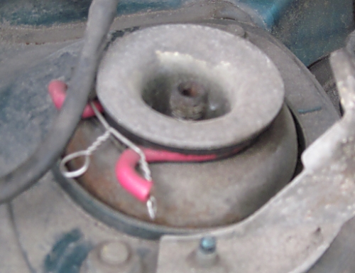

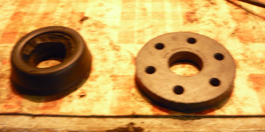

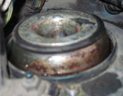

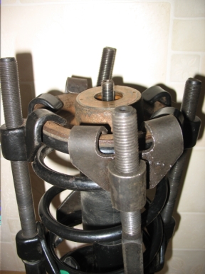

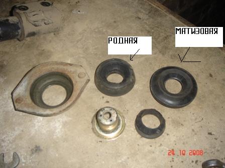

фотоотчет - замена опоры стойки на матизовскую (код 965 181 21). мож кому поможет
1.поддомкрачиваем авто и снимаем колесо.

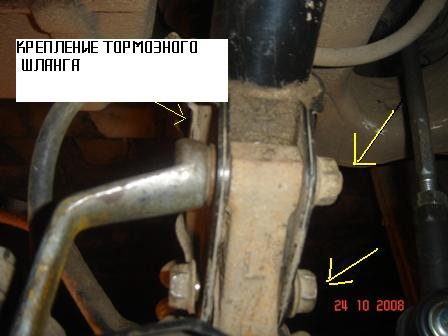

2.открываем капот и ослабляем на оборот гайку штока .Ключ на 17 и шестигранник.откручиваем две гайки крепления стойки к кузову :ключ 12(фото1)
2.Откручиваем две гайки крепления стойки,вынимаем стопор тормозного шланга-вынимаем стойку(фото 2)
3.Стойка на столе(полу,верстаке и т.п) фото3

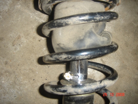

4.загибаем пыльник и ставим зомут (чтобы шток не ушел) фото 4
5.Стягиваем пружину-откручиваем гайку штока-снимаем опору(фото5)
6.Рассверливаем по местам сварки-разбираем.ставим матизовскую резинку(фото 6)
собираем в обратной последовательности.Снимаем стяжки. Не ЗАБЫВАЕМ СНЯТЬ ХОМУТ СО ШТОКА!!!
прикручиваем стойку к автомобилю.Ставим колесо.Заводим. Едем и наслаждаемся..................

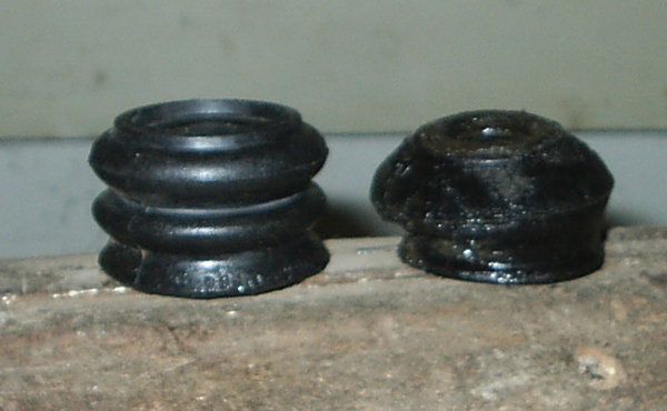

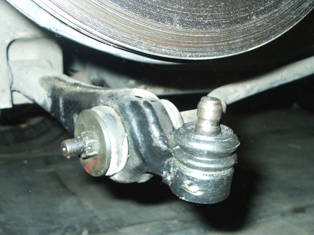

От себя добавлю, что в процессе осмотра ходовой, были выявлены порвавшиеся пыльники шаровых опор. Пыльники заменены на отечественные вазовский для 2108 - 2109.
Для этого перед установкой на место стойки откручиваем болт держащий палец шаровой и снимаем с него конструкцию с диском. Подвязываем ее веревочкой к кузову через отверстие в которое ставиться опора чтобы не мешало.
Снимаем старые пыльники методом стягивания. Снимаем фиксатор кольцо-пружину. Берем новый пыльник и отрезаем часть пыльника с железкой ножом в месте крепления железки. Затем аккуратно ножницами подравниваем как у меня на фотографии (чтобы остались две бороздочки). Меряем пыльник на шаровую. Снимаем с шаровой и на пыльник одеваем кольцо-пружину на одну бороздочку выше той на которую она будет опущена при установке. Одеваем пыльник и аккуратно отверткой опускаем витки фиксатора по кругу при этом можно вращать пыльник вокруг его оси. Все. Ставим все в обратном порядке на место.

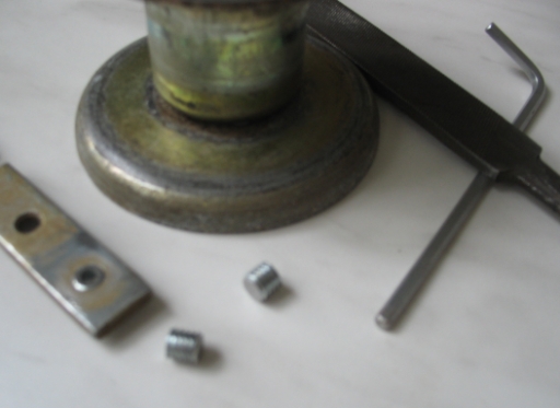

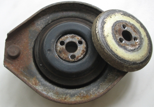

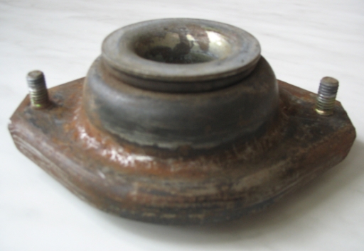

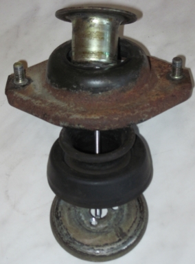

Размещаю отчет о своем ремонте опор передних стоек.
При пробеге 48 тыс. (за три года) начали "бухтеть" опоры передних стоек. Чтобы пройти техосмотр ликвидировал зазор 6 мм подобранной медной проволокой в изоляции.
Так проездил год и решил все же последовать примеру первопроходцев, т. к. не увидел смысла отдавать 5 тыс. за опоры, чтобы получить то же самое через некоторое время.

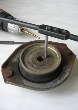

Снял стойку (см. пост 23, только гайки аммо ослабил в первую очередь) и отсоединил опору (поджав пружину). Без веса машины зазор уменьшился, но не до нуля, т.к. резина «просела».

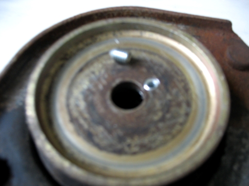

Высверлил сварную точку сверху (там есть углубления как метка от керна), нарезал резьбу снизу (деталь тольще, да и удобней)
и вкрутил винт (чтобы при высверливании следующей точки не разошлись детали).
Напильником сделал риску на деталях, чтобы при сборке правильно отверстия совместить.
Сверлил в углубления от выдавок под сварку (такие же видны на фото с пружиной) сверлами сначала 3 мм (чтоб не уводило), затем 4,8 мм под резьбу М6.
После нарезки третьей резьбы открутил два первых винта. Детали слегка разошлись. Сдвигом деталей (не отрывом) срезал остатки сварных точек.

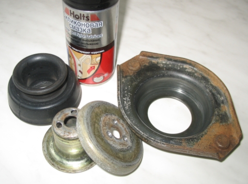

На фото видно, что «остаток упругости» резины не больше 2 мм.
Выдавил внутреннюю деталь из резины, затем извлек саму резину. Опора разобрана.
На следующем фото видны износ и деформация резины.

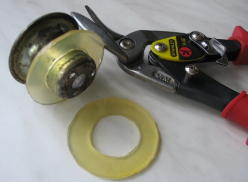

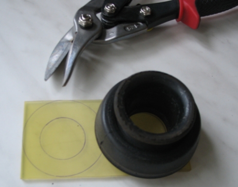

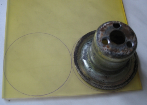

Решил «нарастить» недостающие 6 мм резины имеющимся у меня полиуританом 3 мм.
Наружний диаметр разметил по верхней детали,
внутренний по резине
и вырезал ножницами по металлу.
Сточил винты до суммарной толщины соединяемых деталей 5,4 мм.
Зачистил детали, смазал резину и места контакта с ней силиконом.
Обмылил резинки для облегчения стягивания и собрал набор.
Совместил нижнюю деталь по ранее нанесенной риске, вставил в отверстия сверла 5 мм и метчик в качестве направляющих и наживил болт М8 (лучше было бы М10) с гайкой через прокладушки.
Стянул детали, вкрутил винты и снял то, чем стягивал. Опора снова всборе.
Верхний поясок резины выдавился вверх и вширь.
Самое муторное во всем этом — стяжка пружины.
На рестайле пыльник пластмассовый и не сдвигается, с хомутом лучше не заморачиваться. Опорный подшипник промыл и смазал.

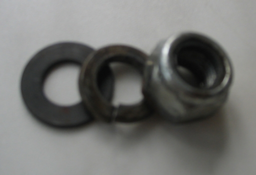

Под гровер с гайкой аммо добавил шайбу, чтобы заневолить винты.
Под весом машины верхний поясок резины стал менее сдавленным, но зазора нет (что и требовалось).
Подтянул гайку аммо (довернулась на 30 градусов)

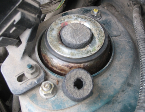

Повторил то же со второй стойкой и вырезал ножом из пористой резины пробки (отверстие под резьбовой торец аммо просверлил перьевым сверлом)
и посадил на герметик, чтобы вода к опорным подшипникам не просочилась. Зазор между опорой и кузовом тоже заполнил герметиком.
С учетом проведенной ранее замены гудящих передних и шумящих задних ступичных подшипников (в сервисе) машина снова ездит тихо и мягко, как новая. Появилось желание сменить родные шины на новые, менее шумные.
С машиной расставаться не собираюсь, нравится мне этот пепелац. Не считая замены расходников, за 4 года (63 000 км) одна поломка — перегорела правая передняя габаритка. И то сам виноват, в пробке не погасил ближний свет фар.
P.S. Съездил туда-обратно за Мурманск (Гаджиево 1400 км). Претензий к подвеске нет.
Видимо, сглазил с надежностью — под Мурманском лопнула металлическая тяга от тросика сцепления к педали. Удалось починить сначала изолентой (хватило на 250 км), затем металическими скобами («в распор» и «в обхват» лопнувшей детали) и изолентой. Пока езжу, закажу новый тросик и подумаю как по-надежней починить родной и укрепить новый.

Про Febest SZSS-WGR я уже указал выше. Но это китай. Хватит отсилы на год-полтора. Если поставить полиуретан должно на дольше хватить. Тем более не так уж и много проблем с разбором родной опоры. Стягивать половинки, насколько я понял, не обязательно. Они будут держаться штоком стойки.
Я вон за полгода уже 3 раза рулевую рейку сам снимал и делал. Последний раз за 3 часа управился на даче без ямы, прям на травке перед домом. Колеса не снимал и не поддомкрачивал машину. Открутил нижнюю крестовинку в салоне, открутил оба наконечника рулевых тяг, открутил корпус рейки и вытянул ее вниз. Вынул родную втулку, сделал на ней пропил вдоль шва, немного прошелся надфилем и запихал обратно распиленную втулку. Пока наслаждаюсь тишиной. :)
P.S. Кстати на автодоке эта опора на 130р. дешевле.
