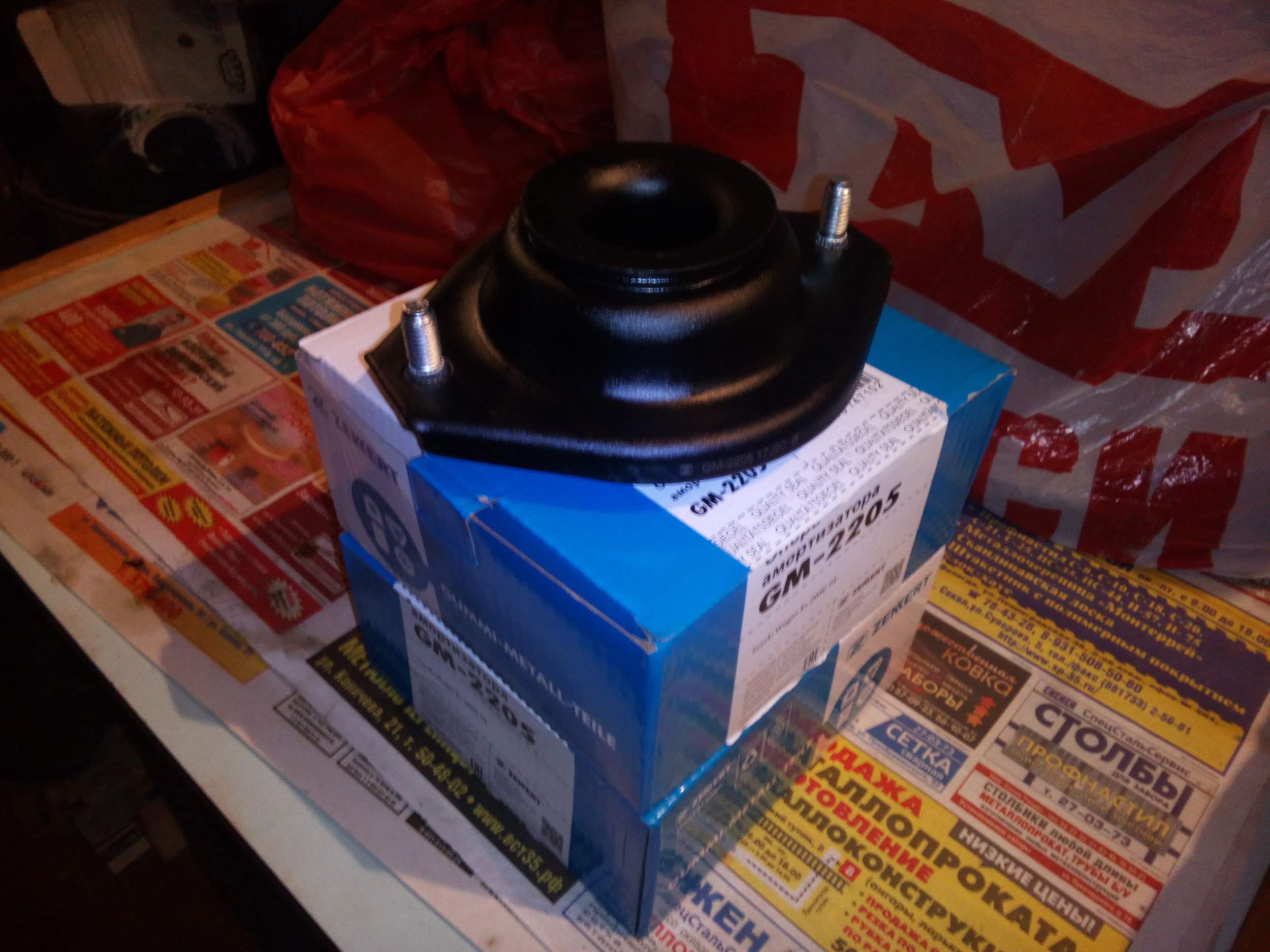

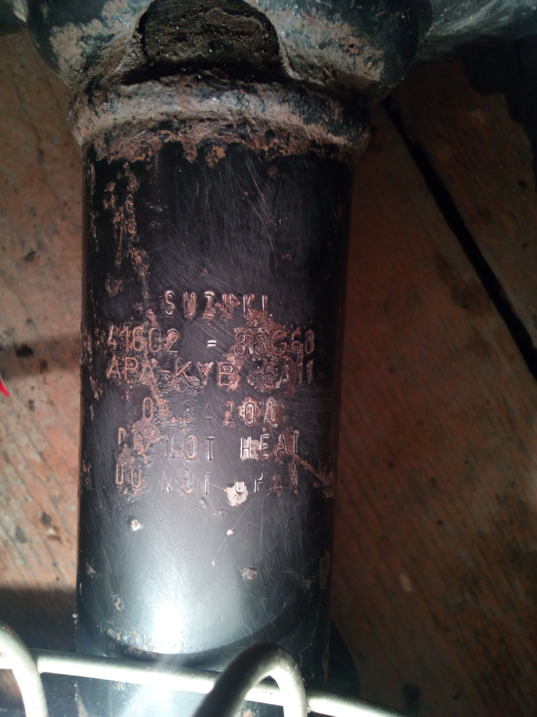

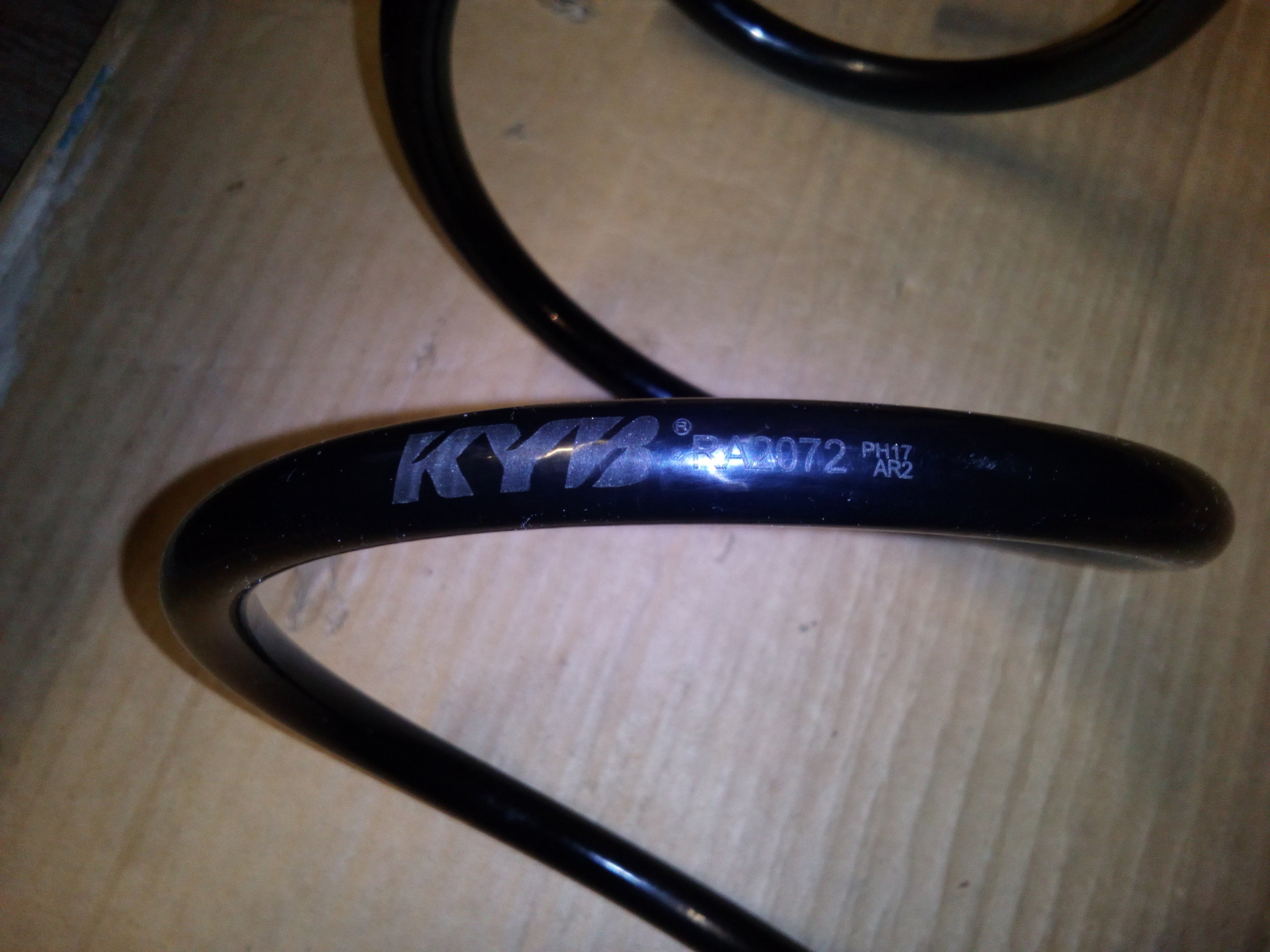

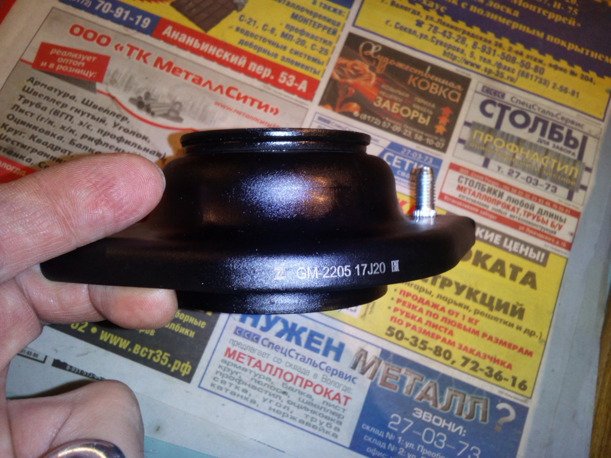

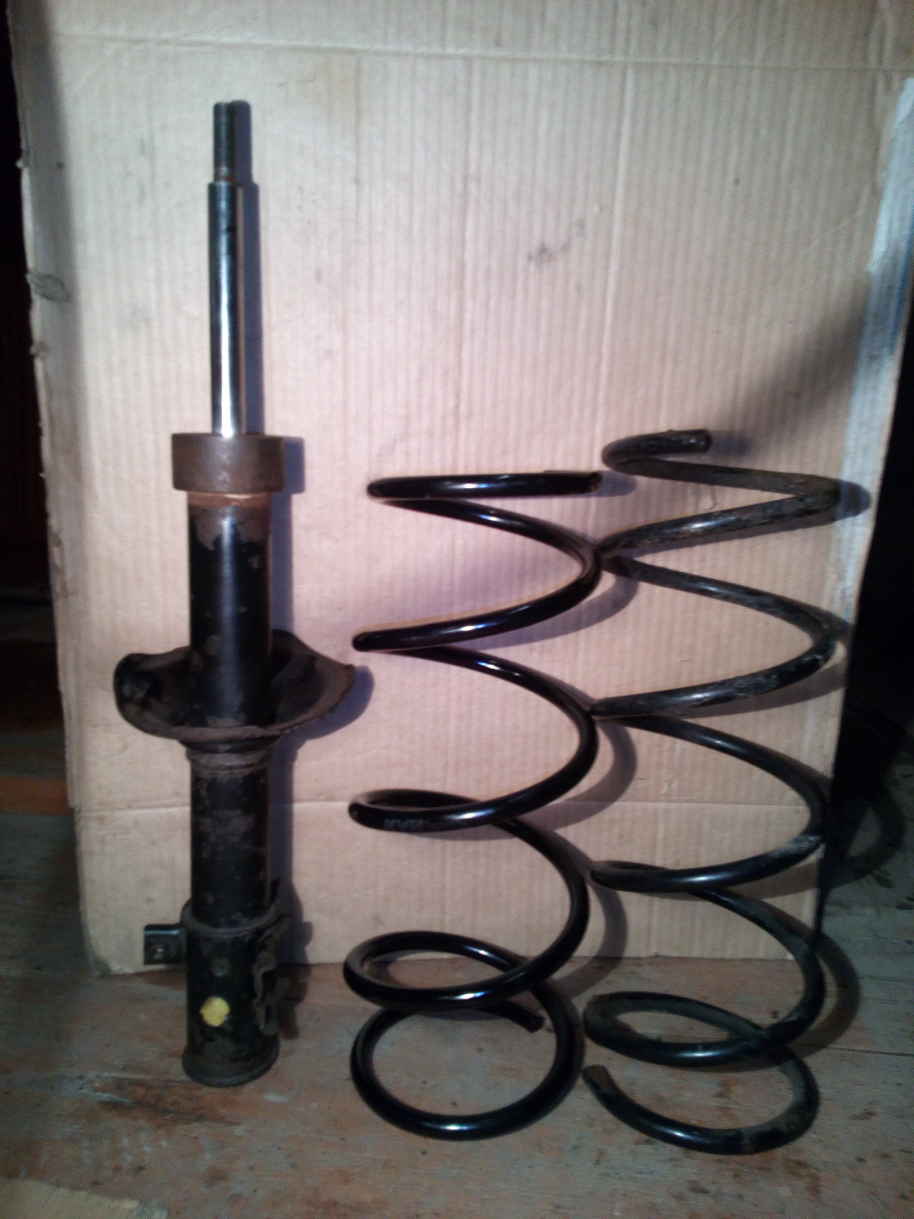

Как-то случилось, что чуть за 101 тык. обломился верхний виток пружины правой стойки, решил менять пружины парой, на левой стойке опора приказала долго жить, тоже под замену заодно с опорой правой.

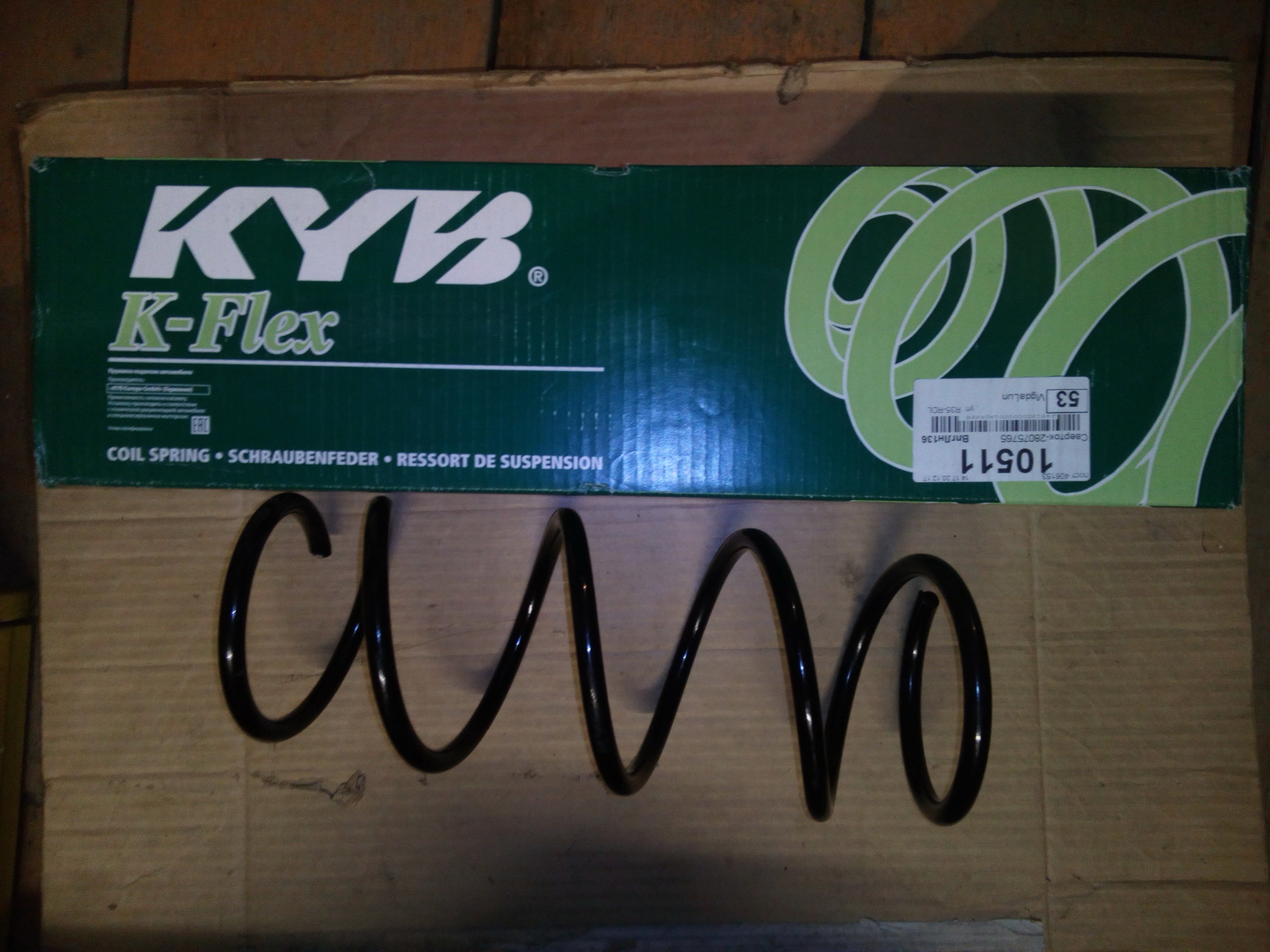

Пружины заказал KYB 2072, опоры Zekkert GM-2205 (финансы ёк...).

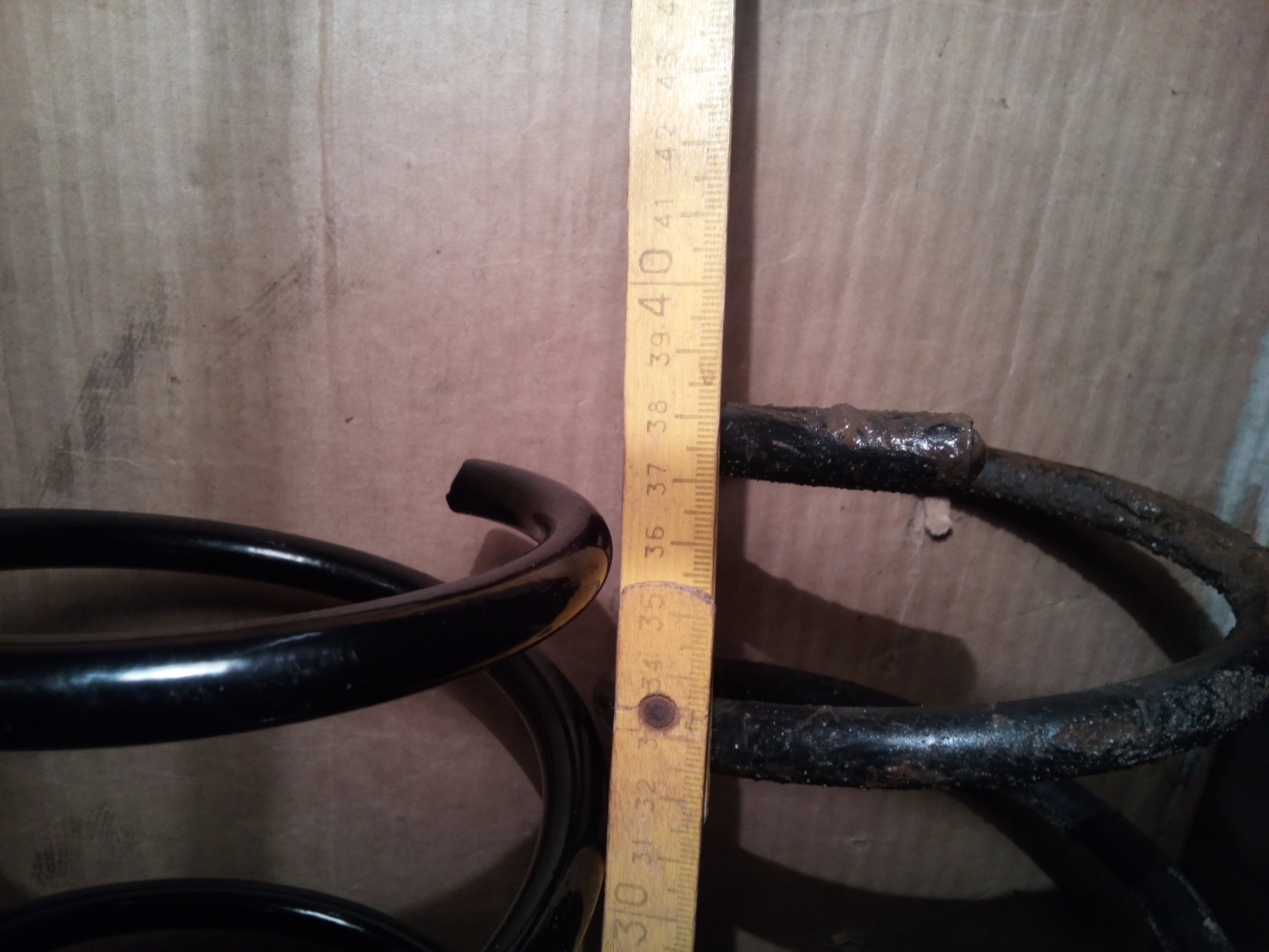

Родная целая левая пружина высотой 38 см (почти не просела), KYB 2072 - 361 мм. Как замена оригиналу есть и пружины высотой 387 мм (Sachs 998307 и TRW JCS712), но они дороже.На четвёртом фото, где стойка и две пружины - справа заводская левая пружина, а слева новая.

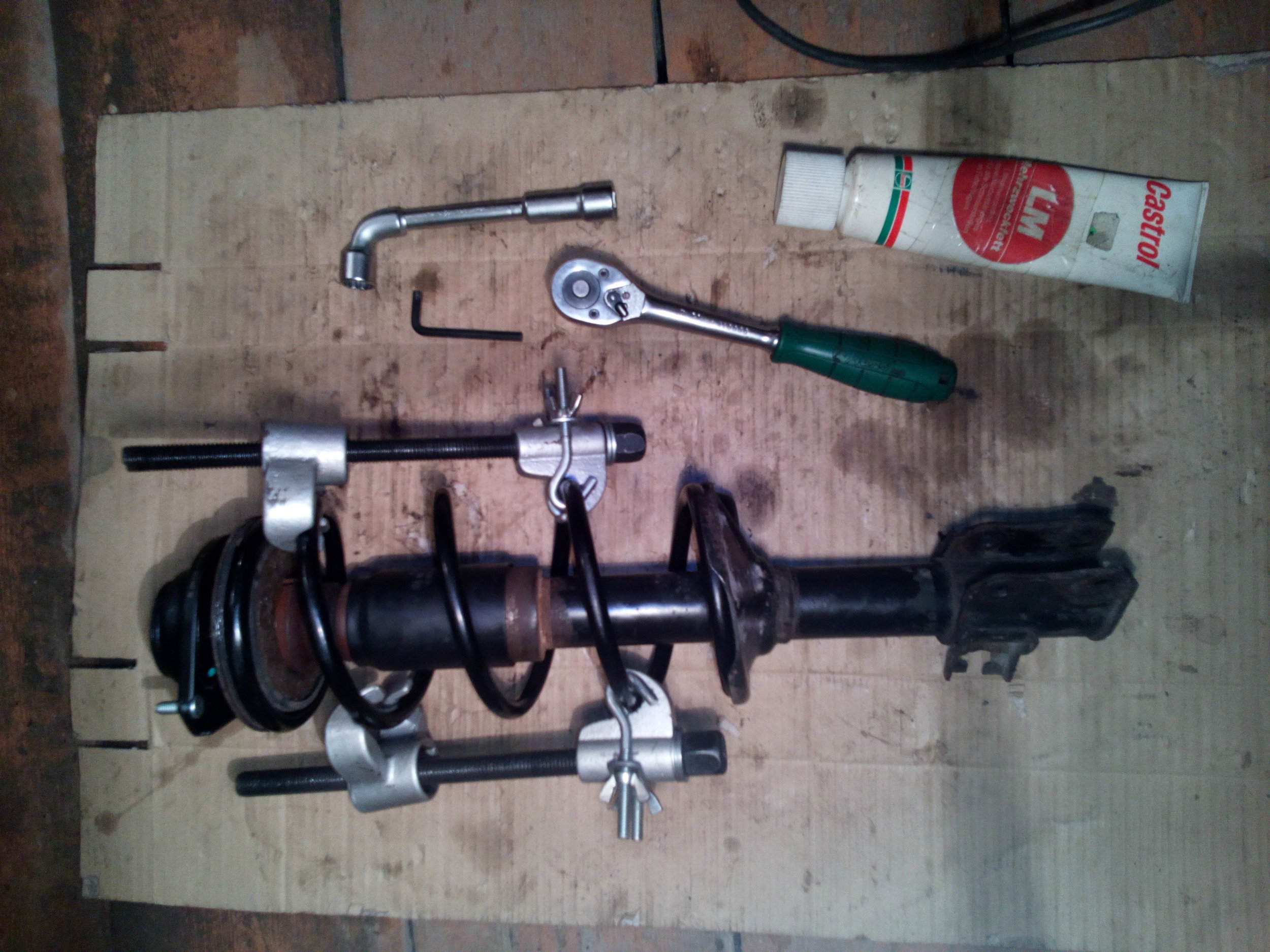

Родных стоек видна маркировка, каталожник - 41602-86G60, номер производителя - APA-KYB 6811 (его в каталогах магазинов не нашёл). Стойка оказалась условно разборной, в верхней части есть резьба, но на корпусе указания о недопустимости вскрытия, да и на гайке нет ни лысок, ни отверстий под ключ.
При прошлой замене опор рукожопы забыли поставить гровер под верхнюю гайку штока стойки, поставил на место. Кстати, для замены пришлось купить L-образный ключ на 17 "Дело техники" 540017 - отлично с ним всё открутилось-закрутилось, отверстие под шестигранник в торце штока хорошо доступно.

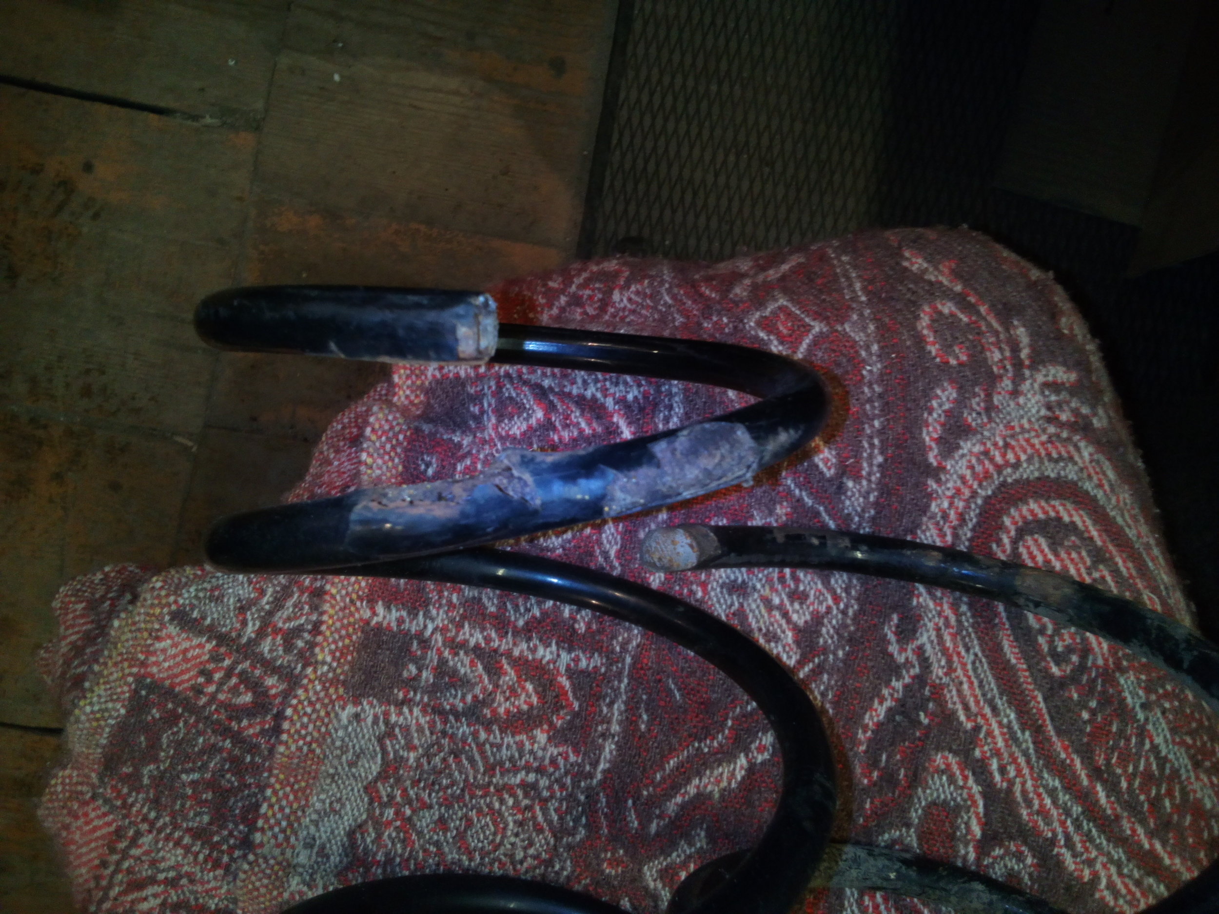

Дмитр, вот фото ниже. Видно, что при пробое подвески верхний виток "смыкался", повреждено покрытие, деформирована поверхность и пошла коррозия. Сломавшаяся пружина как раз в этом месте и лопнула.

Дмитр, я писал не про деформацию пружины, а про деформацию поверхности витка в месте касания. Именно там было место приложения воздействия, из-за которого и обломился виток. И да, только один виток, ровно в том месте, где было повреждено покрытие. Отломанного витка нет, его пришлось разрезать чтобы вытащить (чтобы не гремел, пока не была пружина заменена).
