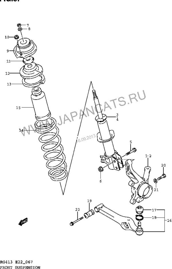

Всем привет. Мастер приговорил верхние опоры амортизатора. Подскажите. Подшипник тоже надо менять (деталь 11)??
Если я правильно понимаю, что мне нужны опоры (деталь 9). Правда екзист выдает 2 номера 41710-80G00 и 41710-80G10. Правда у второго номера написано, что ".... без подшипника". Может эти 2 номер тем и отличаются, что в одном есть подшипник, а в другом нет? У меня дорестайл.
Я менял 02.06.2013 покупал exist.ua
41710-80G10 Опора амортизатора 222грн.
41741-50E00 Подшипник опоры амортизатора 72грн.
41111-80GB0 Пружина подвески передней 680грн.
333346 (333347) Стойка амортизационная газовая, передняя правая (левая)"Excel-G" 847(942)грн.
Опоры сразу, примерно через месяц, просели милиметра на четыре. Подмотал в щель провод.
А вот подшипники можно было даже не менять. Хотя мне советовали, закажи, а то вдруг плохие, чтоб потом не разбирать.
Я менял передние опоры полностью, лопнула пружина.
Купил 42111-70B11 Пыльник амортизатора переднего 151грн. - был разорван поломаной пружиной пока не ставил, подклеил старый.

Понял, спасибо. А какая у вас машина? Стуки были до замены и после? Подшипник стоит не очень больших денег ,чтобы его не поменять.
Afokse
2 Май 2009
uk
сузуки игнис,2001,4wd
Ignis 1,3i, 16V, 4WD, (83Hp) 2001г.в. RG413
Я уже забил на стуки. Я больше месяца ездил с поломанной пружиной:), осознано.
Опоры я менял уже второй раз. Мне их почему то хватало на пару месяцев. Потом опять проседают и бухкотят?!! Немного помогает подмотка. Первый раз я так запустил, что в местах крепления опор возле отверстий болтов в кузове пошли трещины. Пришлось укреплять, наварил сверху стальные кольца для прочности.
