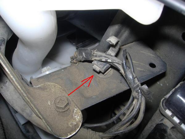

10. Жгуты проводов должным образом не уложены. При демонтаже пластикоывые хомуты просто порвали, об установке новых никто, естественно, даже не задумался.

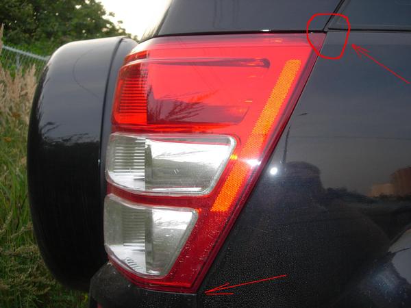

13. Правый задний фонарь установлен с перекосом. На фото - в верхней части он упирается в кузов, в нижней - щель 6 мм.

Боюсь сглазить, т.к. тщательного осмотра машины пока не провел, но заня репутацию Аиды, от них ждать можно всего что угодно.
P.S. Правильно боялся. Перекос фонаря они исправили просто подложив пару шайб под его крепеж. А сам перекос явился следствием того, что недотянули стойку после деформации.
