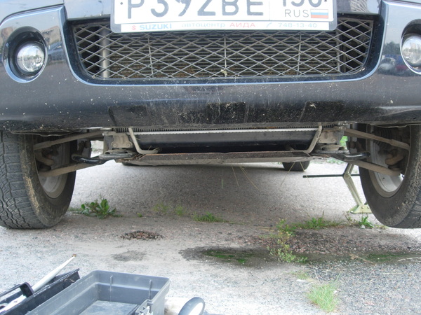

А мастер-то - шутник. Приехал я домой, нашел саморез и отвертку, залез под бампер.. Смеркалось:).. Через пару минут я понял, что оба(!) самореза стоят на своих местах.. Или мастер - альтруист:) - втихаря и моей машине вкрутил?

Как собственно и ожидалось, проблемы не заставили себя долго ждать. Но, будем последовательны, и продолжим их счет.
Более подробный осмотр выявил:
1. Недолив жидкости в ГУРе (ниже min) - мастер пришел с канистрой, долил.
2. Аэродинамическая юбка была закреплена только на пластиковые пистоны без саморезов (если бы я уехал с ней так, ее бы оторвало по дороге ветром). Остановлюсь на этом моменте позже.
3. Из бака исчезло минимум 20 л бензина - оказалось недоказуемо.
4. Разбили ЖК-экран на брелоке сигнализации. Остановлюсь потом подробней.
5. Отсутствует конденсат при работе кондиционера.

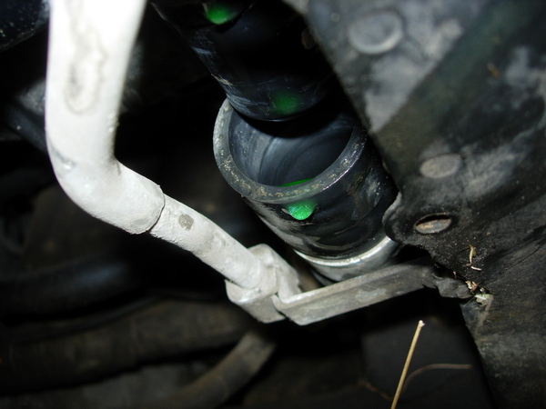

6. После ночи простоя машины на стоянке вытек тосол, и утром я наблюдал веселенький зеленый ручеек от машины куда-то в сторону... Проблему пока не устранил. Следы подтеков в нижней левой (по ходу) части радиатора. Очень неудобно добираться.

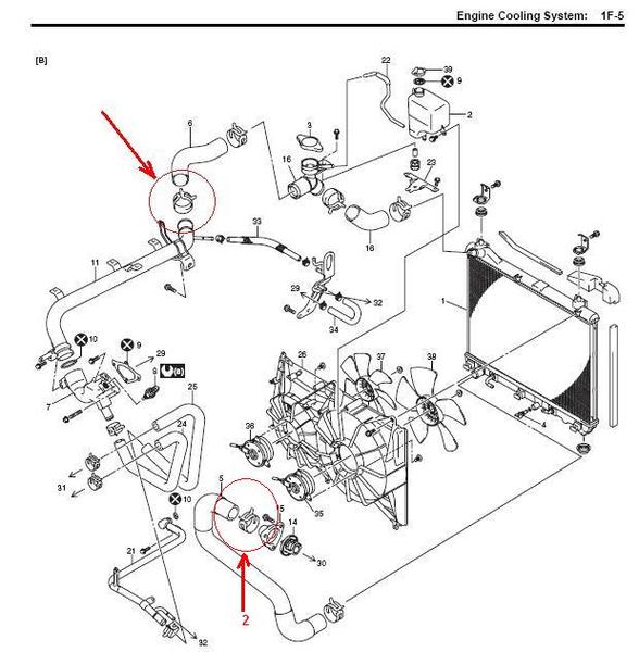

7. Отсутствует хомут (по схеме)
8. Блоки розжига закреплены только одним винтом, вместо положенных двух. Из-за чего прыгали на проводах и стучали по корпусу. Наверное решили сэкономить. Для справки, до ремонта все было закреплено как надо.
Продолжение следует...
p.s. все-таки этот поганый сервис смог испортить мне настроение. Козлы:(
По поводу течи тосола. Сейчас при заведенном двигателе он просто стекает струйкой с защиты. Когда забирал с сервиса такой хрени точно не было. Возможно эти гоблины какой-нить еще хомут не надели. И самое неприятное, что с этой неисправностью самостоятельно до куда-нибудь (другого сервиса) просто не доехать.

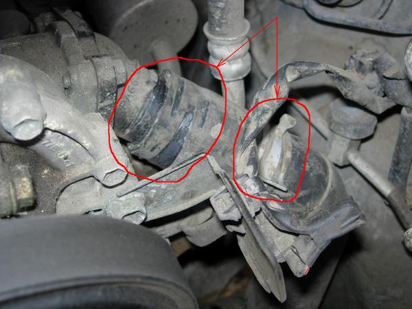

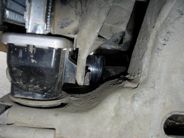

Итак, естественно пришлось сегодня заниматься автомобилем. В связи с чем появились некоторые коррективы. Помимо отсутствующего хомута на предыдущей схеме обнаружились два ненадетых. Причину течи установил. С патрубка радиатора соскочил шланг из-за того, что сервисмены не зафиксировали его хомутом. Таким образом, по обнаруженым недостаткам, можно сделать вывод, что косяки сделаны не из-за слождности работы, а из-за того, что делали ее через одно известное место. Теперь информация в картинках.
Ненадетый хомут сверху (2):
и его внешний вид:
Ручеек тосола:
Вот такими саморезами мастер закрепил по краям аэродинамическую юбку, в сервисе даже не могут найти одинаковые (справа - каким нужно крепить):
Вот так выглядит мордашка без "юбки". Обратите внимание, что радиаторы и трубки ничем не защищены:
А теперь, внимание, качество работ АЦ АИДА:
вид сбоку:
вид снизу:
