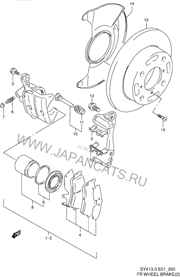

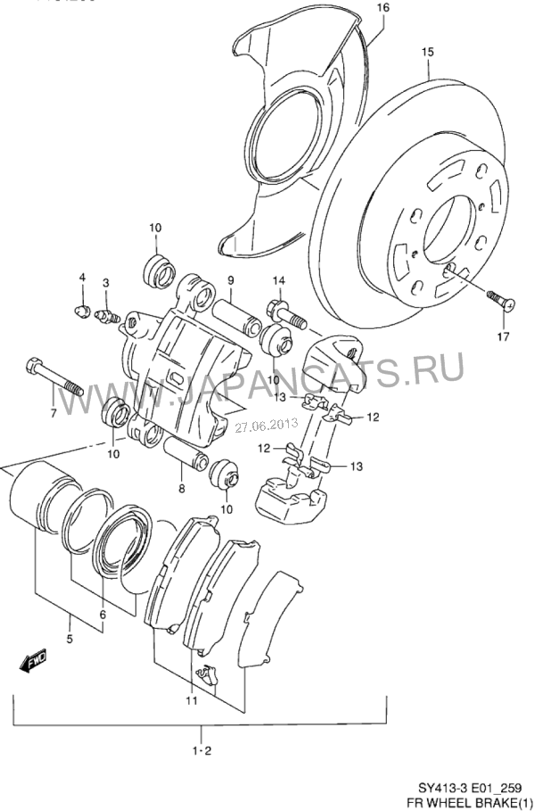

AndBoll
11 Июнь 2013
Ижевск
Boleno, 1999 г.в., G16B, 4wd, седан, ABS.
Не пойму какие именно колодки мои:
на первом или втором фото?
До машины могу добраться только завтра, а вопрос срочный.

а без снятия колеса не узнаешь

А что экзист говорит? Когда ищу запчасти по вину экзист пишет , что деталь не подходит если выбрал не ту позицию.
AndBoll
11 Июнь 2013
Ижевск
Экзист пишет два варианта. У одного в скобках - see note, у другого - see note 1.
