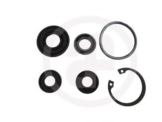

Уважаемые форумчане! Подскажите, есть ли аналог ремкомплекта ГТЦ (51810-62G00),больно уж цена кусается
А858ХХ
19 Март 2012
87
Suzuki Baleno 1.3 механика 270000
Suzuki Baleno 1.6 4WD механика 200000
Alexpe1
5 Июль 2007
963
Ижевск
Ert 200781
Seinsa Autofren D1788
вроде, я менял у себя , что именно брал не помню , коробочка в гараже, смогу глянуть в выходные
[DOUBLEPOST=1508357908,1508357845][/DOUBLEPOST]цена в районе 200 рублей[DOUBLEPOST=1508358148][/DOUBLEPOST]ходят они уже второй или третий год, полёт нормальный[DOUBLEPOST=1508358345][/DOUBLEPOST]у меня пропускал задний уплотнитель, тормозуха текла по ваккумнику, краску с него смыло
Vladimirovich 3
2 Июнь 2016
автомобиль
Есть целиндр бу.
За сколько готовы отдать?[DOUBLEPOST=1508392086,1508390025][/DOUBLEPOST]
Посмотреть вложение 172096 Ert 200781
Seinsa Autofren D1788 Посмотреть вложение 172097 вроде, я менял у себя , что именно брал не помню , коробочка в гараже, смогу глянуть в выходные
было бы здорово!
