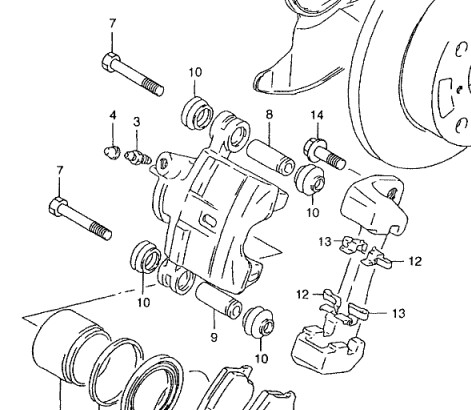

Я не очень понял про какие скобочки говорит dmitryrepin1986,
но если скобочки которые держат передние колодки в суппортах
55234-60В00 и 55235-60В00
Они стоят в Exist порядка 100 руб.(в зависимости от срока поставки) каждый комплект (по 4 штучки каждый)

и по поводу экзиста зарегся и через них зайди на сайт производителя глянь картинки там все видно, я так понял нужно вот это 53245-82031 и 53243-85010

Ответ: Вопрос по тормозам и колодкам
Скобочки под номерами 13 и 12 ?
Смотри мой пост выше.

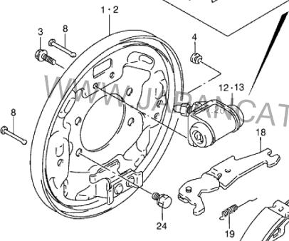

dmitryrepin1986
20 Май 2012
сузуки култус крескент,1997г.в.,1.6л.
нет это скрипелки они идут почти со всеми колодками....у меня они стоят!но без №18 болтаются и сводят меня с ума!проверял садил на силикок к целиндру - идеальная тишина , но недолго.

Подскажите, где можно найти деталь под номером 18, кроме как на экзисте!? долго ждать....

Планку ручного тормоза поищи на разборках. Такие же стоят на Лианах (себе ставил). Право-лево разницы нет , проверено. 53702-63J00 это с Лианы и цена 560 р. подешевле нашей.

тоже так решил проблему с планкой:D и еще на разборке сказали что от свифта деталька катит ,хотя если пробивать по экзисту код пробьются машинки
Aerio Baleno Cultus Esteem Liana Swift :thumbsup: честно говоря купить пришлось всю внутреннию начинку пружинки, солдатики ,колодки...

Не могу найти эту долбаную планку. целый день по разборкам звонил, говорят нет такой детали!

Если совсем не держит:thumbsdown: возьми натфелем обнови зубцы .мне так мастер при мне делал:thumbsup: уже почти полгода так катался и катался бы если барабаны не решил поменять,тока все таки иногда проскакивала, но лучше так ;)
