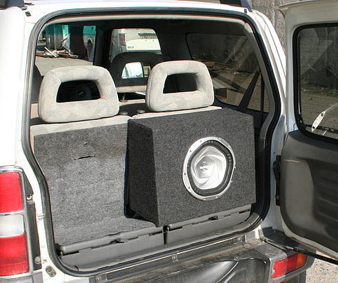

Саб сделал сам по размерам багажника джима на 29 литров. Как всё закончу, фотки выложу :)
Саб - Закрытый ящик - Трапеция 240мм (низ), 200мм (верх)/500мм (Ширина)/350мм (высота). Но после того как я ящик в багажник поставил - понял, что такой саб - это только для городских поездок. Потому как кроме этой бандурины влазит только мелочь автомобильная (аптечка, огнетушитель, домкрат и т.д. Колонку выбрал достаточно мощную из бюджетных Sony Xplod XS102P5 что-то такое... 330 номинал, 1200 Пиковая Показываю , 2200 рублей стоит... Усилок 36 на 26 на 5 см 280 номинал, 850 пик при мостовом соединении. Ну я думаю максимум на 40% от полной громкости буду использовать. если выше ставишь - реально дискомфортно. Объём машины слишком мелкий. - если окна открыть оба - то норма :) Хотя... реально перестарался... я думаю для Джима - это слишком много... Но так как уже всё купил и почти всё поставил - раньше надо было думать :) :(

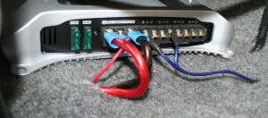

Вчера прикрутили усилитель под сидушку (силовые провода на аккум и землю), и поставили саб в багажник. Долбит хорошо. Правда колонок, которые я до этого ставил явно недостаточно.
Плюс с сабом могу сказать так - пока не сделали шумоизоляцию задней двери, я был уверен, что зря вбухал кучу денег. На днях доделают шумку салона и передних дверей, потом буду компонентки ставить.. На этом музыкальная часть закончится (хотя уже если честно немного жалею, что начал всё это делать, но нравится мне громко музыку слушать, и всё тут... :))

Ящик:
Усилок. Под водительской сидушкой:

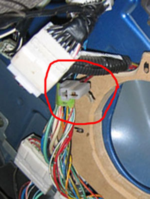

Подскажите пожалуйста, где плюс-минус на клемме, обведённой красным кружком?
По идее, красный плюс, черный минус...

Ответ: Jimny,..Как у кого прикручен звук и где?
Вот где крепления всего их три и по края которые просто отгибаешь
по идее с любой стороны... если боишся сломать крепления то используй как я фен строительный ...я нагревал и спакойно руками отдирал
Если что обращайси :D
