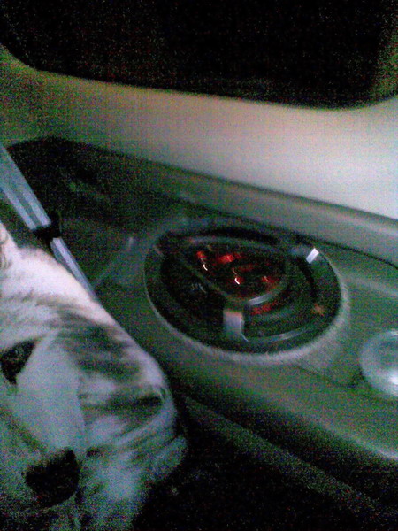

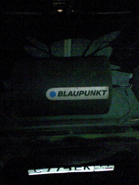

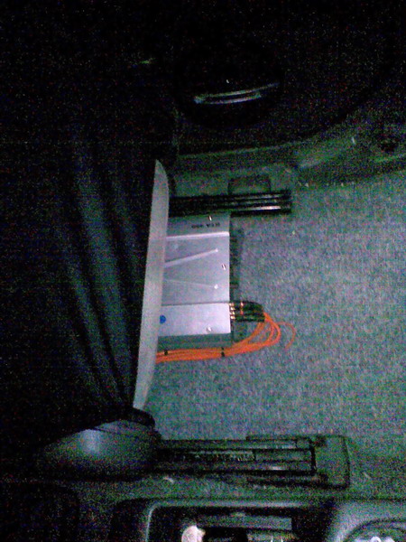

Вот,как обещал.Правда долго очень,но лучше поздно,чем никогда!

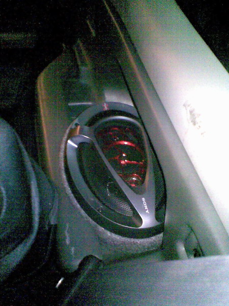

Оживлю тему-сегодня поставил динамики спереди,действительно порог снимается достаточно легко,но на одном все-таки поламал фишку посредине,хотя и грел феном и был в теплом гараже.Боковая панель снимается хорошо,надо только клипсу подъдеть, она такая же в принципе как и с подкрылков-центральный штифт аналогичен.Динамики конечно фуфло были,сейчас лучше.Но один вопрос остался-в меню пытаюсь кинуть звук на задние колонки, а они молчат!!!магнитола обычная Джимни новый 2007г. лезть к задним динамикам не буду, больно работы много,наверное они не подключены хотя чуть-чуть звук есть если руку положить на место их установкиДи-ДжейДи-ДжейДи-Джей
Дарова РИДДИК !!!;)
Молодца!!! теперь ты тож со звуком а не с хрипением Браво! Ай
А вот про задние динамики ... Ты уверен что тым они стоят ???
По мойму ни в одной из комплектаций задние динамики не установлены ... только провода протянуты в косичке которая тинется к задней двери по водительской стороне.
Ну и совет возьми фонарь ... посвети туда в щели ...если увидешь просвет ..то должен увидеть и динамик ... ну а если не просветится ...то тогда динамиков нет т.к. там паралоновая подложка ... для тепло изоляции ... есть или нет вот в чём вопрос =))):hilarious:

Привет;) Я рукой чуствую, что динамики есть,небольшая вибрация есть.Сегодня диск поставил-другое дело!!!Кокера-не золотые уши у меня, но разница существенная!!! Кстати поставил немецкие двух полосные динамики MAC 10.2, жалко что крышки не поставить наружные-не совпадает динамик и перфорация на панели.А вот пищалки мне к ним не посоветовали брать хоть и всего 800р.эфекта мало от них будет.

Извините. Как крепили блины в подлокотниках? Прямо на пластик? А передние динамики? Тоже прямо на обшивку?:wideyed:

Передние колонки прямо на обшивку,а под заднии колонки делали подиумы из войлока.;)
10ка MC IRON или какая серия? опишите подробнее как изменился звук!
Ксати 10. 2это же компонентки? Пишалки же в помплекте с кроссоверами должны быть? или это коаксиалы?

Да,у звукоделов есть такой специальный войлок,вотвойлок нужной высоты отрезали и сделали прокладку.
Двухполосные динамики Фирма-MAC, MP10.2 ,если точнее то Mac Audio Germany,пищалки шли отдельно кажется около 1000р.из-за того что динамики стоят на штатном месте звуковая картина смещена под консоль,т.е. только опустив голову к прикуривателю находишь оптимальный звук.В целом звук хороший-на басах нет хрипения,при прослушивании дисков слышно как палочкой по теугольнику касаются-ну как бы прозрачнее звук стал,вобщем могу рекомендовать-меня устраивает полностью!!!
Добавлено через 4 минуты
Мощность 45\90ватт,Полоса частот 42-22000,чуствительность 89Дб по размеру-то что надо!!!ДА! Двухполосная коаксильная система.УФФ!!!:thumbsup: теперь все

Если задние дины действительно через войлочную прокладку врезаны в подлокотники, то я очень сомневаюсь в качестве звука от них.
Во первых (и самое основное)- нет жесткости установки динамиков, а это очень важно!
во вторых - "блины" чаще всего предназначены для работы в условиях "Free Air" а вы их запихнули в узкие подлокотники, возможно баса от них очччень мало.
Тоже самое с передними динамиками- если установлены прямо на обшивку то, жесткость установки мала, динамик играет под обшивку (это тоже плохо) плюс звуковой сцены и какого либо баса от них ожидать не приходится в виду особенностей установки и выбора (а точнее отсутствия угла доворота на слушателя)
Хотя...главное чтобы вам нравилось! :thumbsup:

Тем кто не может позволить себе сабвуфер в Джимнике изза отсутствия места в багажнике рекомендую построить ящики под передние сиденья. Места там довольно много
Выглядит это примерно так
добавить пищалки на переднюю панель. поставить один двухканальный усилитель и будет вам и бас и звуковая сцена и радость и щастье ;)
Еще лучше сделать ящики плюс пищалки на панель и плюс среднечастотные динамики тоже на панель (естественно поиграться с направлением излучения) запитать все это от 4х канального усилителя (или 6 если позволяют средства) и получится у вас более качественная трехполосная система.
Если будут вопросы, с радостью отвечу!

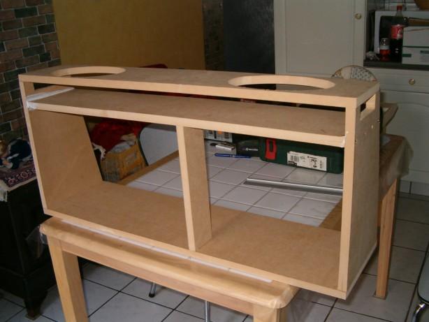

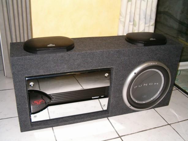

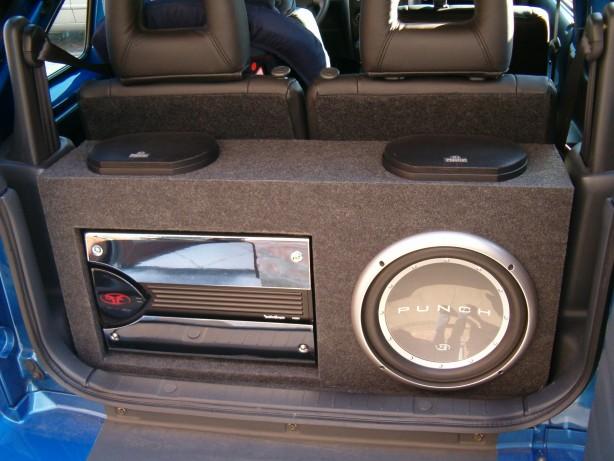

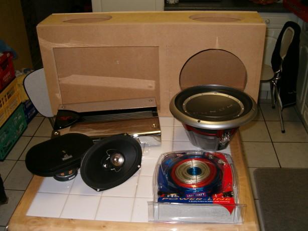

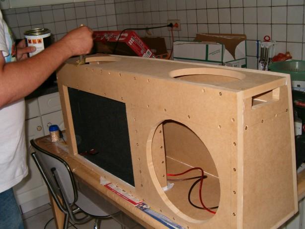

А кому не жалко места в багажнике, можно сделать так

А саб, который оказывается лицом буквально в паре сантиметров от задней двери, разве сможет нормально функционировать?
