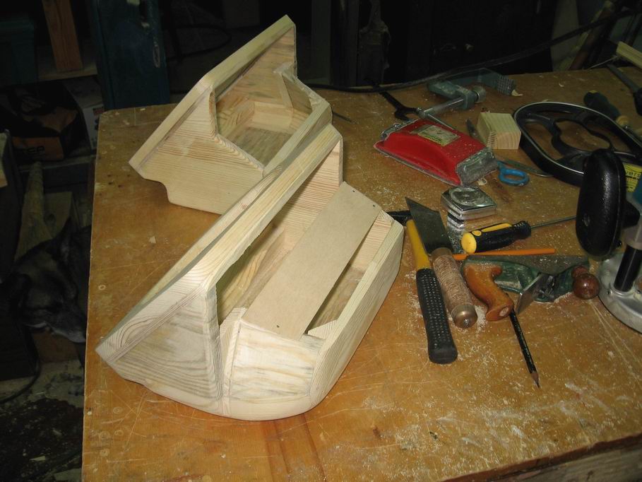

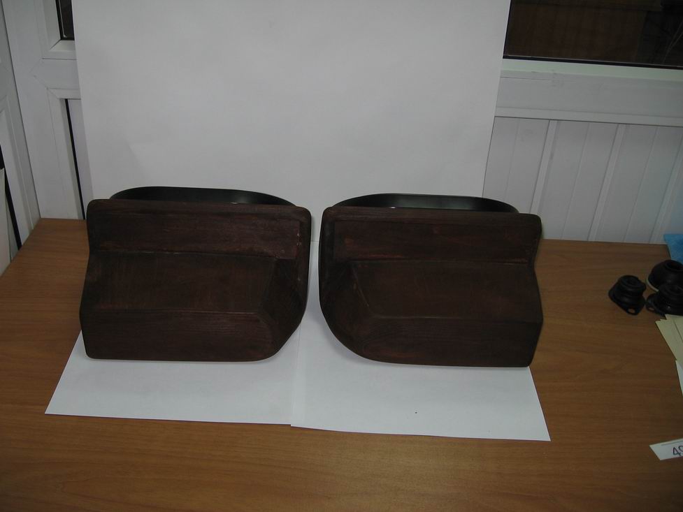

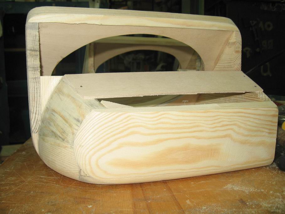

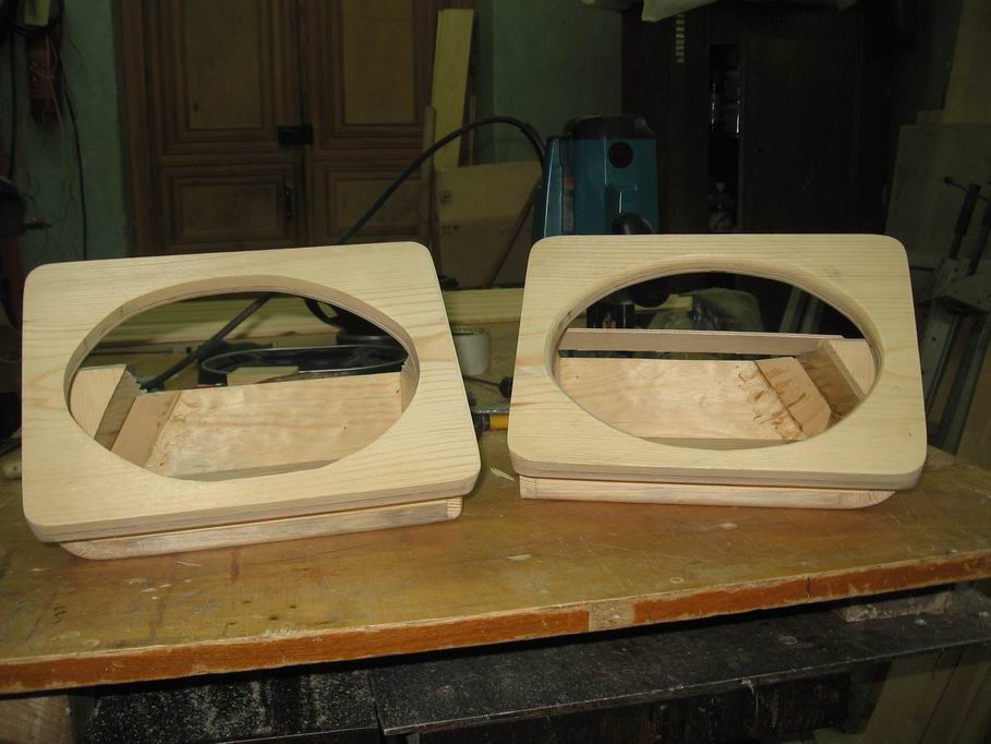

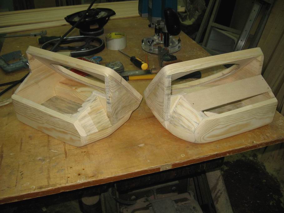

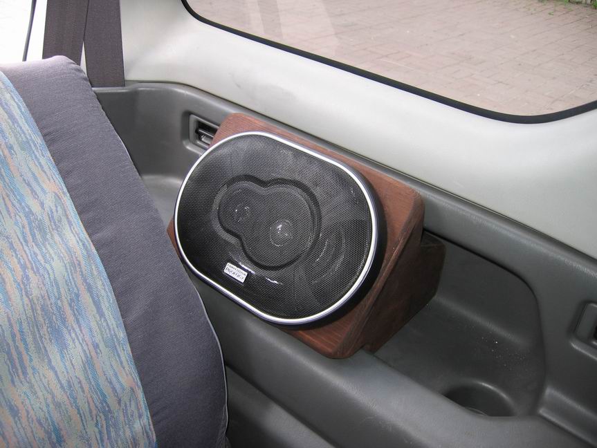

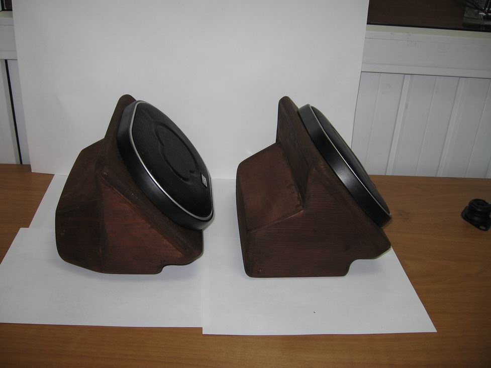

потихоньку вырисовываются контура боксов под задние колонки 16х9 которые будут вставляться в задние подлокотники без всякой резки
задача оказалась непростой, офигенно творческой и как следствие недешёвой, но результат себя оправдывает

Ответ: Jimny,..Как у кого прикручен звук и где?
а что бы достать на природе, на крышу поставить и дискотека :)
Ну интересно конечно. Но в целом для изготовления корпусов обычно применяют фанеру из-за своей прочности.
В целом рекомендую внутреннюю часть обработать эпоксидкой.
Как только будет готово обязательно покажите общественности.
Я планирую установку задних НЧ димаников в штатные места, там 16ки должны влезть. Все ес-но проклею. Они у меня по плану будут вместо саба! Перед в штатные места 16ки с пищалками.
Но это я думаю делать ближе к зиме. Ибо фанатом не являюсь сейчас первостепенно подготовка авто для говен.

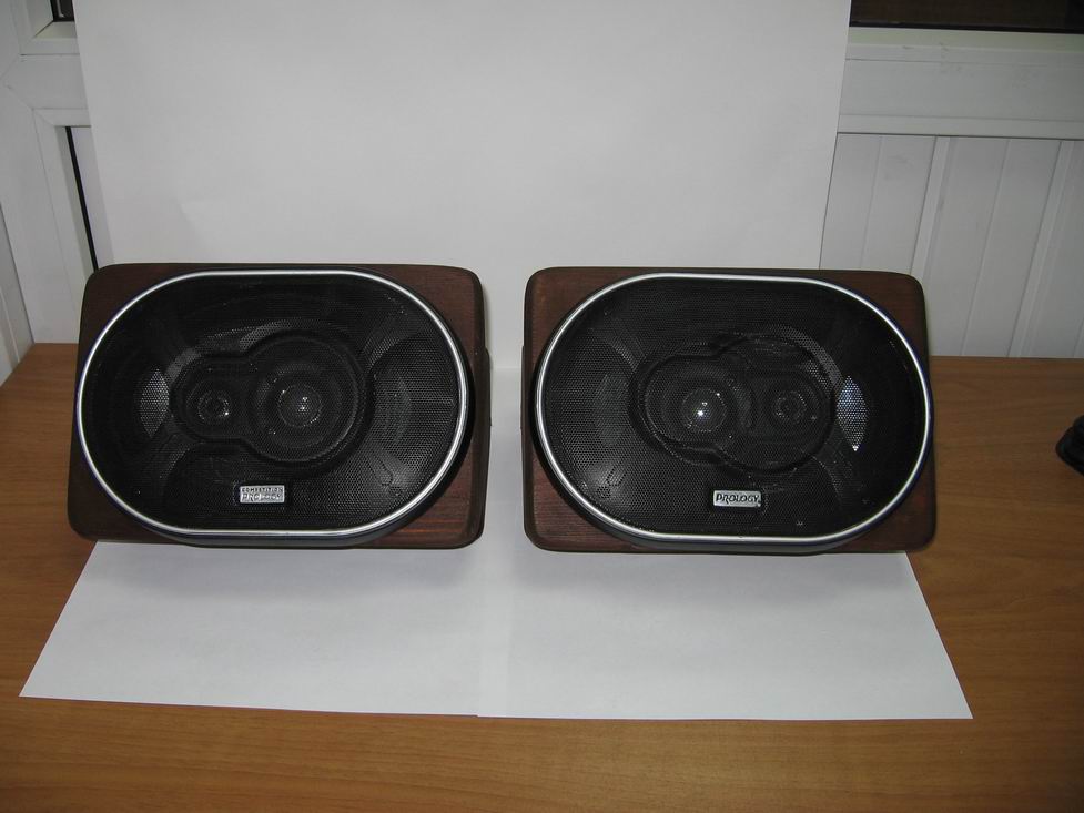

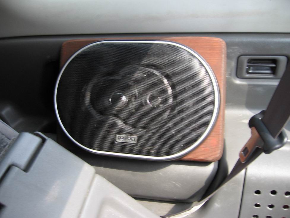

из фанеры только лицевая и задняя панель, остальное из-за хитрой формы фрезеровалось из бука и клеилось на эпоксидку
ну и как бы всё готово, поют на удивление хорошо, думал будет обьёма маловато, а хватает, не бУхают.
Столько работы, и блины Пролоджи Не-не-не
Bobo
25 Сентябрь 2007
1,411
334
ну звиняй, какие были :)
дочери олигарха знакомой пока нету...
Прикольно получилось.... молорик!!!:thumbsup:

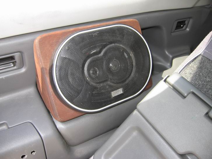

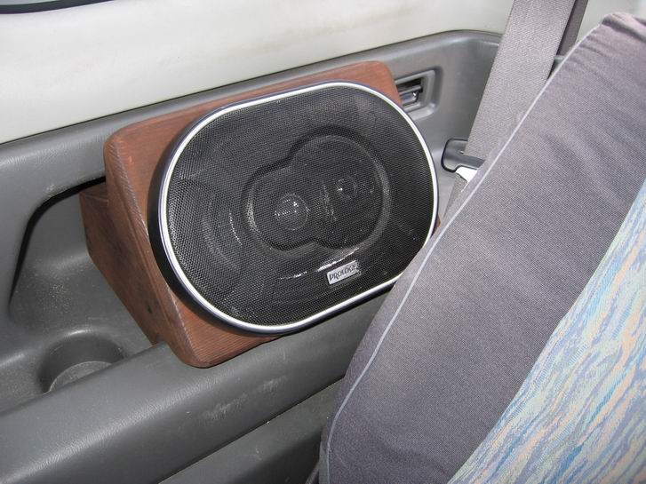

А как фиксируются в подлокотниках?
Rockfire
не маловат ли объем?
ФИ есть? как рассчитывался?
пока тупо на полоске двустороннего скотча по верхнему краю, что бы не болтались вперёд назад по карману, как доберусь до диллеров 3М, будут на ихней клёвой липе, и быстросьемные
ничего не расчитывалось, задача была проще - впихнуть невпихуемое :)

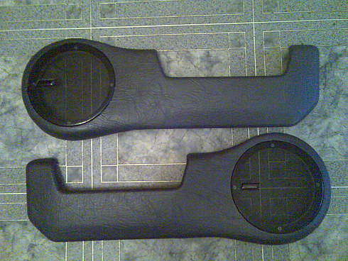

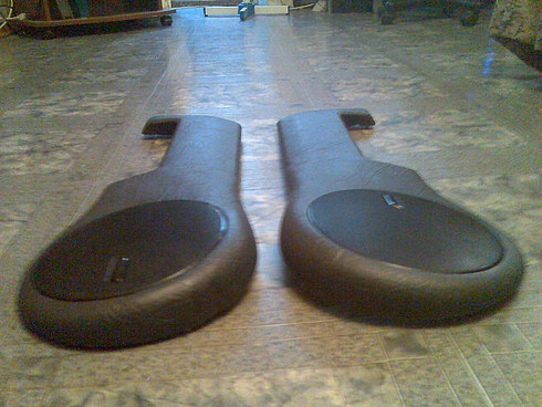

Подиумы для 16 см. динамиков в двери. Процесс изготовления стандартный - фанера, пена, шпаклевка.
Снаружи обтянул искуственной кожей под цвет пластика салона.
А я вот в раздумии либо ставить в штатные места с проставками под 16ки. Либо подиумы городить. Но с подиумами блин возни.......Но у тебя выглядят красиво!
Опять в штатных местах объема толком нет..... В твоем случае нужно хорошо проклеить двери!!!
у меня 16 -ки с проставками на штатных местах стоят, нормально играют
а подиумы красавцы, ляпота!!! :thumbsup:
технологию обтяжки искуственной кожей в студию, я свои тоже хочу так обклеить, тока раздумываю как, уж больно форма сложная
поди ЗМ-овскую клеепереносящую бумагу применил?
Именно что в штатных местах объема совершенно никакого нет, да и звук из-под панели - тоже не очень правильно. Двери у меня уже проклеены, толстым слоем с обоих сторон :) Эти подиумы - только верхняя часть, в самой двери жестко болтами к металлу прикручен деревянный каркас и все дырки во внутренней панели двери заделаны.
Тоесть будет жестко приделанный к металлу двери динамик, играющий в "бесконечном экране".
Технология обклейки проста до безобразия - искуственная кожа, большой тюбик Момента и маты :D.
Кожа неплохо тянется, поэтому просто маленькими участками мазал клеем, ждал пока подсохнет (как по инструкции), и клеил натягивая кожу как мне надо. :) Совсем без швов кстати все равно не получилось - в толстом месте дуги вокруг решетки по одному шву есть - склеил кожу "встык" - практически не видно, да и на установленном подиуме этот шов будет внизу - совсем видно небудет :)
да какие обиды...
была исходняя задача - впихать уже имеющиеся у меня блины в Джимку
про заднюю дверь думал - отмёл, слишком много места сжирается в багажнике, и резать
в задние штатные места не влезут никак и тоже резать
осталось только в подлокотники, по моему неплохо получилось, и морёный бук не самый отвратный с точки зрения эстетики материал, сейчас вот размышляю - яхтлаком покрыть или кожей обтянуть
и то, что они сьёмные и выносные для музыкального сопровождения отдыха на природе (читай пьянка) для меня тоже не последнее дело
знал бы скоко раз меняли форму им в процессе изготовления...то не влазят, то болтаются, то в сидушку упираются, то в кармане начинают подворачиваться, то динамик не лезет из-за магнита...
а вариант LaCrema просто супер, только он для передних колонок...

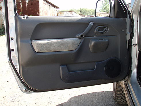

Очень интересно! Сам сейчас этим заморачиваюсь. Приобрел голову Alpine 9880, компонентные колонки 165 мм Hertz ESK 165(под усил). Хочу еще саб Alpine из Е серии на 10 дюймов в самодельный ящик в багажник Джима(размеры ящика в обзорах журнала Автозвук). Для всего этого требуется усил 4*100Вт номинальных(2*100 на колонки и мостна 150 Вт саб). Может кто посоветует усил,а?
Насчет подиумов в двери... Сняв крышку видно отверстие в нижнем углу - как будто под динамик, но магнит 16,5 динамика не проходитв него - нужно резать , чтоб на обшивку ставить или только через подиумы. Опустив эл. стеклоподъемник выяснилось, что стекло опускается до самого низа двери - вывод динамик в дверь без жертв не поставить. Итог - мастерим подиумы. Застрял на том, что нужны выхи - пойти на рынок купить фанеры. Все ингридиенты уже куплены кроме фанеры и кожи/карпета.

HYP, прицел был именно в то отверстие в нижнем углу, про которое ты говоришь :). Естественно пришлось порезать болгаркой. Насчет места, да, очень тесно - долго подбирал положение динамика так, что бы и окно полностью открывалось, и сиденье можно было полностью вперед подвинуть, и чтобы смотрел динамик все таки не впол, а хоть немного вверх :)
Отчет уже скоро - подиумы для мидбаса готовы и установлены, усилитель установлен (под сиденье), сецчас мучуюсь с подиумами для пищалок в стойки Чешу репу.
Саб вроде пока не планируется - во первых нет никакого желания лишаться и так маленького багажника, а во вторых, 16 см. динамики через усилитель в подготовленных дверях вроде и так должны нормально отиграть :). Задник колонок тем более не будет - не нужны они :)
