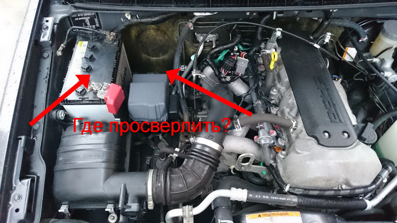

Подскажите кто ставил усилитель в салон. Где просверлить отверстие чтобы протянуть плюсовой провод от аккумулятора? Просверлить хочу со стороны пассажира для установки усилителя под бардачком. Может фотка у кого есть или сфотографирует кто?
Когда саб ставил то плюс протянул рядом с тросом капота, там было отверстие... (фото из интернета):

Я вообще то 10 квадратов протащил через штатную резинку. Ничего не сверлил. Ты сколько квадратом хочешь тянуть? не на электростанцию надеюсь? У меня 10 и то перебор! Но я через него прямой доступ к АКБ делал, чтобы заводить, заряжать и так далее.
Да я не хочу тащить сначала к штатной резинке, потом назад к бардачку... Или ты считаешь лучше через штатную резинку?
Через резинку уже заходит питание на сабвуфер...
14,094
Если через штатную ещё пихается, то лучше через неё, чем буравить в перегородке дыры, тем более к ним доступ не фонтан под торпедой. Ну и новые дыры никогда пользы не принесут, если только их не оформить по феншую, а это то ещё занятие. )))
И это, штатная резинка как раз под бардачком, зачем к ней тянуть-то? Она за Аккумом и вниз.
Подскажи где ее искать эту резинку то?
Я под бардачком не могу ее найти. Питание на сабвуфер я тянул со стороны водителя, там все попроще...

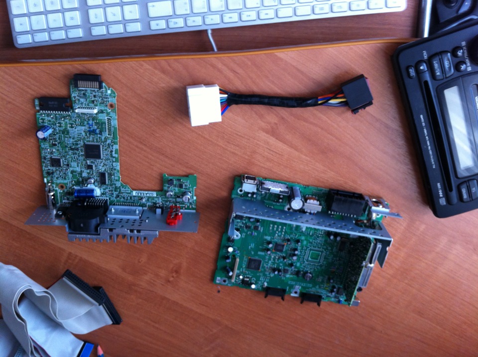

Видел на драйве старую статью как один умелец заменил "потороха" штатной магнитолы на пионеровские. Способ экстримальный, но по моему глубочайшему мнению единственно верный. В его случае он изготавливал новую плату для дисплея, чтобы пионер мог выдавать данные на экран, все органы управления разумеется работали как надо в его эксперименте. Но далеко не каждый радиолюбитель сможет справится с изготовлением платы.
Так вот вопрос у меня такой: есть ли более простые пути с учетом развития китайских производителей и наличия любых запчастей улучшить штатную магнитолу на сегодняшний день? Кто-нибудь пробовал проделать подобное? За хай фай не гонюсь как некоторые тут, просто хочу улушить то что можно улучшить без чрезмерных усилий.

Тут не поспосришь, именно поэтому хочется возможности современной 1дин магнитолы в корпусе штатной. Это возможно если заменить внутренности штатного устройства на пионеровские, кенвуд и тд.Вот история об этом эксперименте:
https://www.drive2.ru/l/3089060/
Основная проблема в том что нужно быть не просто любителем, а инженером чтобы мастерить недостающие детали. Либо знать где купить или знать более удобный аналог чем пионер, который подружится с экраном штатной магнитолы.
