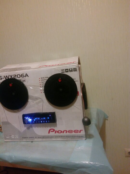

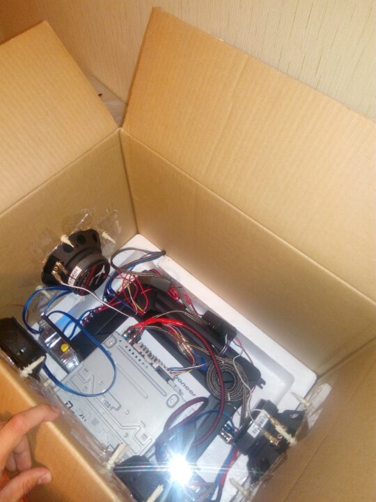

не лишний! )[DOUBLEPOST=1505638049,1505150931][/DOUBLEPOST]В общем в сухом остатке приобретено:
1) Динамики перед - DLS RCS 6.2
2) Динамики зад - Morel Tempo Coax 6 (у них отдельно подключаемый твитер как оказалось), звучат хорошо.
3) ГУ - DEH-X5900BT
4) Усилок - Pioneer GM-A6604
5) Саб PIONEER TS-WX206A (субьективно нафиг не нужен. но уже был куплен в горячке)
Принято решение делать шумку всего джимни, подиумы и колхоз в задние штатные места. Заехал в один из салонов, выкатили ценник ~35к только за подиумы в двери. Чот я удивился и решил что буду делать дома (сейчас в коммандировке). Плэтому собрал себе муз центр из этого всего буду возить на заднем сидении пока до Краснодара не доеду ))
Кажется пора начинать заниматься проф автозвуком из "коробки". Звучат они в целом неплохо в ней ))
Спасибо парни за советы![DOUBLEPOST=1505638258][/DOUBLEPOST]Потрачено ~30к пока что вместе с коробкой
