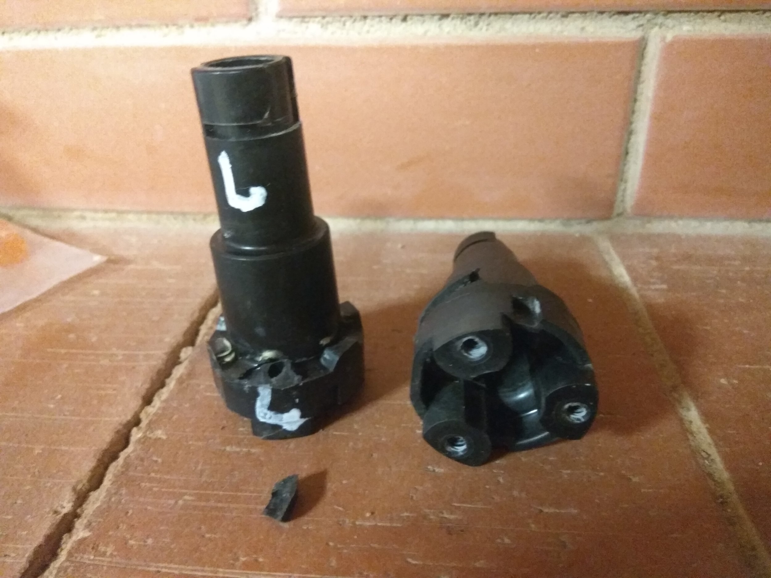

по ремонту поворотных осей боковых зеркал, кто нибудь в курсе, на новых с 14 года они свои, или от предыдущих подойдут? отдельно их как то заказать можно?(номера какие)
пс по склеенным вышеуказанным способом деталям (цинакрилат+сода) есть отзывы?
14,096
И самое главное, что эта зараза треснута у 99 процентов зеркал! Я сколько ни разбирал их, все треснуты или сломаны. Конструктора блин, придумали офигенный узел!
Посему мини совет - старайтесь, без крайней нужды, зеркала не складывать.

Хм, странно... До сих пор стоят родные лопухи на Зелёном, а складываю я их регулярно и не тока руками.
14,096
ну они вполне могут быт давно треснуты. Посмотри, они в обычном положении мёртво стоят или шевелятся немного? Ну они не разваливаются когда и сломаны, сейчас уже точно не помню, но вроде там винтом всё удерживается длинным, но точно не скажу, забыл уже, давно последний раз разбирал.

Перебирал одно из них (зеркалку менял на более новую) - внутрянка цела.

Всегда удивлялся/возмущался "тугости" складывания зеркал, не такой уж Джимни скоростной чтобы встречным потоком зеркала складывались. Как-то смазал этот шарнир силиконовой смазкой, подвигал туда сюда - мне показалось зеркало легче складываться стало. Обломков никаких нет - всё целое.

На двух Джимах разбирал "уши" - цело всё.
Мож японсы?
