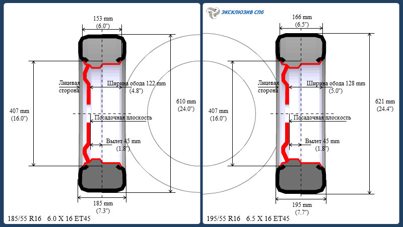

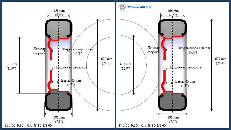

тех. данные (заводские): 16х6 вылет 45 - 185/55 (тут всё понятно)
вариант замены: 16х6.5 !!!вылет45!!! - 195/55 (ну, нет 185/55 зимней..; вот тут уже чешу затылок, т.к. на 6.5 оригинальном диске вылет40)
Во внутренней части арки ничего тереть не будет? (можно аль НЕТ)
Пример вышеизложенного (+1.9км/ч; +5.5мм клиренс)
Пример с "выведенный опытным путём максимальный размер шины для R15" посмотрел - подходит (Но про вылет не знаю! Выбрал 45.) (вроде сходится всё...)
16х6.5 вылет45 + 195/55 - можно устанавливать?
