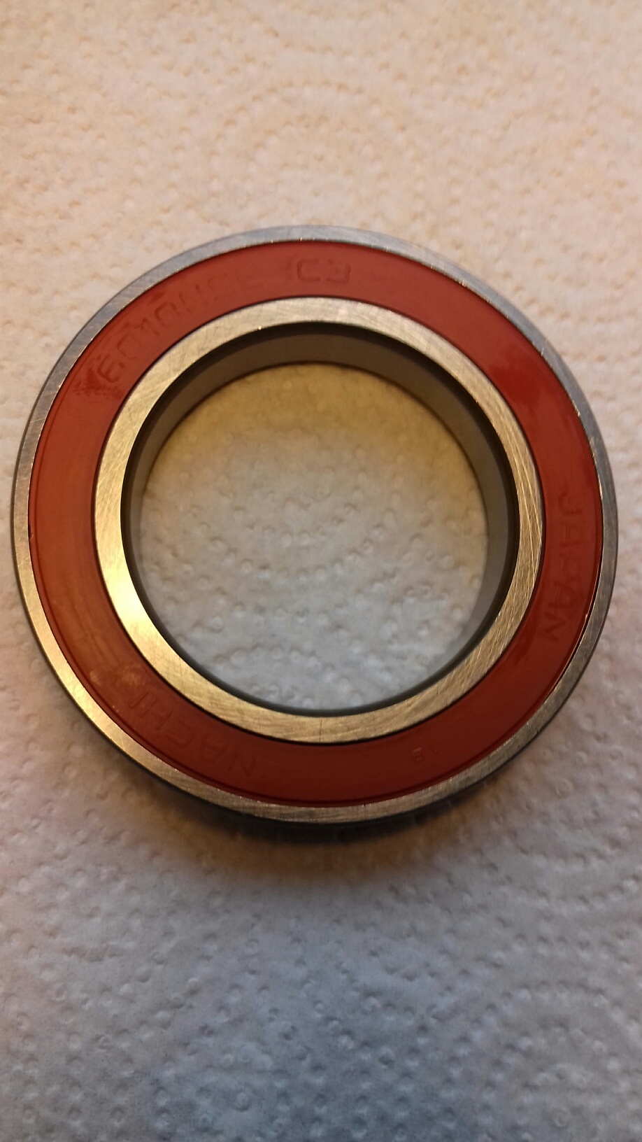

Ролик не искал, а нашел японский подшипник 6010-2NSE9
Подшипник закрыт пластиком, а не металлом. Говорят это надежнее против коррозии... Обошлось примерно 11 евриков, или около 800 руб. Может кто использовал такой подшипник уже?

Что-то мне подсказывает :), что для джапана он грубовато "срублен".ИМХО.
