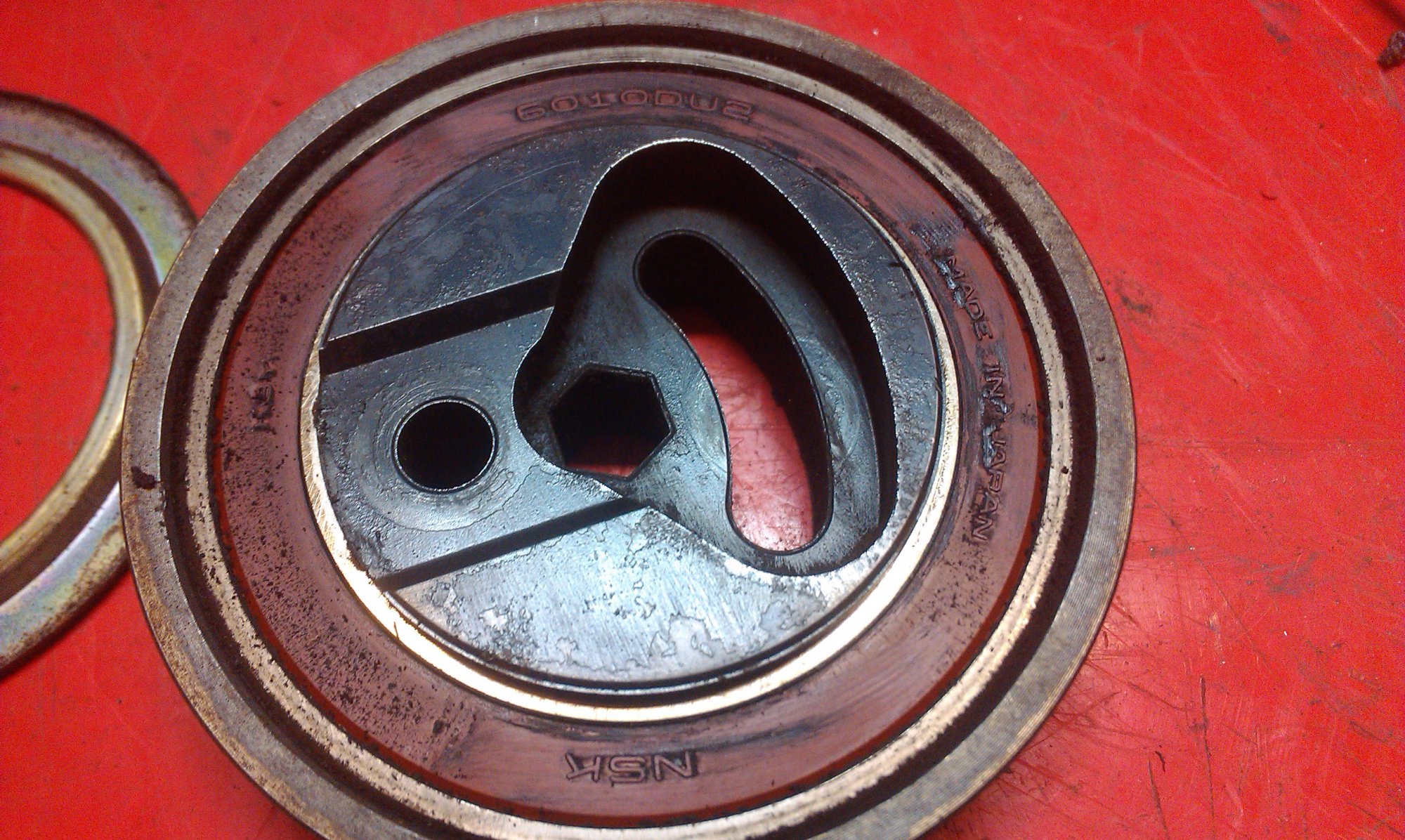

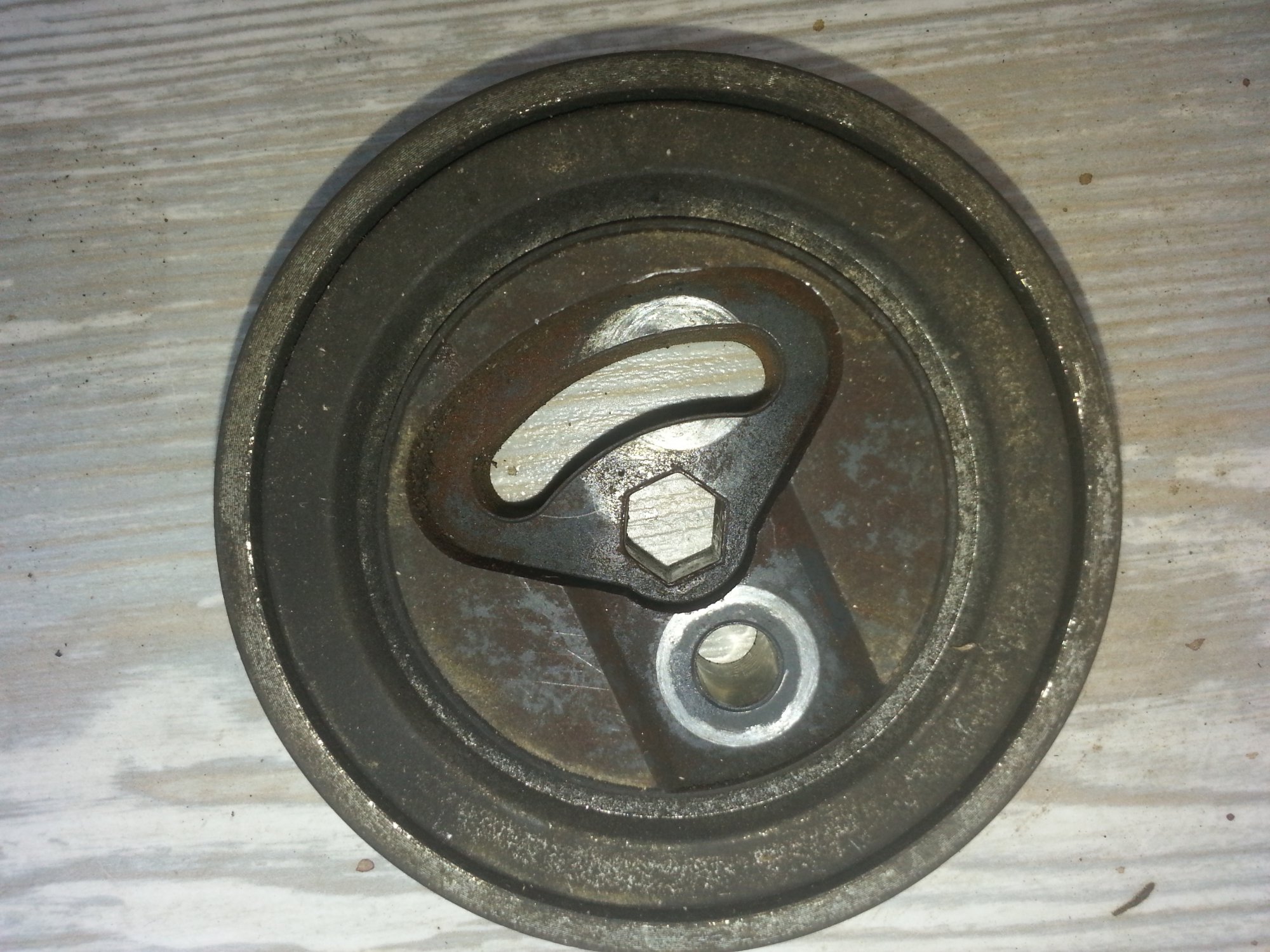

На фотках плохо видно. Отзовитесь, пожалуйста, кто ставил! Есть ли на оригинальном ролике бортики по бокам для удержания ремня? По фоткам страницами ранее какой-то небольшой бортик виден. Хоть у кого-то служил 6210 достаточно долго чтобы не парится о двойной изоляции от грязе-пыли?!
Тут тоже не очень видно,но вполне понятно.что никаких бортиков на ролике НЕТ!!!Я сам недавно снимал и подтверждаю этот факт однозначно.
На фото на подшипнике вроде бы нет дополнительных закрывающих крышек. Уже перебраный?

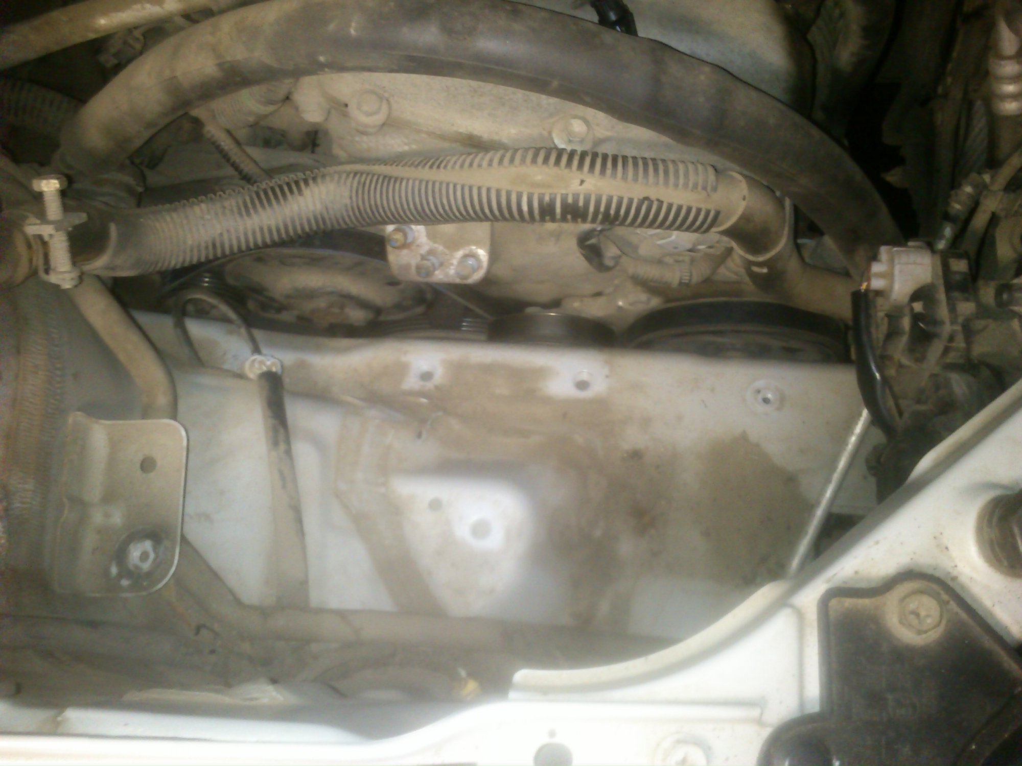

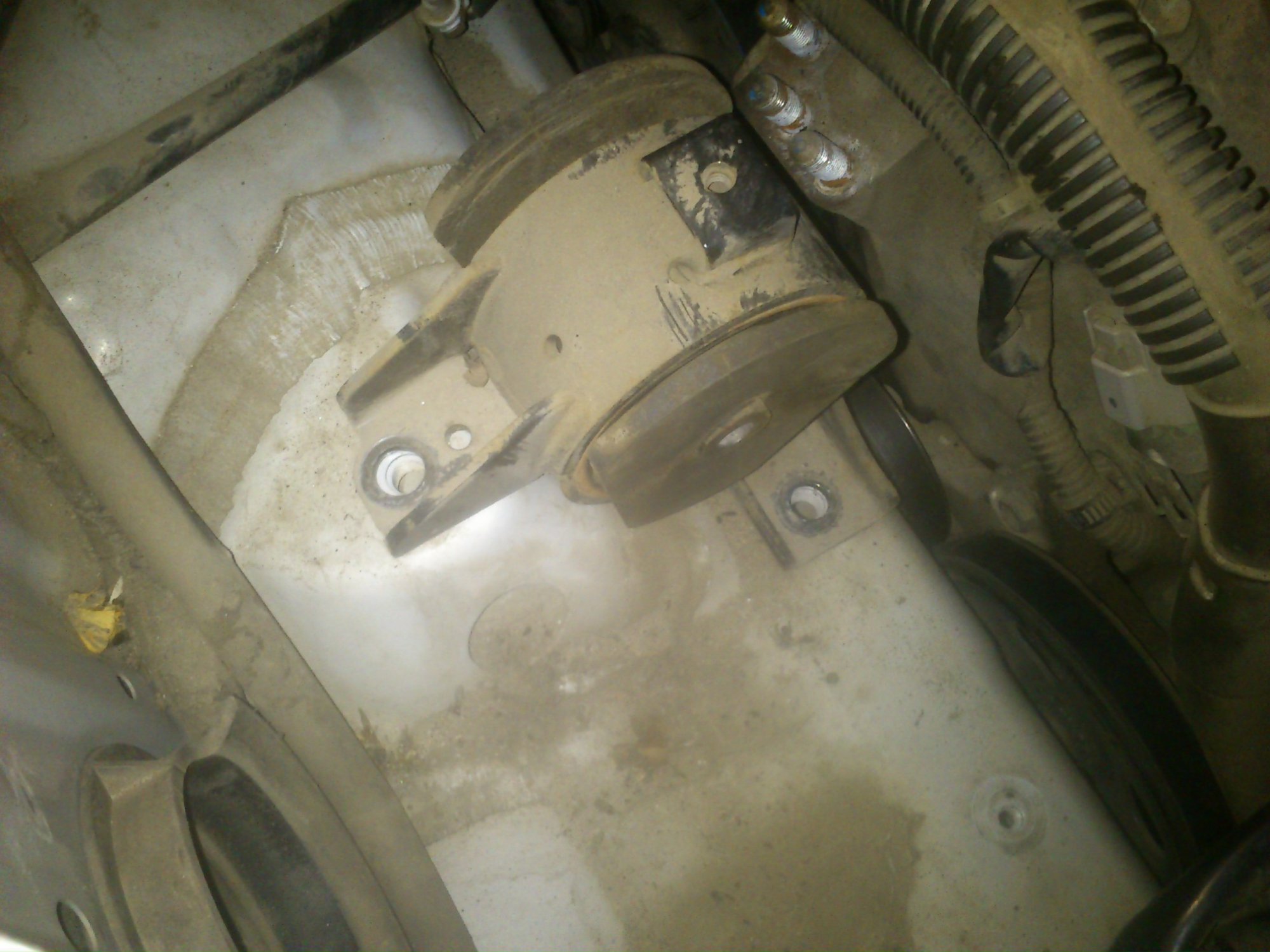

Вечер добрый.Кто подскажет как открутить ролик натяжителя,пытался несколько раз и все безрузультатно,болт регулировный кое как открутил,а вот крепежный никак не могу скрутить.Заранее благодарю.
Gork
16 Август 2010
82
Тюмень
Liana sedan 1.6 AWD 2005, LPG
А в чем проблема? Немного отодвинуть мотор от лонжерона - откроется доступ. Подушку можно не откручивать(если открутить будет больше места и лишней работы). Главное, ключ подобрать. У меня набор вроде этого:

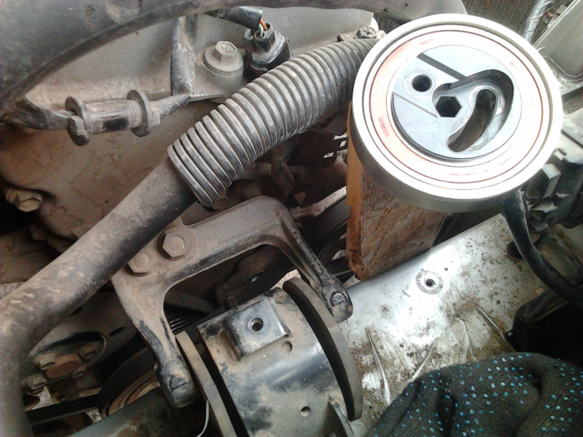

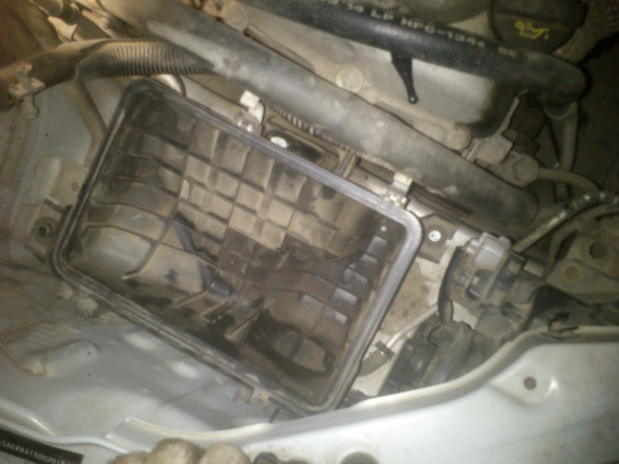

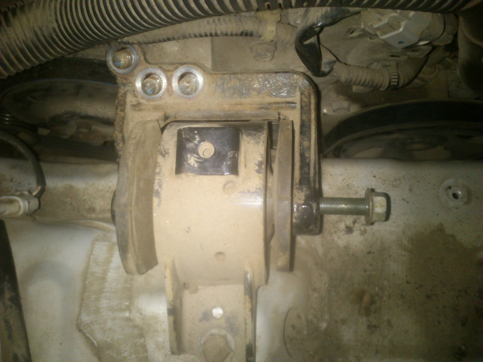

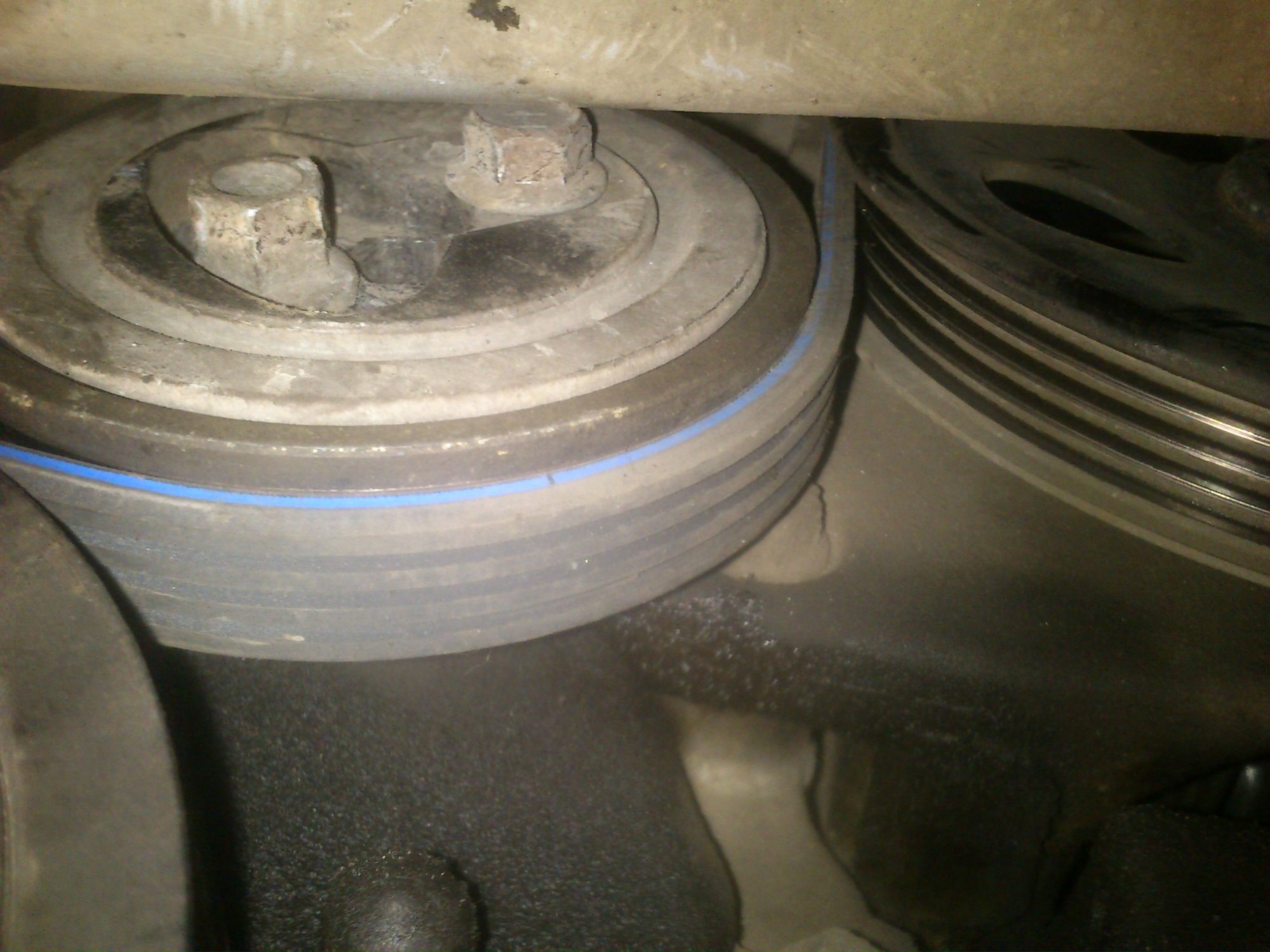

Менял на днях приводные ремни.
Несколько фоток по теме:
DSC_0514.JPG DSC_0517.JPG DSC_0519.JPG DSC_0523.JPG DSC_0524.JPG DSC_0526.JPG DSC_0528.JPG DSC_0529.JPG DSC_0531.JPG
сейчас мне на мейл пришел официальный ответ от российского представительства компании NSK:
чешу репу...
А что не устраивает???
Если вы про макс.обороты, то не забывайте учесть разницу между диаметрами ведущего шкива и подшипника.
Физику никто не отменял))

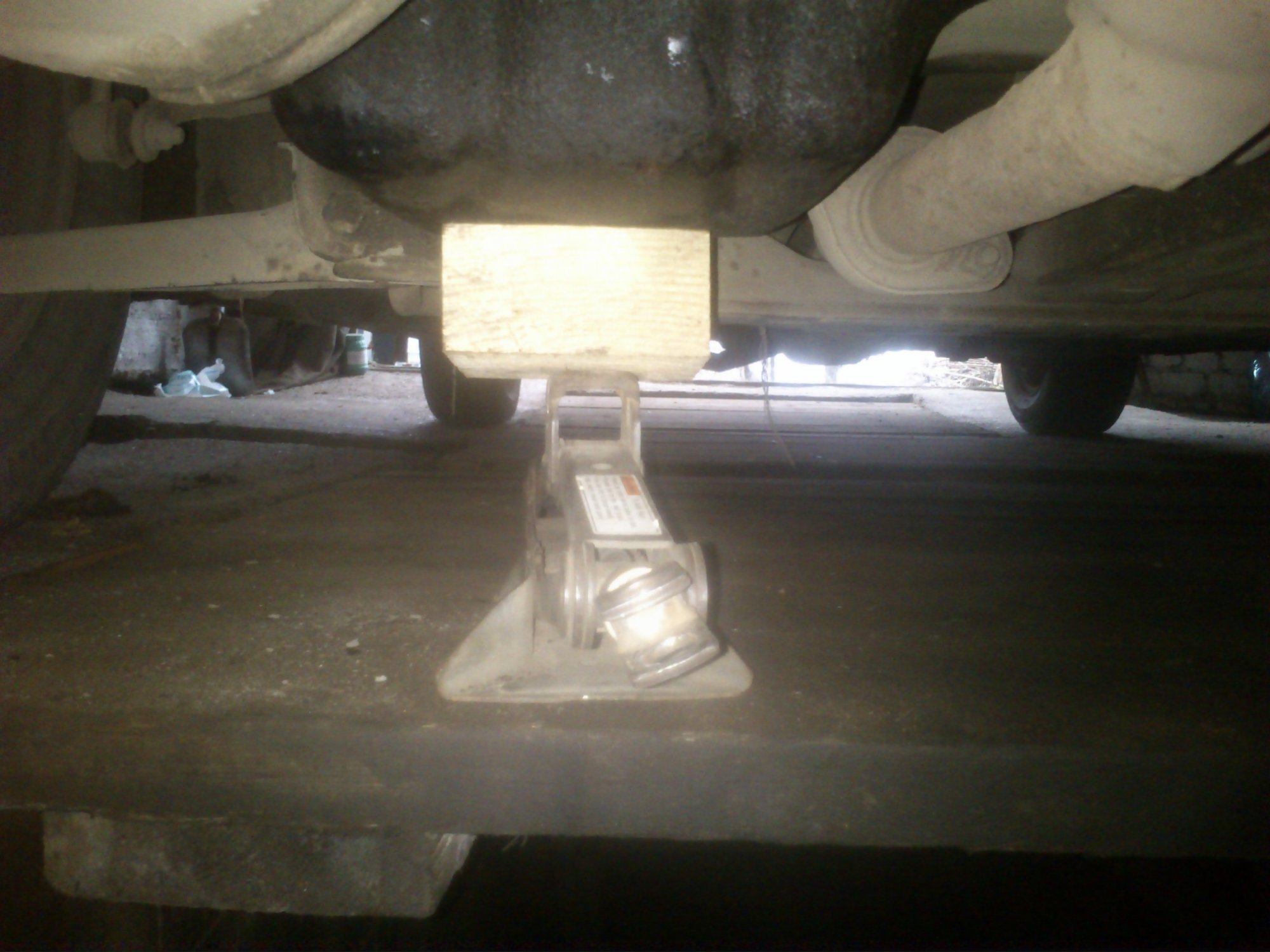

А ты за поддон двигателя подомкрачивал ????
да.
но если домкрат убрать, то двигатель никуда не денется. ( в процессе пришлось, потому как мешался). А вообще с ним удобней.

Да нет... хотя....
Я поддомкрачивал. Штатным домкратом, деревянную чурочку подложил и ГО. Им даже удобней, чуть выше задрал движок и проще до ролика добираться.

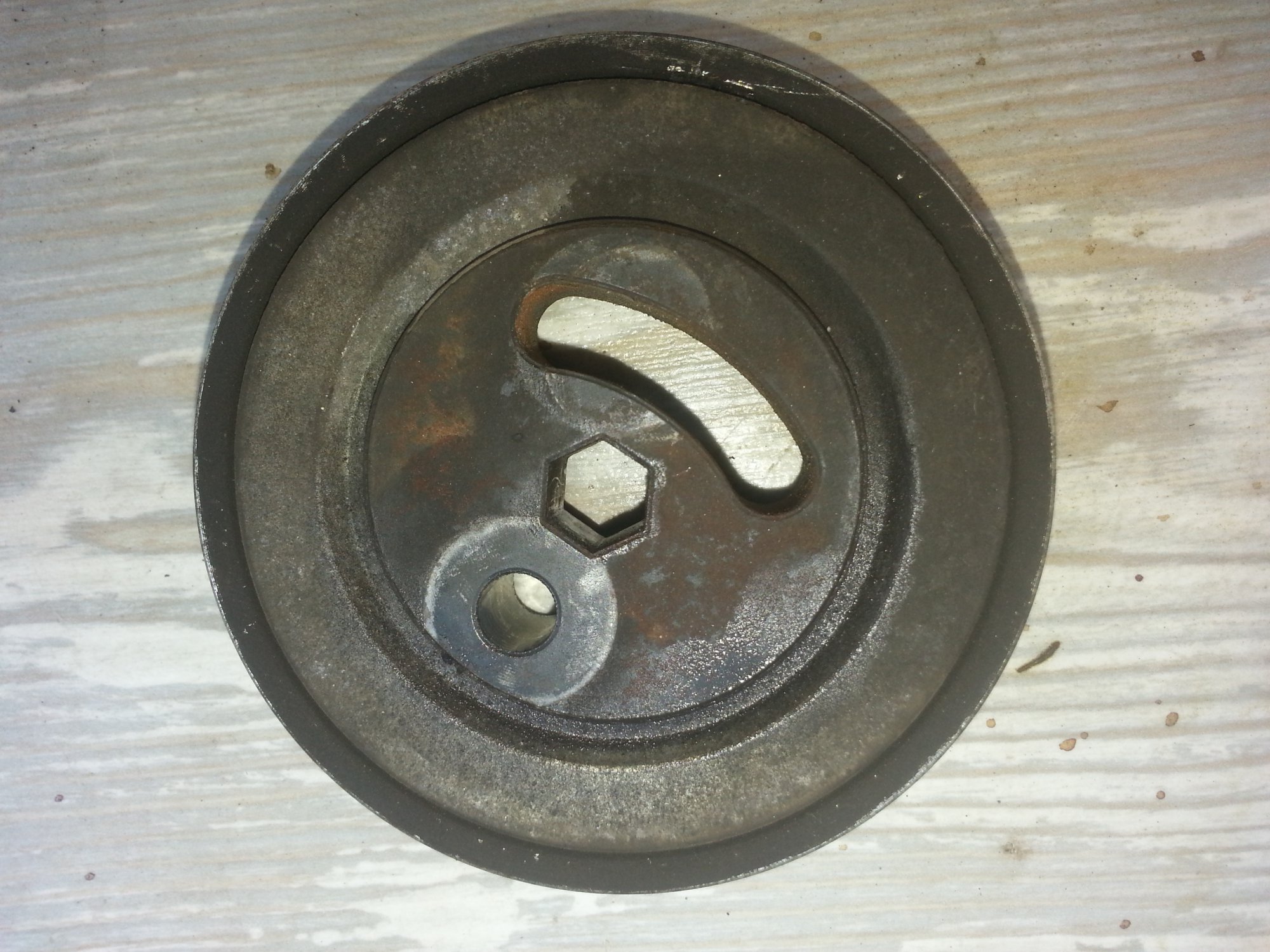

подскажите пожалуйста как снять накладки металические?
как именно , с какой стороны после это препресовывать подшмпник, 6210

2оправки подходящего диаметра. первую ставим в центр ПЕРВОЙ фотографии и давим вниз. вторую оправку по наружному кольцу подкладываем снизу. выдавишь серединку дальше все пойдет как по маслу)[DOUBLEPOST=1431575805,1431575597][/DOUBLEPOST]Кстати в тему ставил подшипник не оригинал. покупал в магазине "Подшипник" (маленький специализированный магазинчик у нас в городе) цена 150руб фирма крафт отбегал 30тк высохла смазка заводская. промыл намазал и снова в путь.

Если цель разобрать ролик и заменить подшипник, то берем оправки, пресс и просто впрессовываем среднюю часть из подшипника. кольца сами свалятся. Они сидят внутренним радиусом на средней части ролика с небольшим натягом.
Конечно можно взять шило или тонкую отвертку и РАСКОВЫРЯТЬ, но надо ли так делать.

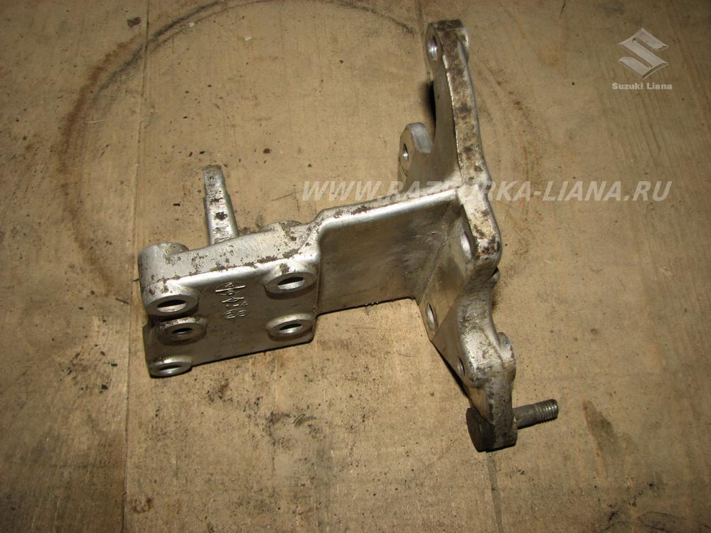

Подскажите, как снять кронштейн, который под роликом? У меня там регулировочный болт ролика сорван.
Он крепится болтами к блоку двигателя. Для его снятия придется и насос ГУР снять, т.к. и ГУР на нем висит.
