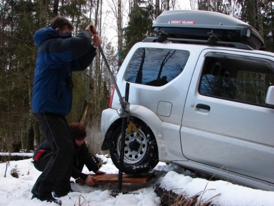

Вот тут хорошо видна разница бамперов старого и нового образца:
Еще несколько фоток.
Еще два слова применительно к вашим условиям. За что в полях лебедиться? Только джек и пара(у меня 4) хороших досок в размер багажника вместо сэндтраков:

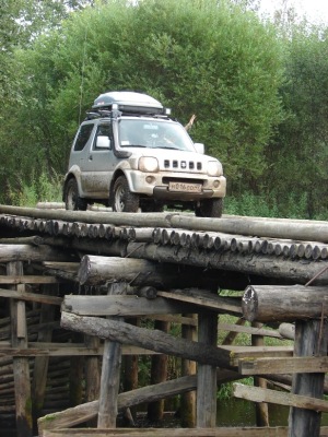

На данной фотографии изображение джимика. http://fotki.yandex.ru/users/advertiser/view/96185/
Вроде бампер АРБ , арки не резаные, какой примерно бодик стоит и колеса 29 дюймов?
Настрощавшись минусов от 31 катков. Расматриваю умеренный вариант.

Мой вариант. Бодик 5, подвеска 5, колеса 29, АРБ. :) Самый, что ни на есть, туристический вариант.
Тут не порезаны арки. У тебя кажется тоже, вообще-то считается, что невозможно установить колеса 235/75/15 не порезав арки. По краней мере, больше никому не удавалось.

На фото не Зуковская машина. А на новых машинах арки уже чем на старых вдобавок. Так что без резки большие колесья не влезут. Либо надо уже совсем нечеловеческий бодик делать.
Да с чего вы взяли, что арки уже!? Все одинаково за исключением бампера... У меня еще арки не резаны... а резина стоит как ваш 235 гудрич... лифт по подвеске всего +80...И чиркает только в передней правой... редко, когда вваливаешь по ямам.
А на фотке у машины бодика нет... с переди явно видно.
... в Ростове есть Джимка у него лифт подвески то же +80 у него 235 мт гудричь... он тож ни чего не резал. Аморты, кстати, от Газели и УАЗа хантера, какие куда не помню, "плаза".

Не очень видно что за колеса стоят на данном аппарате.
Но судя по всему это МТшный гудрич в размере 215-75-15. Или что-то другое в том же размере. Плюс АРБшный бампер. И лифт подвески около 4 см. В общем - ничего особенного, но бампер такой стоит 35 тыс и весит дохрена. Но зато - самое красивое внешне, весьма хорошее по функциональности и единственное сертифицированное решение. Из минусов - цена и вес. Все остальное - только плюсы.
Рома Спринтер такой ставил одному бойцу. И у Зука такой же стоит
Арки в этом случае резать не надо. Любые колеса большего размера - требуют хирургического вмешательства
