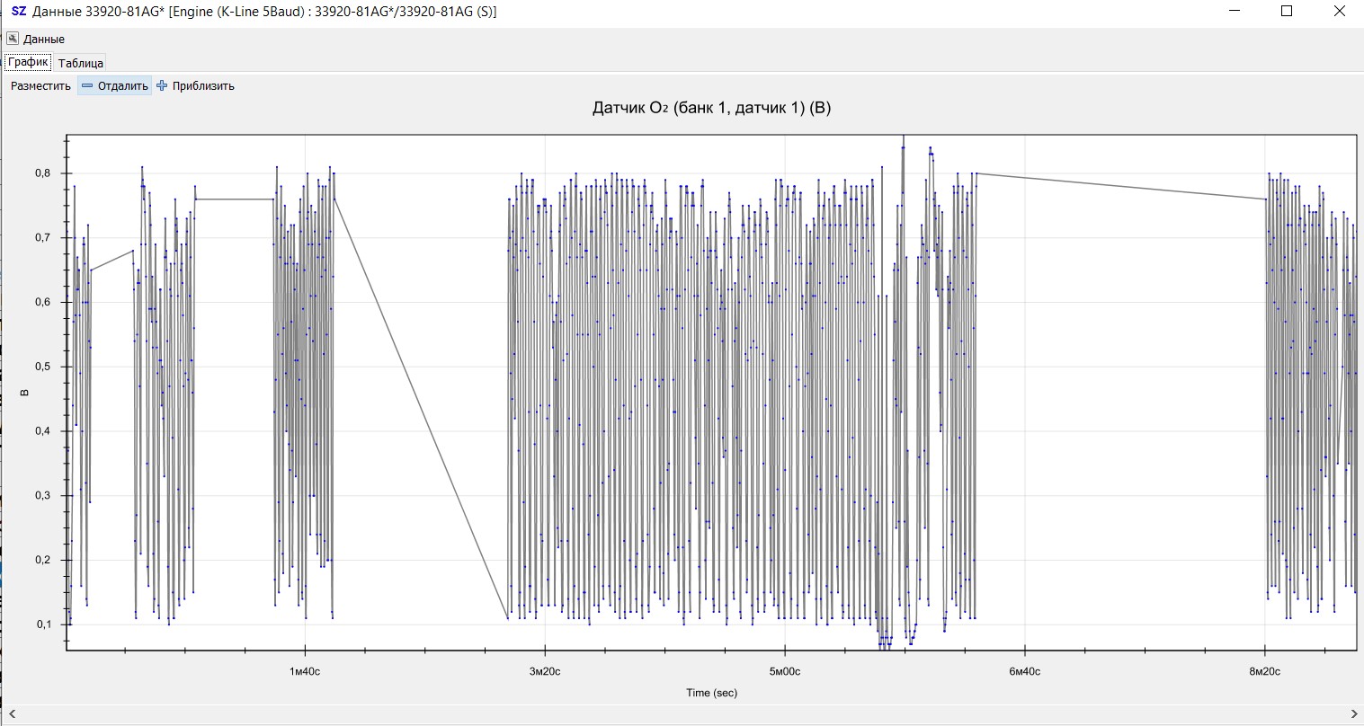

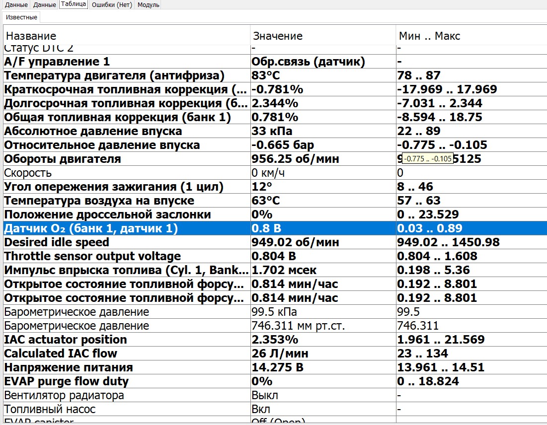

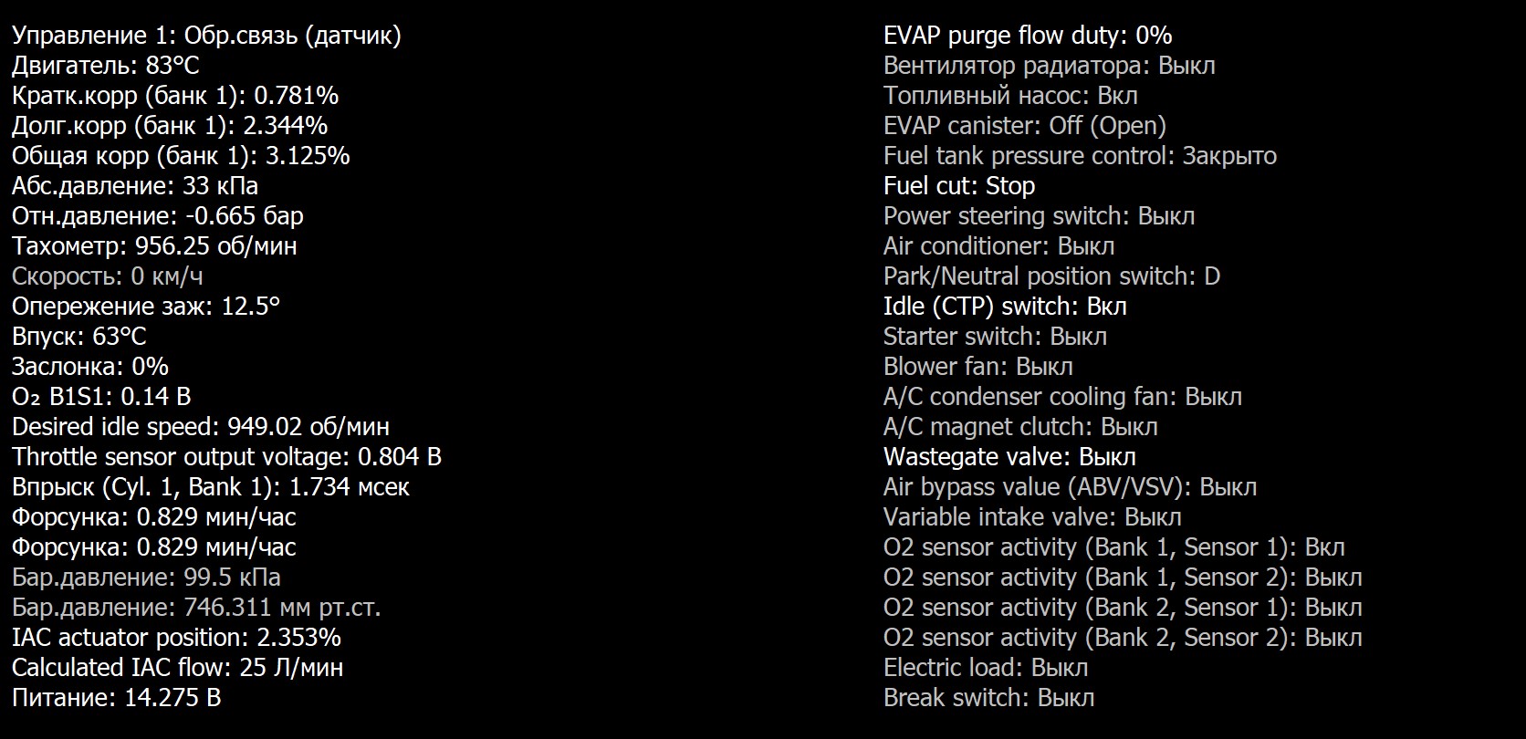

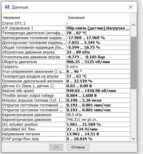

Добрый день, столкнулся с проблемой большого расхода, после установки контрактного двигателя+мозги. Расход увеличился в 2-2.5 раза. Двигатель работает ровно, заводится нормально, масло не уходит, проехал уже около 2000 км, стоит мерка. Расход большой только на трассе, но может и в городе тоже, за пару тысяч очень редко был в городе. При скорости 100 км\ч, тахометр показывает около 4300 об. Сегодня удалось подключить ELM327 и снять информацию, но как оказалось мне лично эта информация мало чем помогла. Если кто понимает, подскажите по этим данным что может быть не так?

Вроде все нормально. Нужно смотреть что в динамике происходит. На нагрузке.

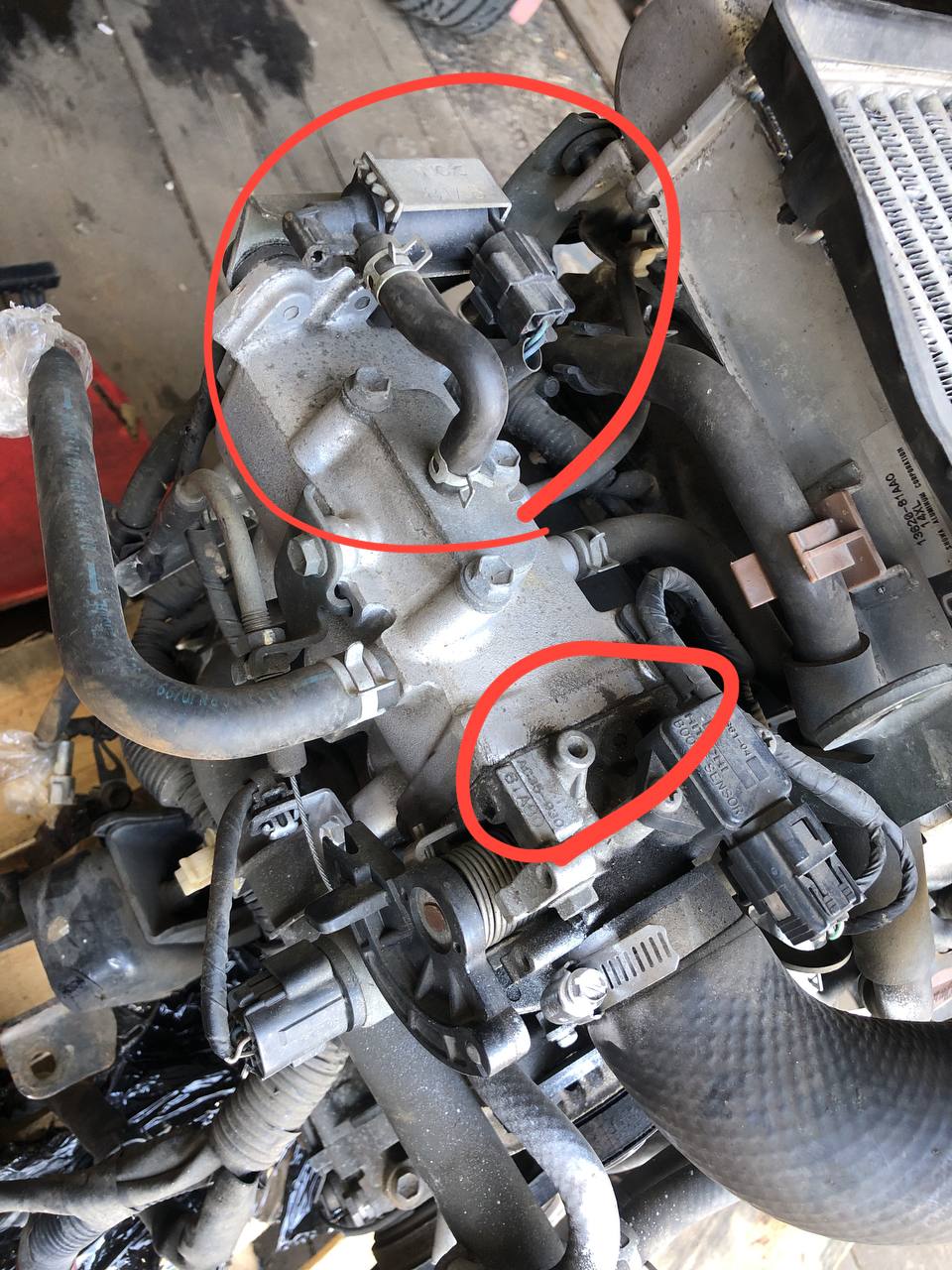

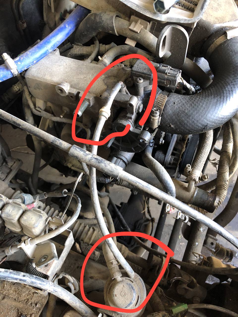

Двигатель старый, ушатанный был капитально, турбина умирала, масло жрал как не в себя, тяги не было, на штатных колесах по трассе в горки постоянно приходилось чуть ли не до 3 передачи переключаться. Заказал двигатель, в сборе со всем навесным, и блоком ЭБУ, начитался что двигатели разные у них бывают, и решил не рисковать взять все в одном. Поэтому когда менял, старый открутил просто, с болтов, и вытащил с мозгами и всем навесным, а новый на место поставил. Единственное что у меня не подошло, я толком не разобрался как сделать. На моем двигателе старом, на впуске, где дроссельная заслонка, прям около нее, сверху стоит штуцер, и с этого штуцера шел шланг в маленькую черную баклашку и с нее куда то под двигатель, как я понял в бак вроде. А на новом, такого штуцера не было, но стоял сверху клапан, как мне в чате джимников сказали что это одно и то же, и я этот клапан в баклашку запитал. Может конечно, что-то там не так и натворил. Двигатель пришел с отломанным штуцером на клапане, но я его там восстановил с помощью подручных средств, и запитал. Фото прилагаю, старого двигателя, где есть штуцер, и шланг идет в клапане, и фото нового двигателя, где стоит клапан.

Старый блок попробуйте поставить. Просто по интернету сложно давать советы. Вам бы непосредственно с кем нибудь пообщаться. На хх у Вас ничего криминального нет. Попробуйте на Драйве спросить.
