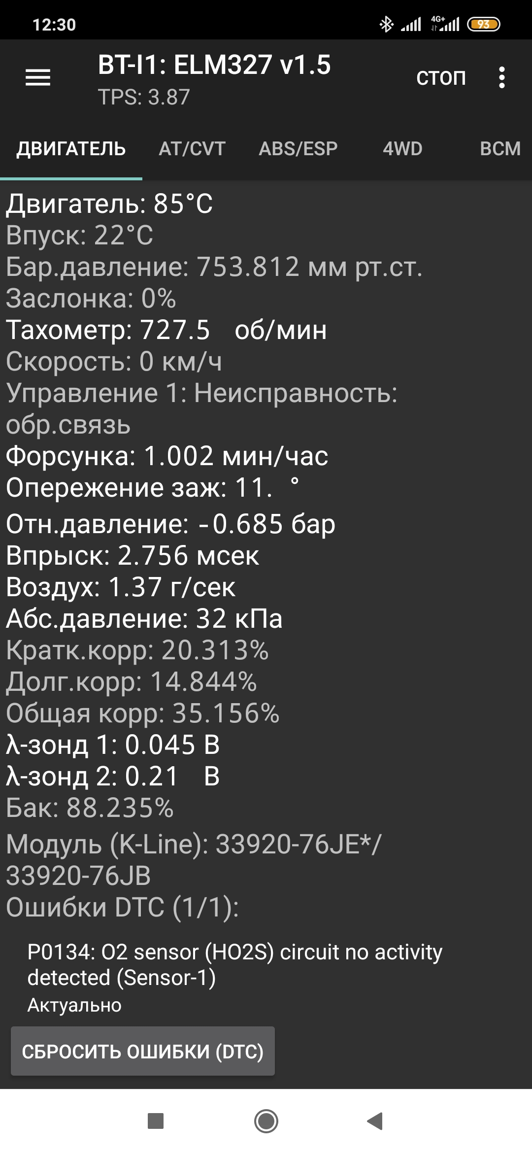

Суть дела такова мотор м15а. колеса 24/75/16 раздатка самурай 4,16 с турболитра. автомат пары 4.09 с заправки полного бака 35+/-36л проезжает не больше 290км макс в среднем от 240 до 270км... (замер по одометру, звезда стоит кастом, спидометр почти не врет макс отклонение - 10км/ч на скорости более 80км/ч) на колесах 225/75/16 легко ехал с бака 380-400км... правда на м13 моторе... заменил топливный насос и фильтр... результата ноль... лямбду менял не так давно около года назад (стоит dox 0354) правда еще на м13. Куда рыть хз , но с таким расходом пипец не сладко... какие идеи у знающих будут... какие параметры по сканеру и sz смотреть, чтобы определиться
P.S. на колеса сильно не грешу ибо в пробках движения мало, а жрет еще больше

На топливную коррекцию, долгосрочную и краткосрочную.
С учетом того, что мозги м13а, а мотор м15а с родными форсунками, то коррекция конская в приделах 28% общей. Опять же главный вопрос, что сделать чтобы ее изменить?

У меня м15, форсунки м15, мозги м13. Коррекция в пределах 10%.
Сигнал с лямбдв бы посмотреть и с дмрв.

похоже не так давно замененная лямбда пошла на покой. Правда чек то выходит, то пропадает сам. Потер не горит чек, но расход конский как и был

Чек, выходить когда сигнала нет, и гаснет, когда он появляется, при этом не факт, что лямбда адекватно работает, когда сигнал есть.

судя по всему лямбда видит погоду в Краснодаре, но ни как не нужные данные по кислороду... заказал dox 0354... еадеюсь исправит картину... общая коррекция уже 35% стала...

Вторая лямбда вроде как видит богатую смесь но ничего сделать не может. Графики с обоих лямбд покажи если сможешь.
