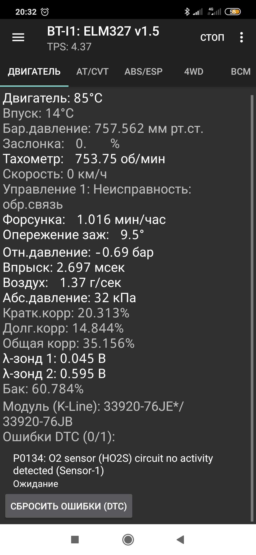

Вонять не воняет каты на месте. Форсы м15.
Заменил лямбду вот только что и хер что поменялось.
Навеяло мысли, что оно так то -5500р не вдугу и результата нет. Снял крышку с воздушного фильтра и стало как на второй картинке коррекция +3.
Поитогу погонял 50км. Снова беда +35коррекция. Но снимая крышку воздушного коррекция стала -5-7 скачет

1. Ошибка то никуда не ушла, возможно проблема не в самом датчике, а в а проводке.
2. Расход воздуха без крышки вырос в на 20%. Возможно фильтр г, или дмрв врет.

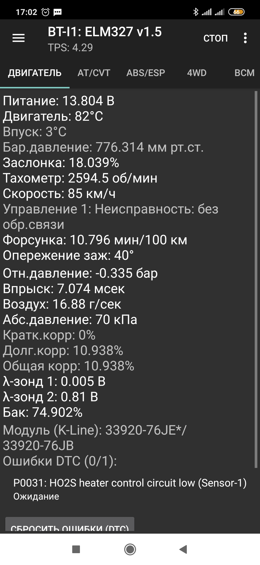

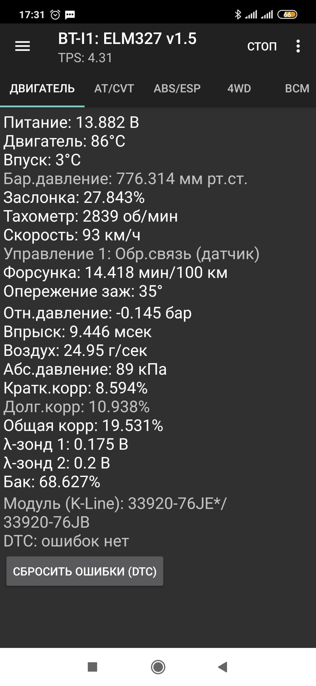

Отключил лямбду на трассе. Корекция по топливу стала меньше, но чтобы прям расход кардинально на трассе упал не сказать.
Показания с подключенной
Главный вопрос так и не решон куда рыть где искать проблему расхода

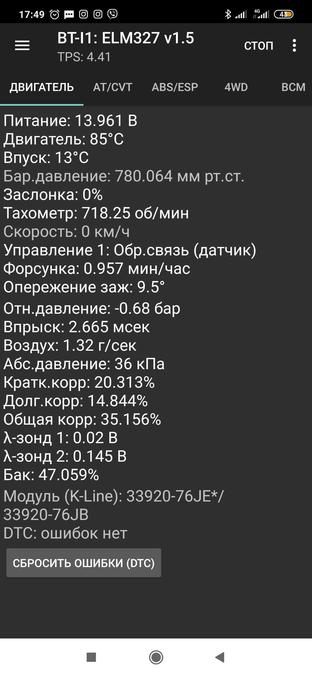

Из проделанного за последнее время, заменил лямбду, дмрв не меняется ровным счетом ничего общая коррекция топлива всегда 35.156%. Думается в сторону либо подсоса воздуха либо забитых форсунок. Хотя ставил форсунки м13 принципиально перемен нету. Про поменянный топливный насос и фильтр молчу уже... Как говорится замена хорошего на новый...
После замены дмрв вчера обратил внимание, что на хх лямбда кажет 0.02-0.05. Если дать газу, то начинает работать, но показания очень пляшут от 0.1 до 0.95. На хх успокаиваются и коррекция по лямбде уход за 20%

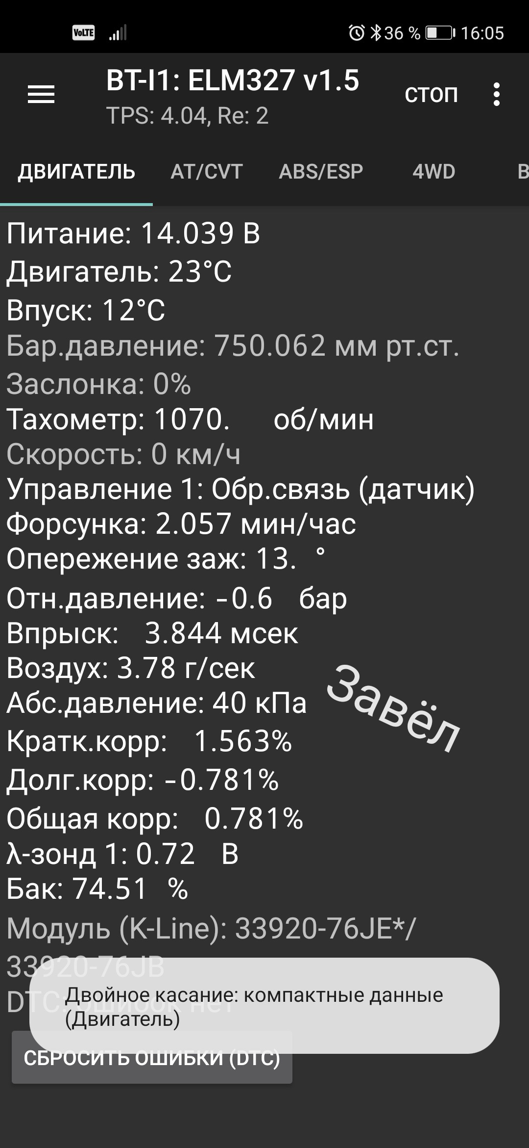

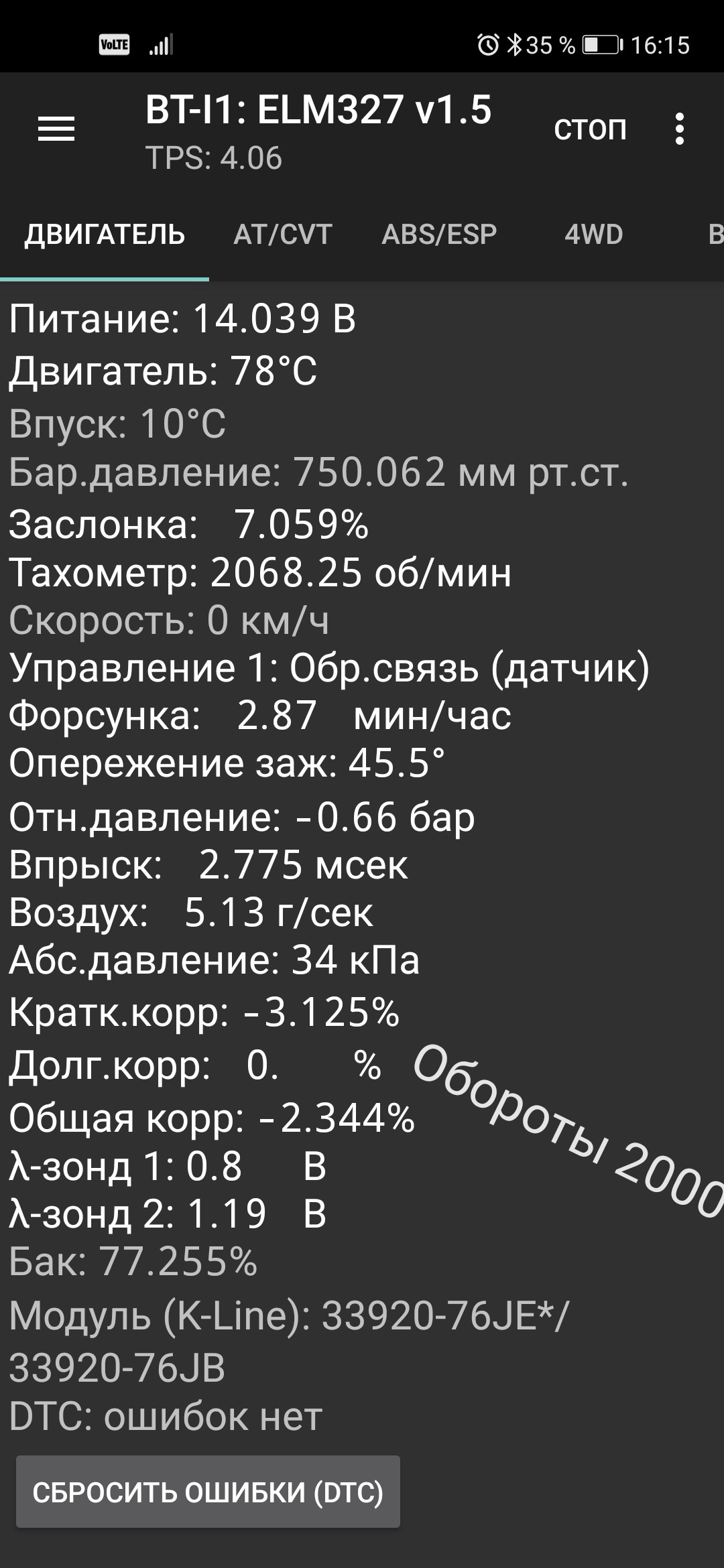

По твоим скринам я заметил что абсолютное давление в впуске при хх= 36. Так как сам недавно голову ломал с расходом. Выискивал показания исправного двигателя. Так вот абсолютное давление получается должно быть 32-34. Если выше 34 ищем подсос. Я экспериментировал отключая вакуумные шланги. Малейший подсос и давление на впуске меняется в большую сторону.

На последнем скрине как раз норма - 33. А на первых двух превышение - как раз из порваного вакумного шланга на управление регулятором давления.

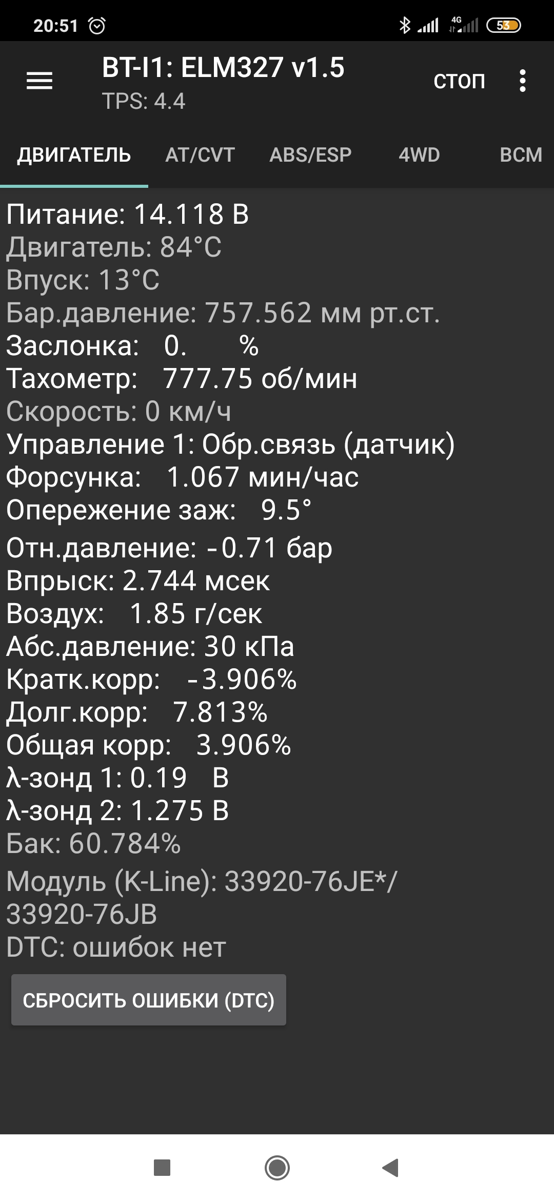

Здравствуйте, товарищи. Тоже столкнулся с повышенным расходом топлива. Погадайте, пожалуйста, по фото)))
Читал, что выше писалось. Поднял ранние результаты диагностики - абсолютное давление ниже 34 не падало на ХХ... Но расход был ниже.
Шланг с регулятора давления пальцами снять не смог, всё очень плотно и на вид не движимо с рождения) Трещин тоже не обнаружил.
Где данные на холостых и прогретом моторе?

Расход какой? Трансмиссия и колеса сток? Коробка Акпп?
tolyk893
24 Август 2019
161
JIMNY 2003
=Топливные коррекции покажи и как лямбда работает. Эта прога может работу лямбды в графике выдать?
