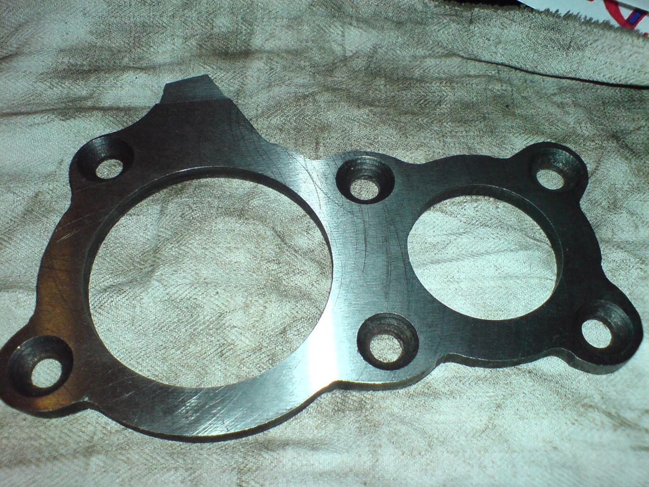

Как говорится поздно... уже "наколхозил", чем весьма доволен. Итак к делу:

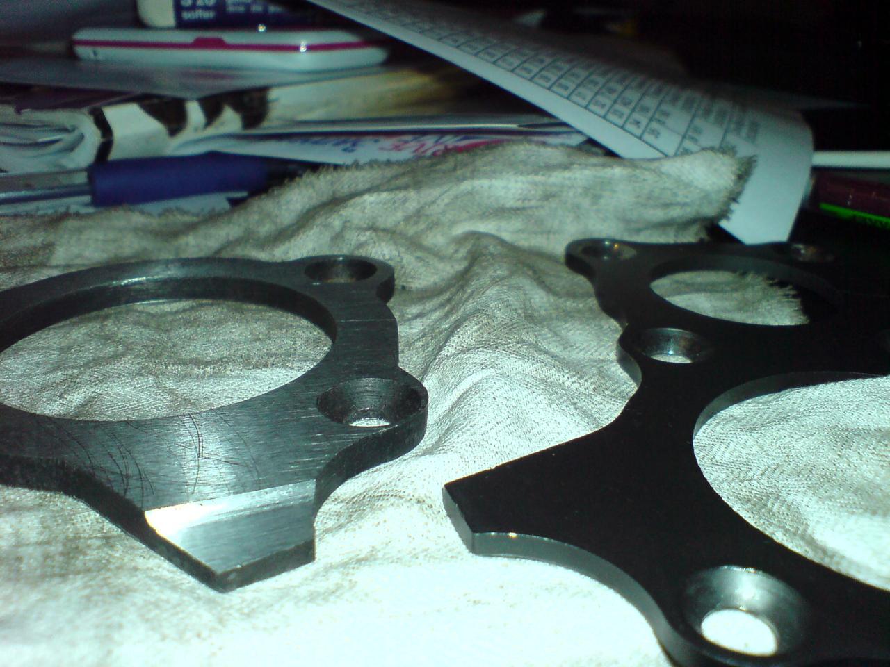

Пластина с болтами обошлась мне в 50$ и 2 дня работы (один день изготовление и сутки цементация) В exist стоимость с болтами 45$ и 8 долгих дней ожидания. Марка стали 20Х. Толщина увеличена на 2 мм.Получилось изделие внушающее доверие:
Часть пластины которая входит в шток, сделана по оригинальной толщине:

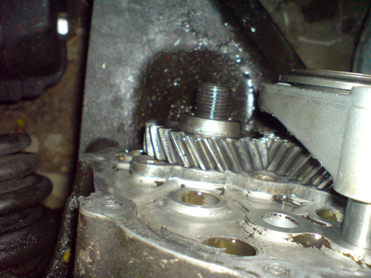

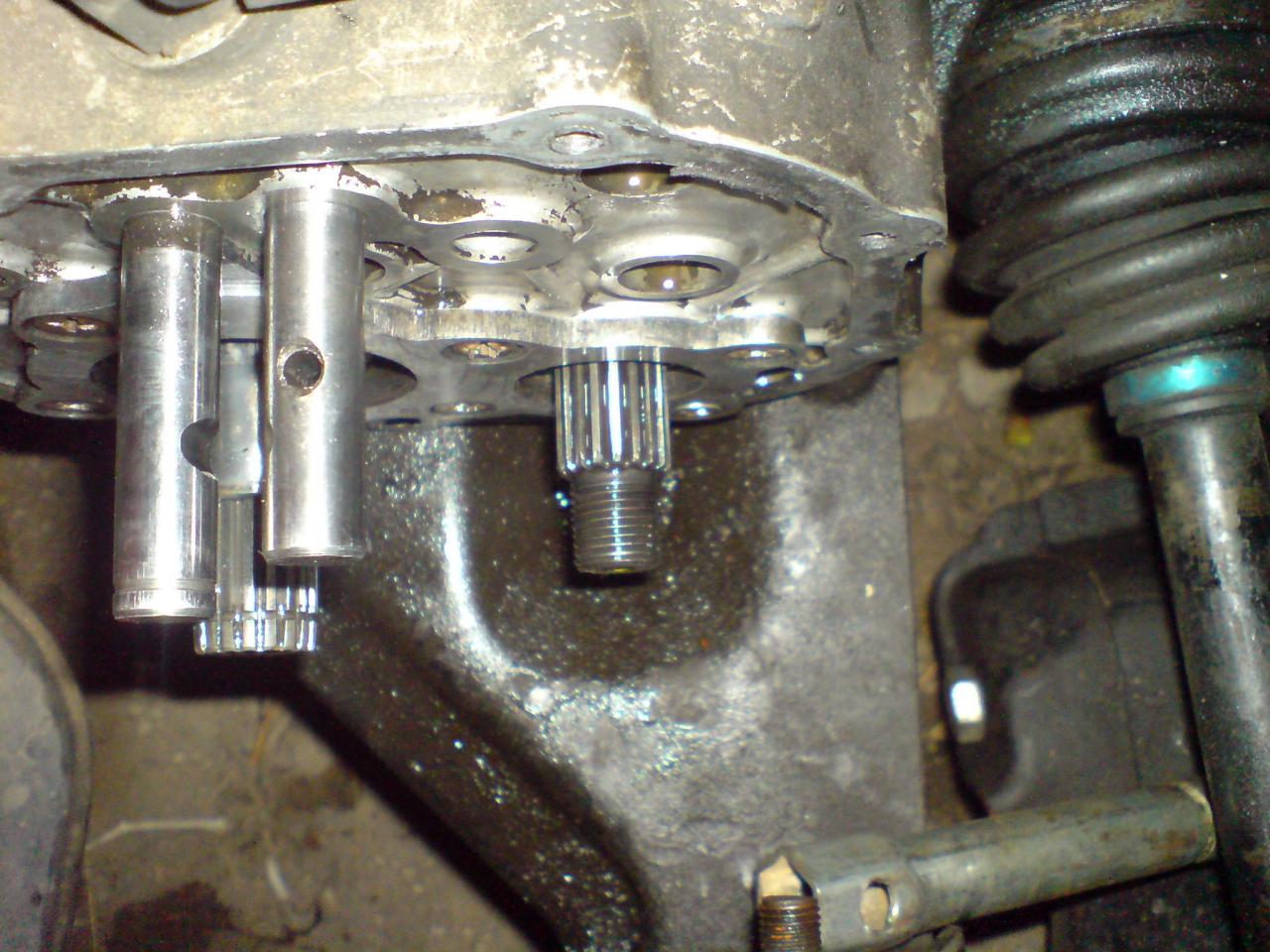

Установленая пластина выглядит вот так:
Очень переживал по поводу толщины пластины и наличия зазора межу шестерней и пластиной, но все обошлось. Зазор на глаз 1мм, что достаточно для нормальной работы:
Ходовые испытания порадовали, все ок.
