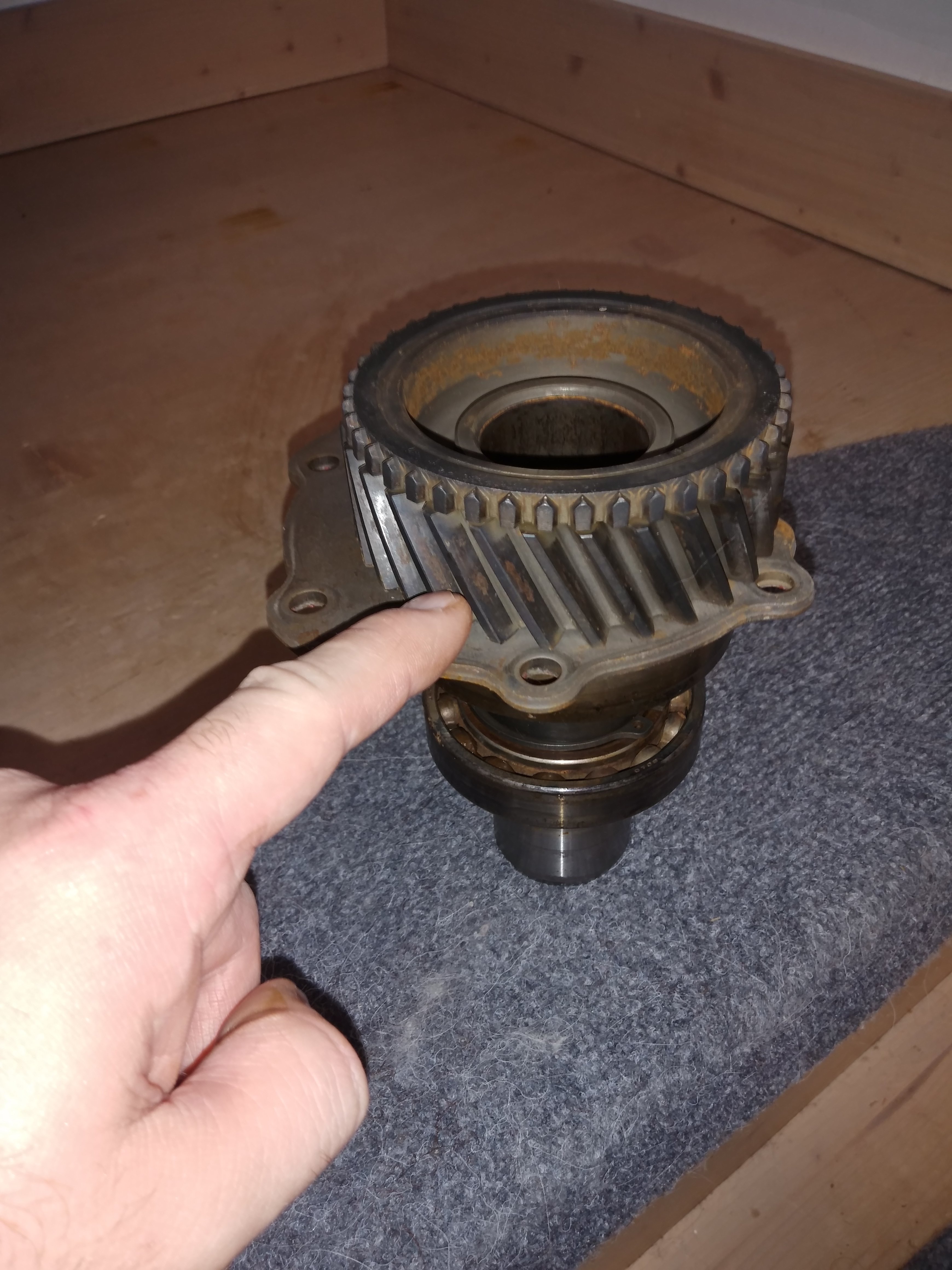

Вопрос.
Кто вскрывал родную раздатку от нсгв 1.6
Входной вал в раздатку родной имеет шестеренку или нет.? Партномера разные.
На фото входной вал от 2.0 . пальцем на шестерню показываю (не венец для муфты)
Сейчас из двух раздаток одну собираю тк полноценная раздатка с утопленника оказалась
