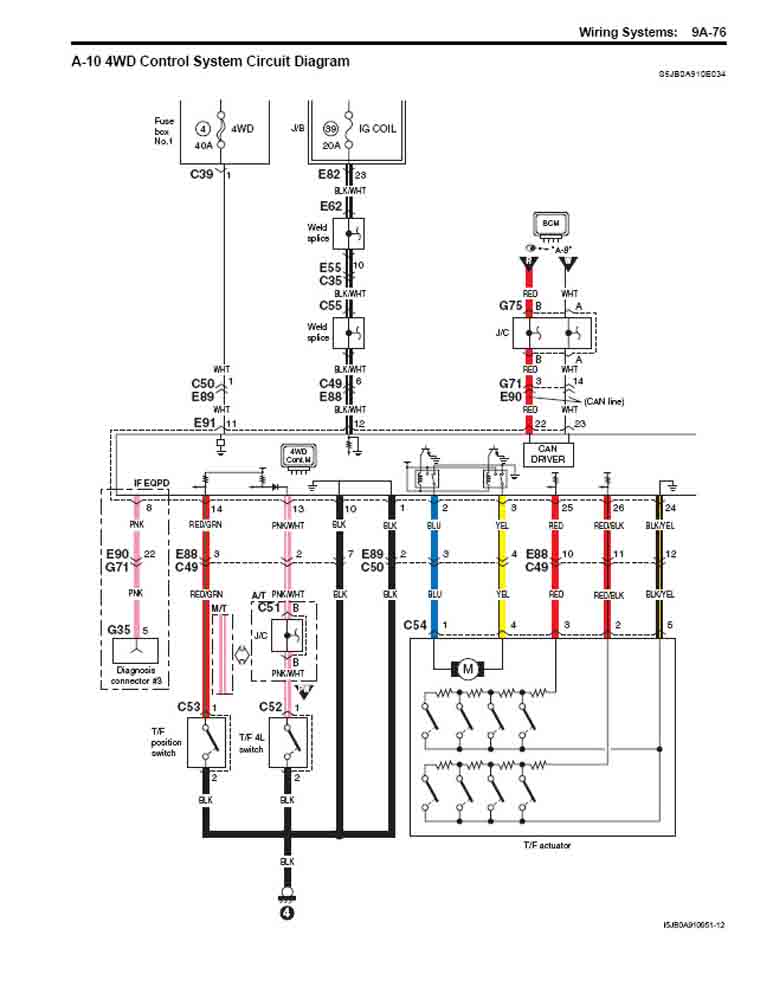

можно попробовать извернуться альтернативной электро цепью , вариант которой сейчас и изучаю , благо образование позволяет :)

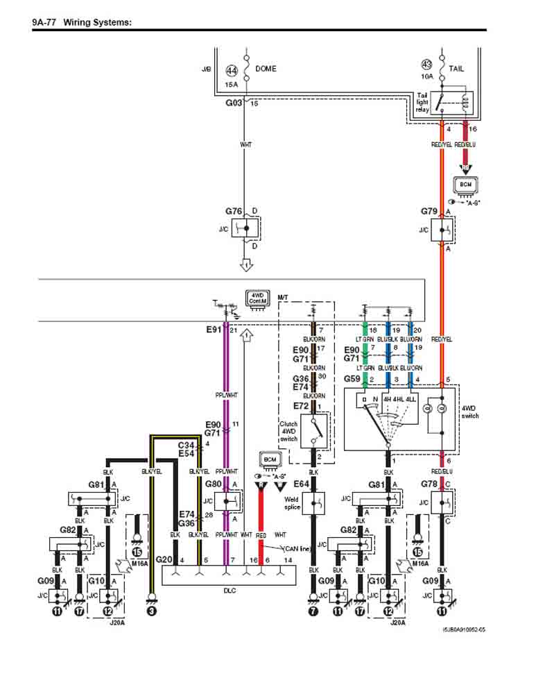

...а вот в отношении блока управления встал в тупик . Логически предполагаю что блок с 2 литра мотора не подойдет или же его нужно будет не хило программировать...
А почему с 5d не подойдет? Чем принципиально может отличаться управление понижайкой на 3d? Она или включена или выключена, причем включается не "автоматом" при каком-то условии, а вручную.
так блок то на 5д и 3д разный , а блок осуществляет управление не только понижайкой но и двигом ....... врятле мне удастся поковыряться в блоке
Это ЕСМ который? Тогда придется обойтись тумблером на 2 положения: "ON"- "OFF".
Согласно схемы, понижайкой управляет блок "4WD Contr. mod." Никакой прямой связи с управлением двигателем не вижу:

Ответ: установка понижайки на 3d 1,6
так и будет , ищу по разборкам , вроде обещают за 5,500 шестерни с подшипниками и крышкой, было бы здорово купить всю в сборе с 5д да подешевле :)))
Исправил свой последний пост, см. выше.
ЗЫ: за 5,500 чего?Баксы-бакс

ВСЕ РАЗОБРАЛСЯ !! ВСЕ СТАВИТСЯ И НИКАКИХ ГВОЗДЕЙ , ИТОГО РАЗДАТКА В СБОРЕ ОТ 5Д С РАЗБОРКИ С МИЗЕРНЫМ ПРОБЕГОМ 12-15 ТЫЩЬ РУБЛЕЙ, БЛОК УПРАВЛЕНИЯ (ВМЕСТО ЗАГЛУШКИ ) СТОИТ 1500РУБ. , ИТГО 15 ШТУК И ПОНИЖАЙКА НА СВОЁМ ЗАКОННОМ МЕСТЕ :))))))))) ЧЕРЕЗ НЕДЕЛЮ БУДУ СЧАСТЛИВЫМ ОБЛАДАТЕЛЕМ 3Д 1,6 С ПОНИЖАЙКОЙ :))))
ВСЕМ КТО ПРИНИМАЛ УЧАСТИЕ В ОБСУЖДЕНИИ ОГРОМНОЕ СПАСИБО !!!

Раз разобрался, подскажи ПЖЛСТА, возможно ли организовать отдельное включение блокировки и понижайки на 5Д, не залезая в механическую часть ????????? Чешу репу. Оч было бы удобно препятствия преодалевать без ЛИШней нагрузки на трансмиссию.Чешу репу.
niggiu
30 Май 2008
368
Suzuki Grand Vitara 3дв JLX-E. 2008г. Изрядно модернизирована )))
ДА ТОРЕТИЧЕСКИ (И ПРАКТИЧЕСКИ ЭТО ВОЗМОЖНО) ТОЛЬКО ПО МОИМ СООБРАЖЕНИЯМ БЛОКИРОВКА БЕЗ ПОНИЖАЙКИ КАК РАЗ И БУДЕТ ТОЙ САМОЙ ЛИШНЕЙ НАГРУЗКОЙ НА ТРАНСМИСИЮ
ЧУТЬ НИЖЕ НАХОДИТСЯ ПОСТ ОТ "vovana" ТАМ ЭЛ.СХЕМА ВКЛ. тока вам прийдется обзавестись еще одной кнопкой или тумблером :)
