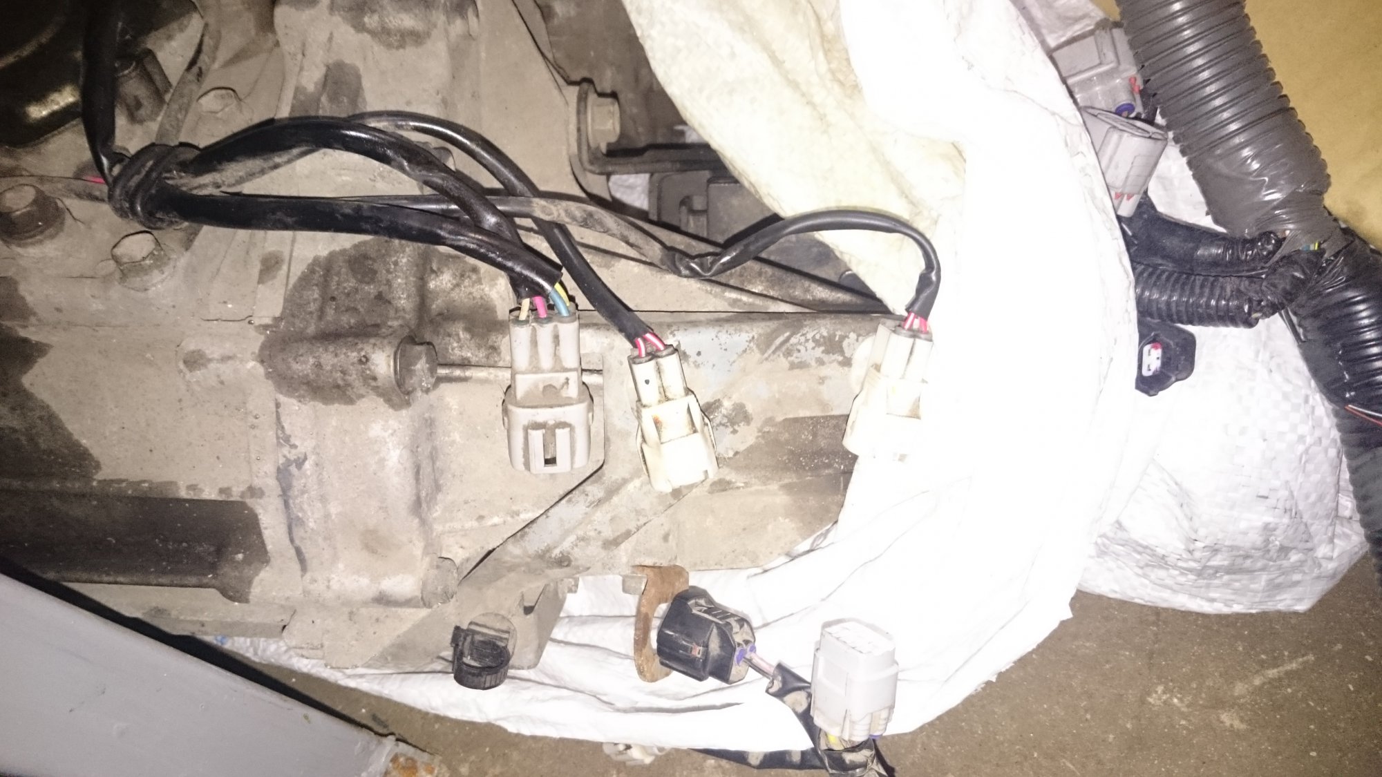

DoktoDre, это выглядит немного странным. определение положения раздатки осуществляется по 4м проводам: 2 концевика и еще 2 - значения сопротивлений. а управление осуществляется по еще 2ум - провода питания.
особо и поменять то нечего. если только номиналы сопротивлений поменяли, но это было бы странным.

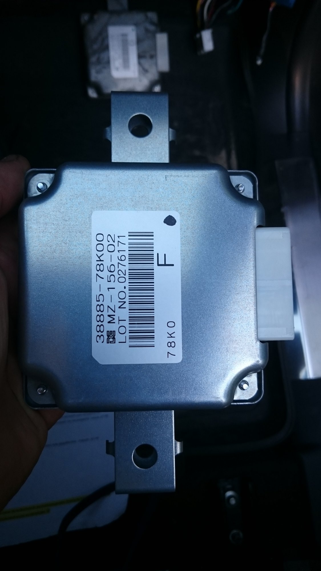

Кстати блок 4 ВД в эту часть не входит,хоть и стоит под торпедой с правой стороны за бардаком,а относится к боковой шине правой,но нам целиком эта шина и не нужна,нужен тока блок с разьёмом переходящим в два разьема,рядом стоит блок каробки и от него тож два разьёма обьеденённым в одну пласссмаску для разьёмов,итого в ней 4 разьёма,кусаем это всё после фишек,с запасом в 10см.Ориентировочная цена блока 2-3 рубля,но непонятно почему ,ведь яповские блоки никада из строя не выходят и вряд ли каму нужны кроме как нам калхозникам.

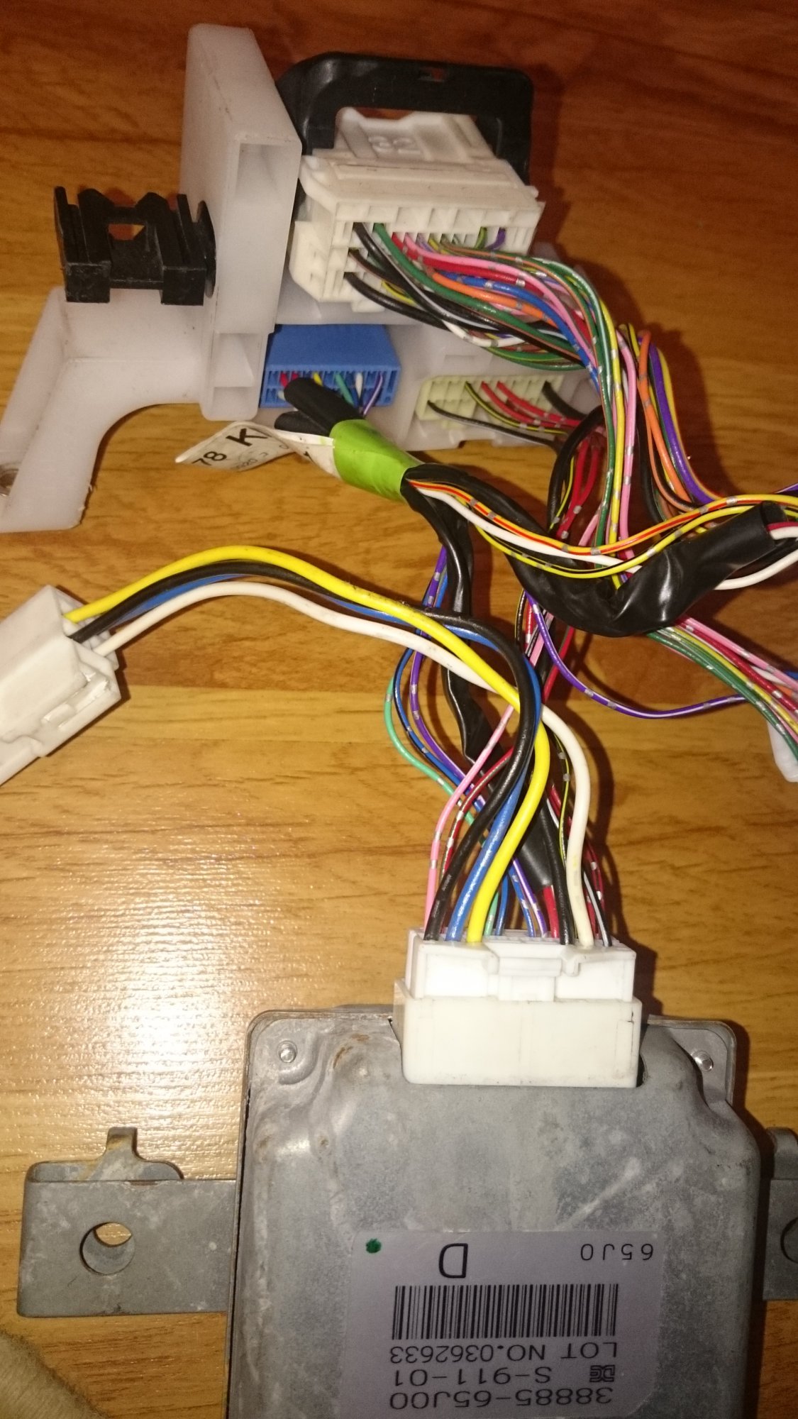

От какой части блока кусать?! "[DOUBLEPOST=1455432564][/DOUBLEPOST]Вот получше фото.
И ещё у меня походу от автомата блок, в нет вообще провода для концевика сцепления. Че делать?[DOUBLEPOST=1455463766][/DOUBLEPOST]И ещё сразу вопрос: как происходит взаимодействие всей раздаточной цепи с блоком ВСМ, при сборке?
Нужно вытащить провода белый,красный согласно схеме и воткнуть в диагнгстический синий разъём, который ужо стоит на трехдверке...?[DOUBLEPOST=1455474213][/DOUBLEPOST]Или наоборот, в 3 д есть этот разъём уже, в него надо фтыкать три провода от крутилки?

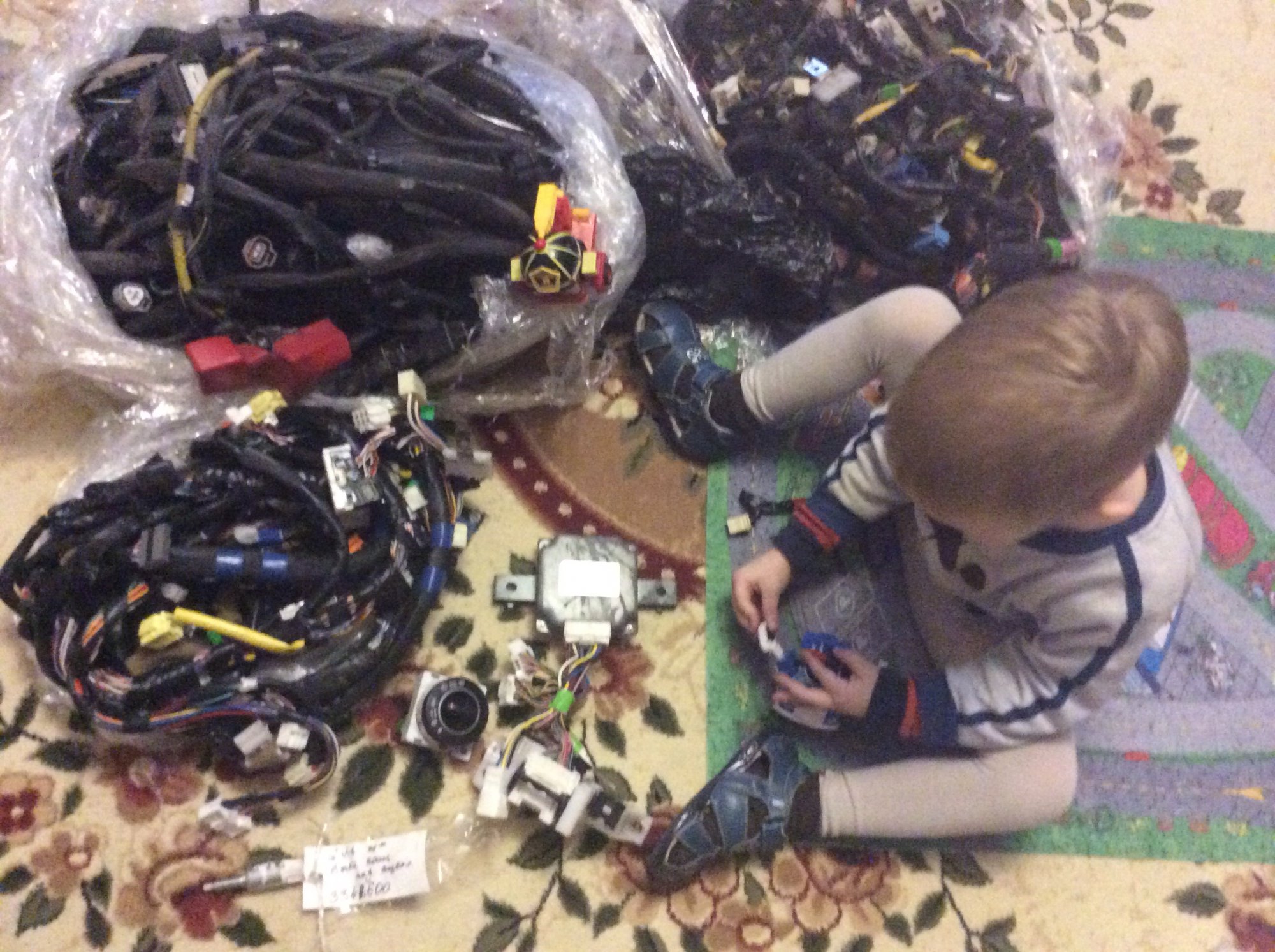

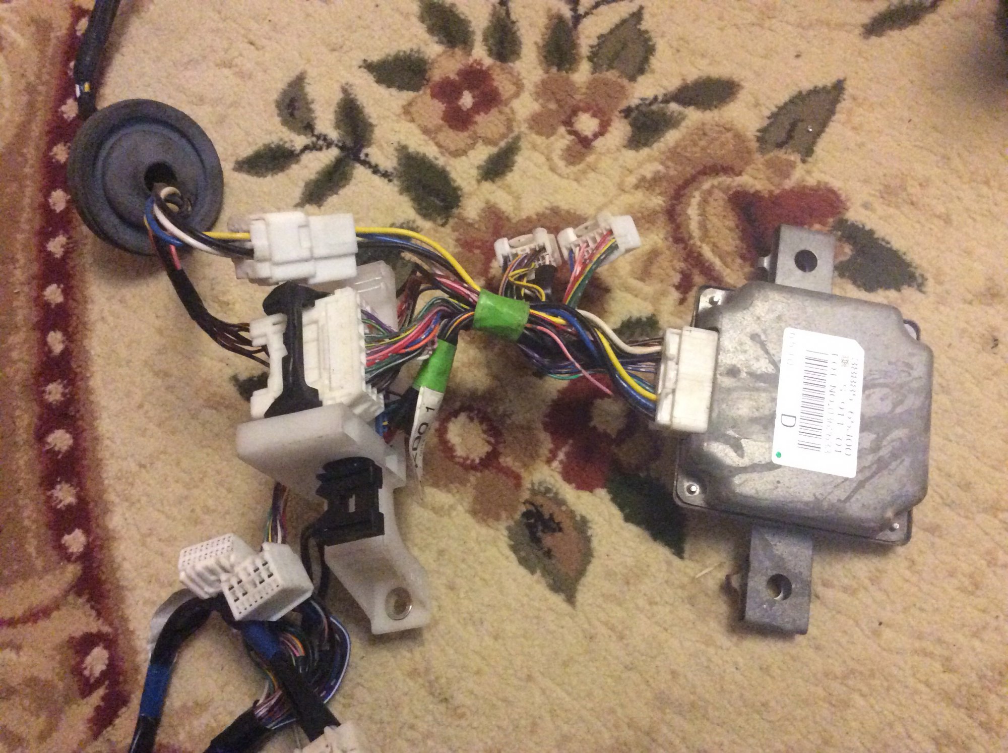

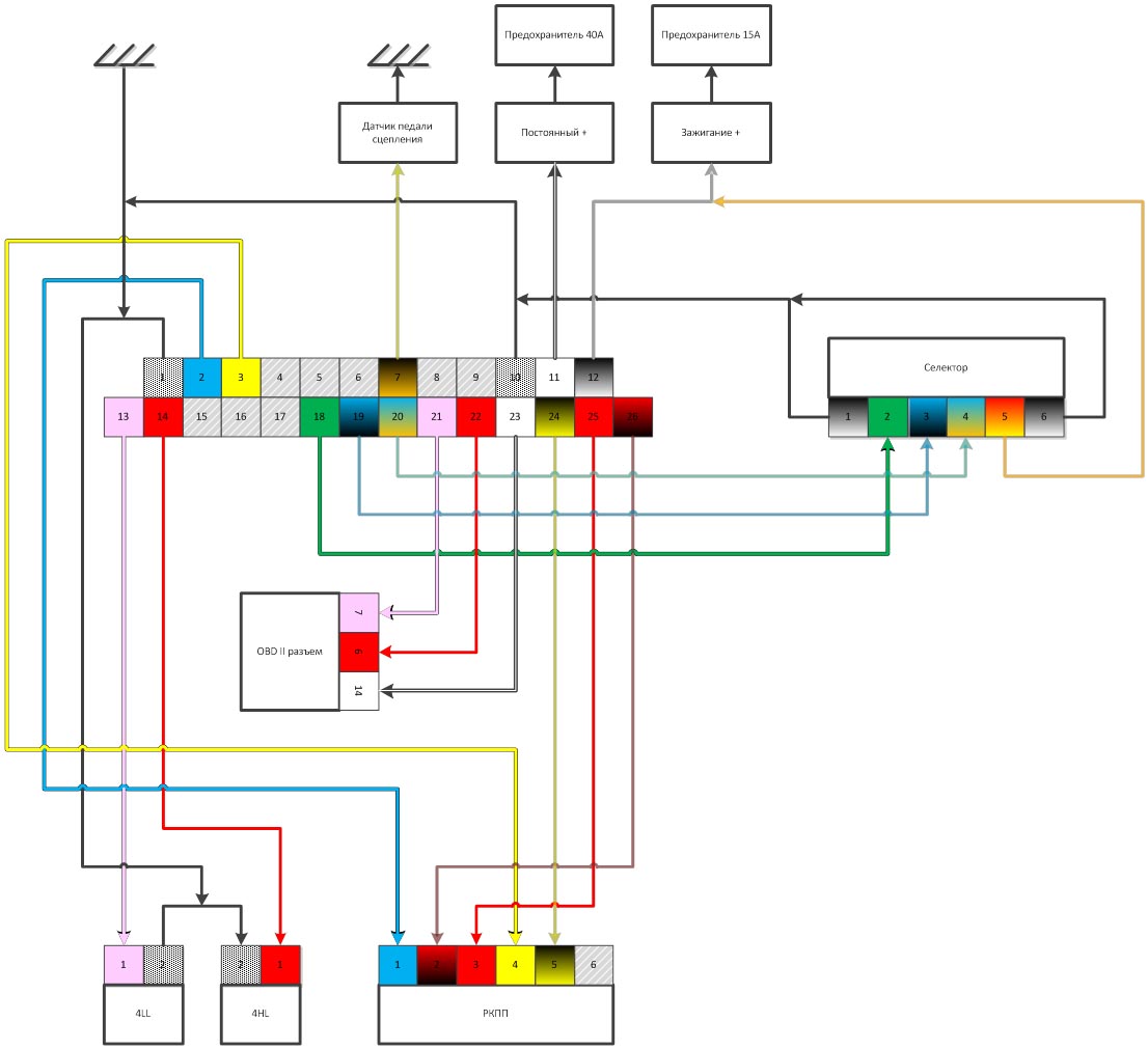

Вот пришло мое богатство... Я в легком аху.. Добрый чел Иван с московской разборки ИП Ионов , прислал все все провода за вменяемые деньги. Че делать теперь,? Лазать втыкать фишки, которые подойдут у блоку к крутилке и раздатке??? Хелп
открывать электрическую схему подключения и вычленять какой провод куда идет. соответственно нужные провода отделять от остальных.
а по проводу сцепления проблем быть не может. при таком количестве проводов найти ему замену точно не проблема.
даже заглушку резиновую прислали, чтобы силовые провода с подкапотного пространства протянуть :) удобно.

Вычленил) остались вот насущные вопросы по Can и концевику.. Даже уже понял как в машину проложить)[DOUBLEPOST=1455741161,1455532983][/DOUBLEPOST]Люди, опять вопрос - это фото фишек питания(слева), датчики 4 лок, понижайки. Как не перепутать последние, они и в тот и в этот разъём подходят, а цвет чёрный, белый ну и провода разные конечно. Кто помнит?

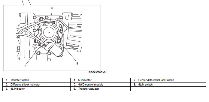

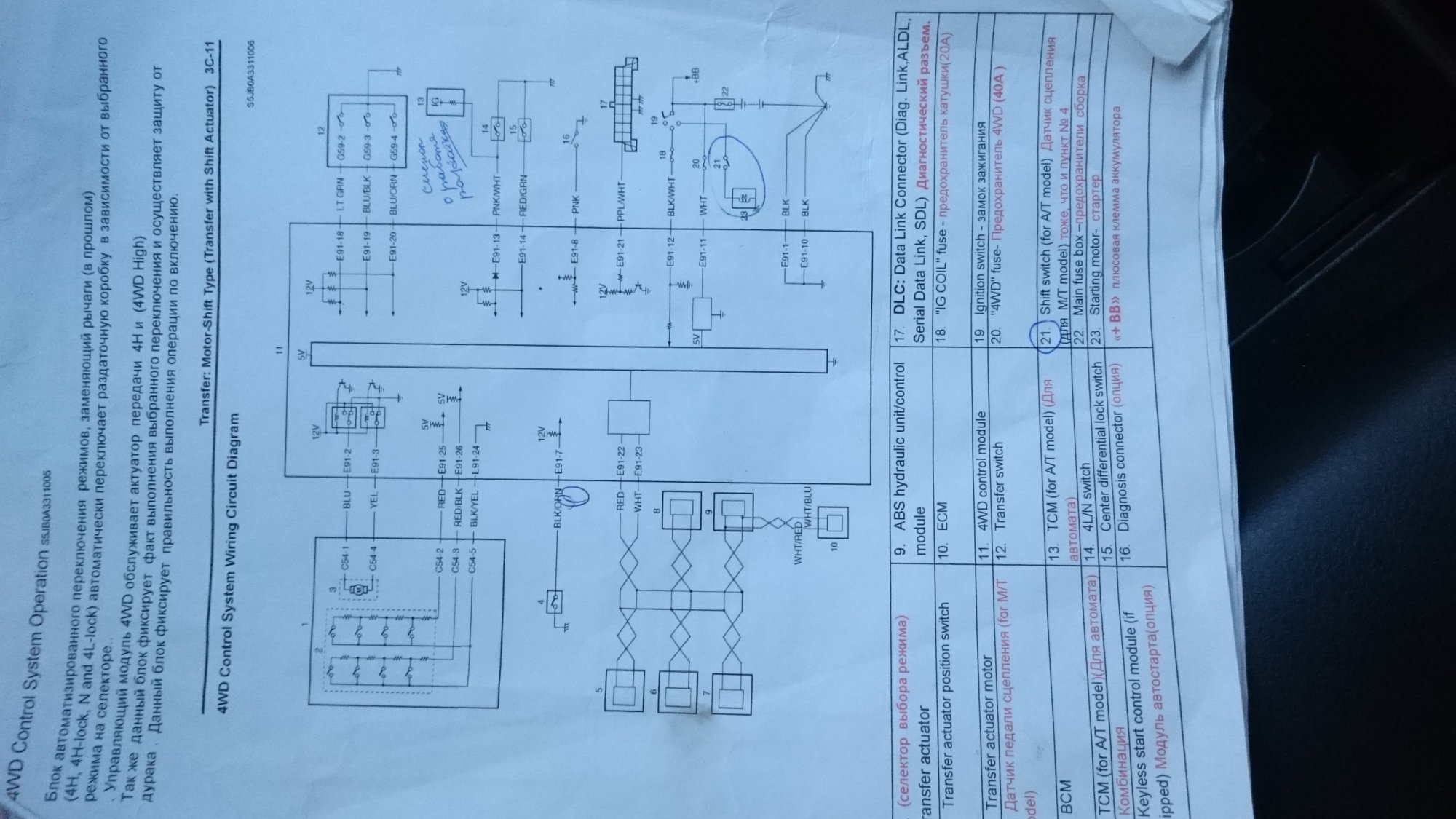

мануал... всегда смотреть мануал. если лазишь в машину, то купить печатную версию обязательно.
по картинкам все понятно. 7 - блокировка, 8 - понижайка.
по проводам.
розовый/белый - понижайка, красный/зеленый - блокировка.
если провода имеют другой цвет, то прозванивать до разъема блока.

Ага, спасибо, мануал есть. Но этого там нету По чб картинке все ясно..что делает красный и розовый я знаю. Одинаковые разъёмы, один белый один чёрный. После разъёма на фото видно провод одинаков - краснобелые. Читал ваш отчёт, Вы писали что тоже механик перепутал их местами

Кстати блок 4 вд у тебя был от автомата судя по маркировке. Возможно, поэтому он и дал ошибку. Как то вопрос с проводом концевика сцепления ( чернооранжевого)ты решал?

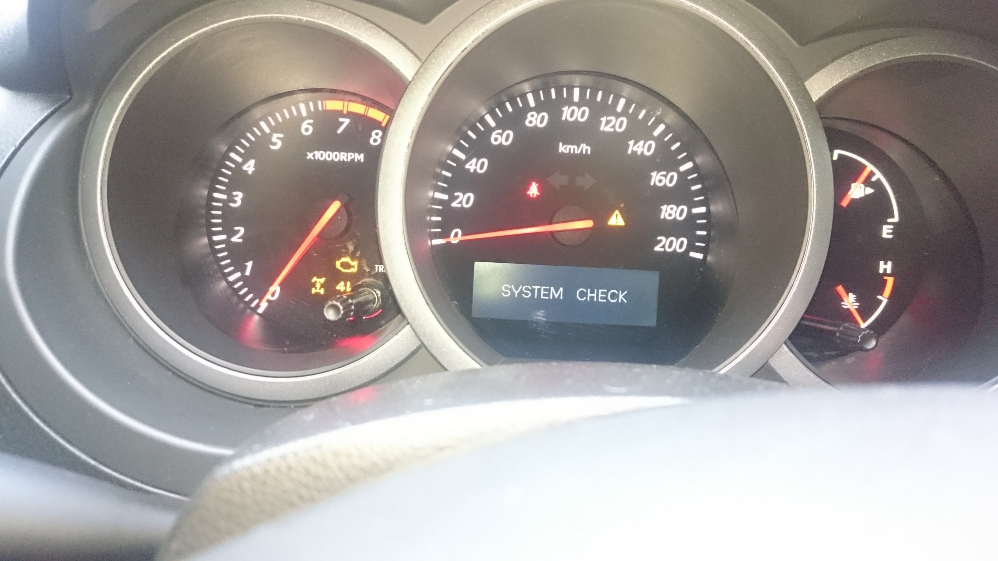

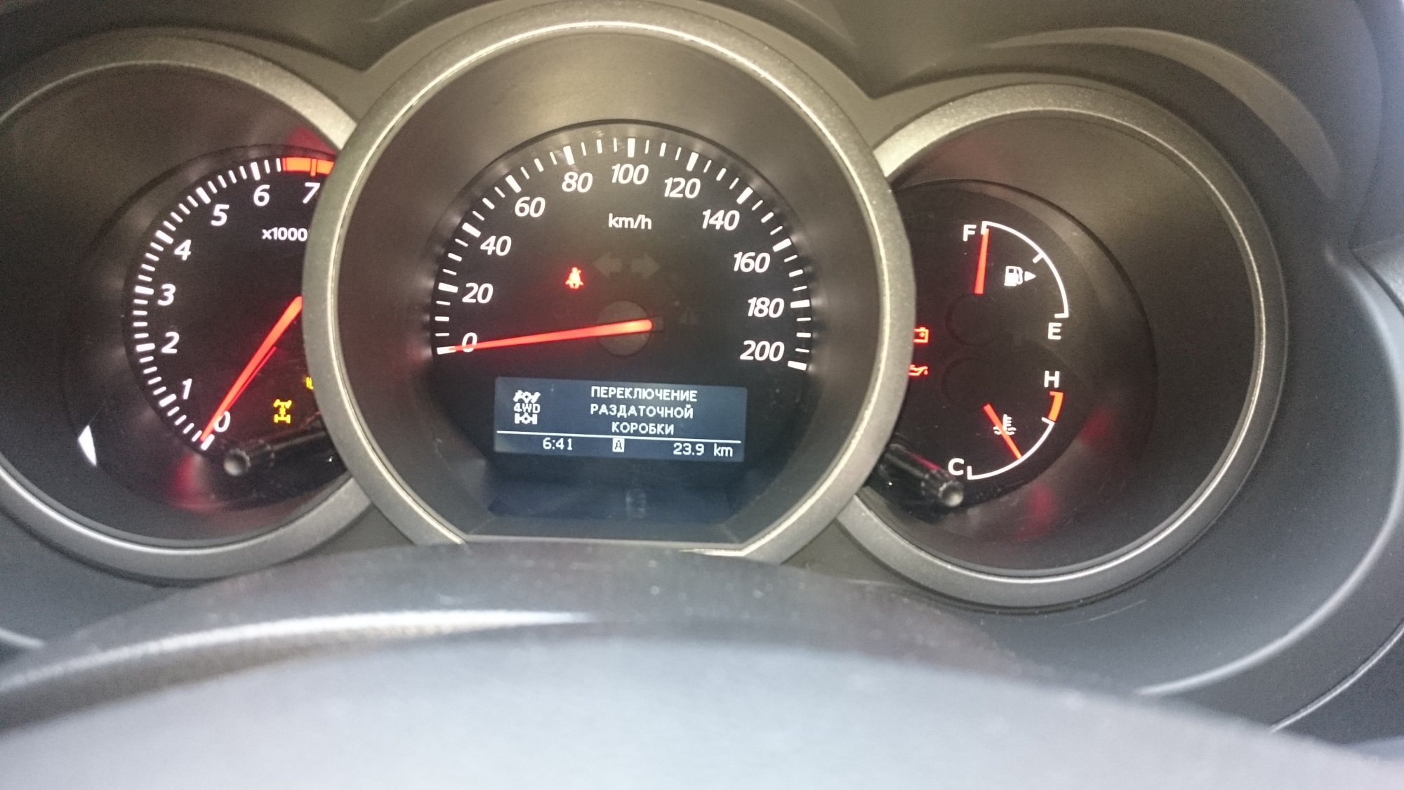

Блин ребята опять трабл! Собрал провода воткнул раздатку тоже. Работает но токо на блоке 4 вд от другой машины. У меня ж блок с автомата. Подрубал к контакту 13 розово белый провод типа сигнал с автомата нейтраль. Не фига. Дело всего в одном проводе, этот концевик от сцепления!!! Ну напрягите память, куда его надо всунуть!!!!
КВД
15 Апрель 2010
667
123
Московская область г.Королёв
блин,ну я же тогда обьяснял,что нет на блоке 4 вд от пулемёта этого провода,позвоню те сегодня после обеда по вайберу.будь в сети и желательно чтоп схема была перед тобой.До связи

Буду ждать . Что провода сцепы нет я помню. Но есть сигнал с пулемета что он в нейтрали! Посмотри свою колодку плиз!![DOUBLEPOST=1467652150,1467178074][/DOUBLEPOST]Ура!!!!! Все заработало. Друзья, берите блоки с мешалки, чтоб наверняка.
То ли автомат блок мой тухлый был, или чего я не смог, но он так и не заработал. Купил второй маркировка F, значит с ручки
Все как по штату, с лампочками работает. Правда, немного специфично: на 4 L надо токо тормоз жать а сцепу нет, ну пофиг. Самое долгое это провода, три вечера выплетал, раздатку ставить часа 2-3, просто немного муторно.
Короче суета явно стоит полученных бонусов! Получается в итоге не колхоз самопал, а все как бы с завода было))! Огромное спасибо за помощь и отзывчивость KVD, а так же Егору. Хоть и прошло немало времени, они всё помнят)
