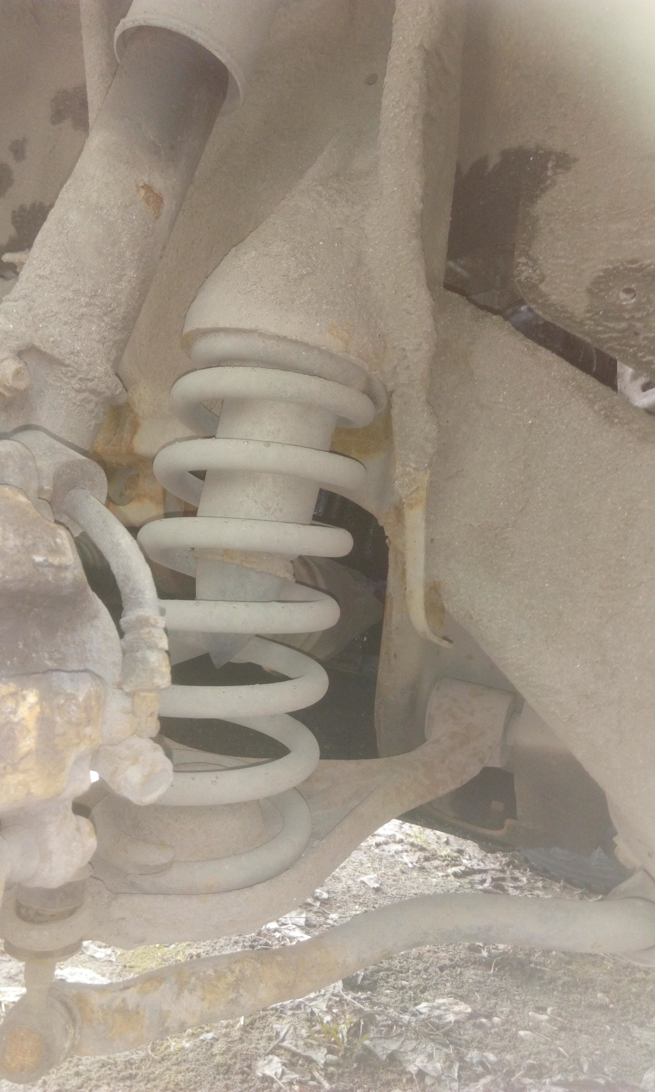

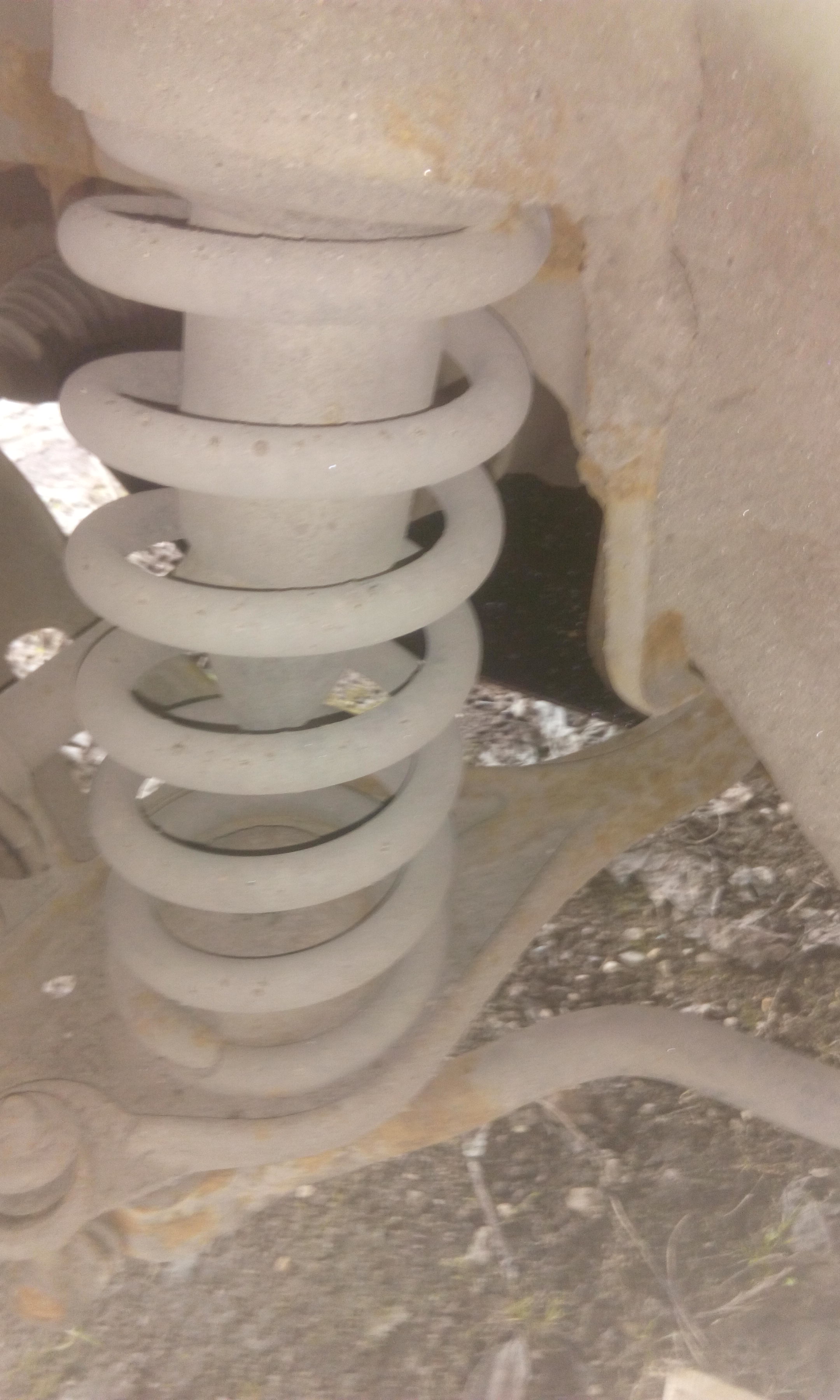

Пружины не просажены,
предхоз ездил и даже не знал что у него такие пружины, визуально то особо ничего не изменилось......

после покупки XL-7 обнаружилось ,что на обоих передних пружинах сломано по нижнему витку
но вроде как авто было "непросевшим"

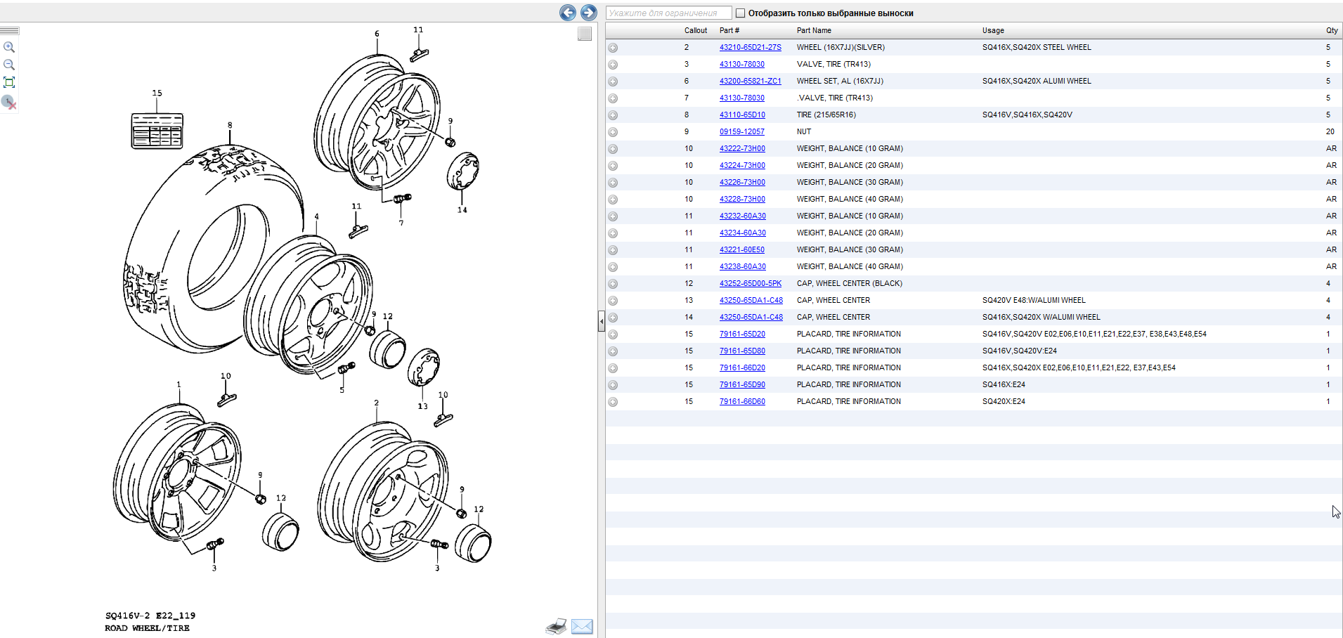

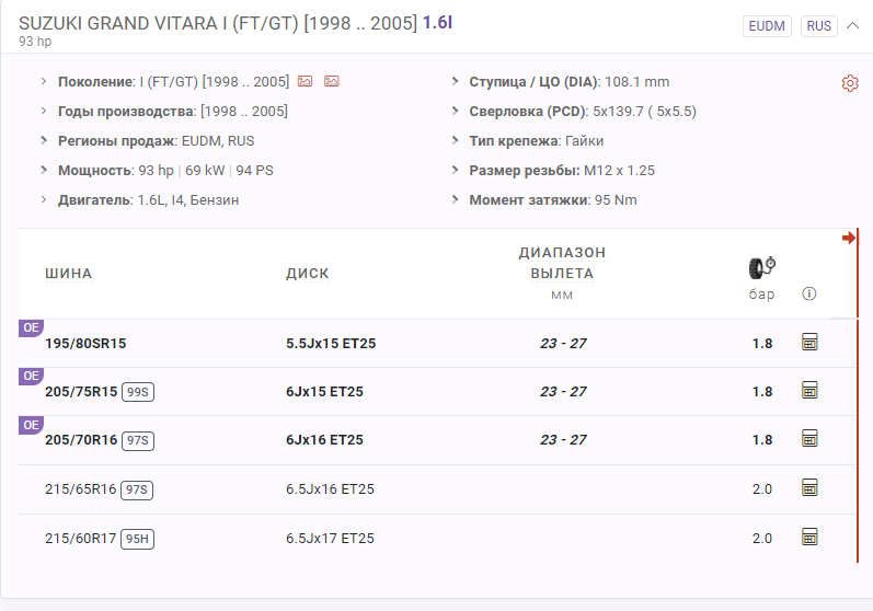

Подскажите возможно ли установить на заводскую штамповку авто SGV 2002 3D 1.6 (сейчас установлены шины 215/65R16) установить резину 235/60/16? Подскажите какие будут последствия для управляемости, расходу бензина, будет ли за что задевать?
теоретически расход чуть чуть увеличится ,а динамика чуть чуть ухудшится
есть мнение ,что размер 235-60-16 более чувствителен к колейности
"штатные диски" хорошо бы перепроверить ,хотя бы по маркировке
может быть ЕТ 25 и ЕТ 5
мы же не про авто с завода говорим ,а про БУ ,что там поставили прежние владельцы ....

Так это и есть штатные размеры (215/65R16) , а штампы точно заводские (они на картинке под номером 2). А вот резина с другого авто. 012345467.png
Там диски с шириной 7", скорее всего они под шины 235 мм и вылет у них в районе ET5
Вот еще по авто
А тут диски шириной 6,5" и вылет ET25, они под более узкую резину.

Ну второй вариант - это подборщик шин и дисков на сайте. А первая картинка с EPC. Штатный диск такой же висит на двери, там резина
Bridgestone Dueler 215/65 R16
