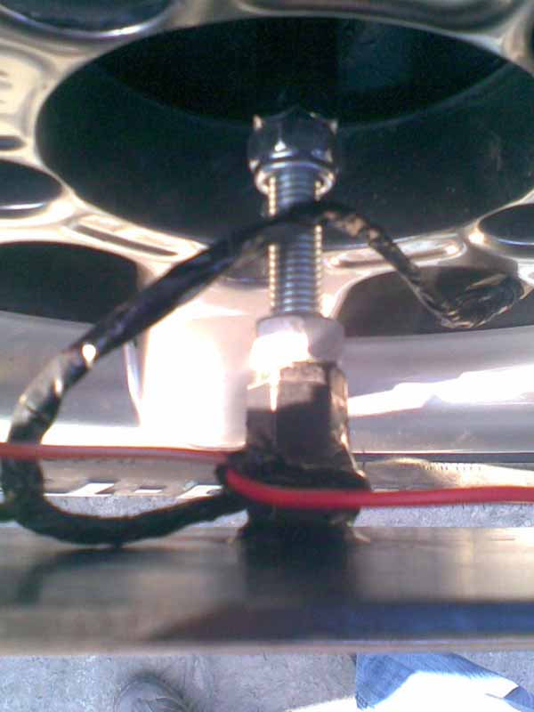

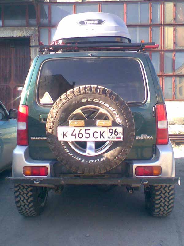

Вот я и добрался до крепления заднего гос. номера,замучился уже его снимать на покатухах.
Вот что сделал: Вврил вкрепление запаски удлиненную гайку, такую же гайку вварил в лист 3мм на котором приделан номер, В эти гайки ввернул шпильку и законтрил её гайками. Конструкция надежна и быстросъемна в случае если нужно снять запаску. Провода на разъеме.
Вот что сделал: Вврил вкрепление запаски удлиненный болт, такой же болт вварил в лист 3мм на котором приделан номер, В эти болты ввернул шпильку и законтрил её гайками. Конструкция надежна и быстросъемна в случае если нужно снять запаску. Провода на разъеме.
... а на фотке вроде гайки вваривал... Подсветка номера жесть. У вас что не продают подсветки для "японских машин" ;)

Браво bobka, мне очень понравилось, а фонари подсветки подчеркивают боевой дух Джима.
Провод через дверь Вы как проводили?
Продают, но хотелось ацкого колхоза)))))))))))) Кое как нашел эти железяки))))
У меня перенесена "брызгалка" Провод вывел в месте где была штатная. Предварительно поколдовав с проводкой чтобы габариты появились в двери.

Правильно! Омыватель сверху, классно!Браво! Ай Спасибо за подсказку.:thumbsup:
14,095
Ответ: Сделал заднюю "трубу" можно критиковать!
Боб, а можно поподробней, как наверх "писалку" удалось загнать? плз. :)
