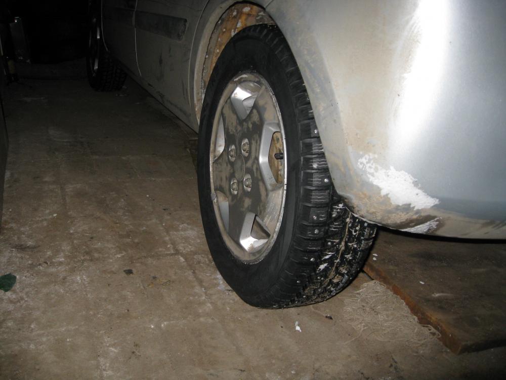

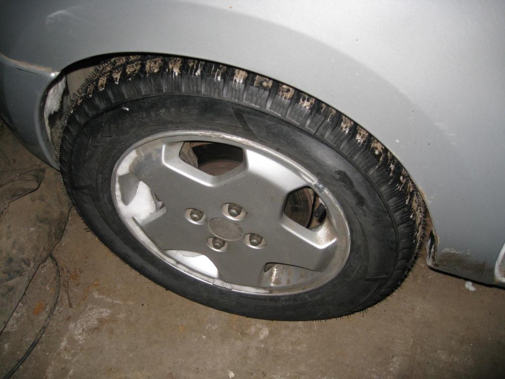

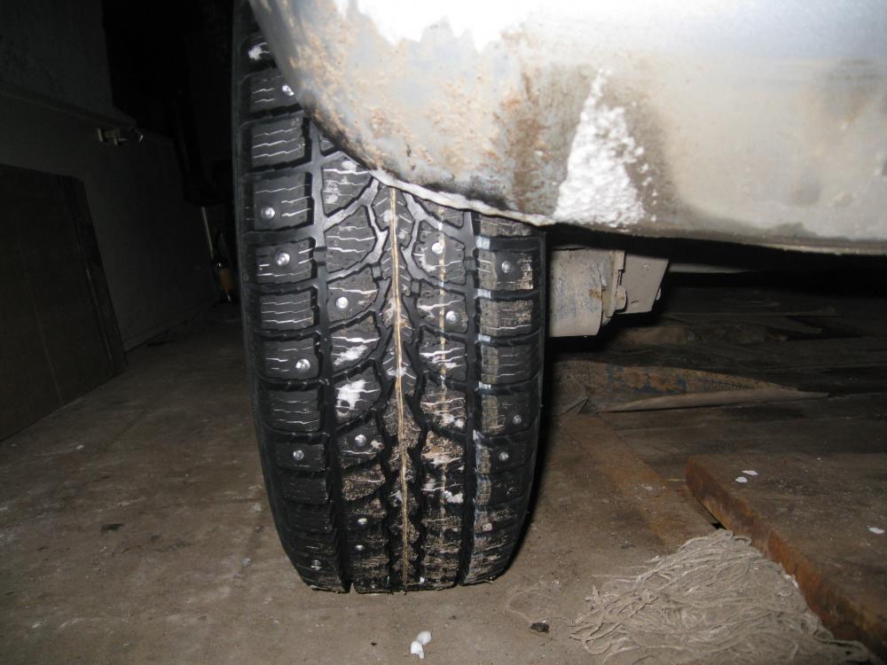

Привет всем, всех с новым годом. У меня диски R-14, летом стояла кама- 217 175-65-14, чувствовал себя комфортно ничего не цепляло, сейчас поставил кама 505 зимняя шипованая 175-65-14 стоимость за 1 шт. 1550 наших рублей, переобулся думал будет цеплять, но к моему удивлению всё идеально, даже при загрузке 4 взрослых и 2 ребёнка ничего нескыркает, на асвальте шумноваго, но сейчас зима асфальта мало, а по снегу и гололедице гребёт за всю фигню. всем удачи. с новым годом.;)Браво! Ай:thumbsup:

175/65 смотрятся не как бублик на этом диске?

Ну да, смотрится нормально, надо тоже попробывать себе такой размер.
