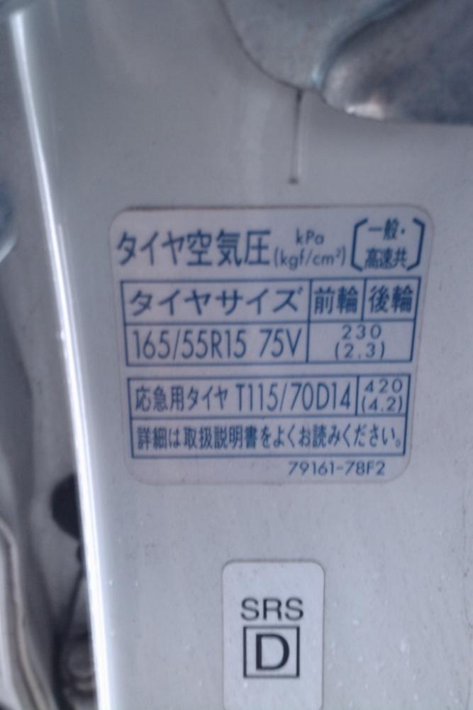

Не все сольки идут на 15 колесах, у меня в преме двери написано 165х60 R14 и машина была укомплектована колесами на 14
У меня написано то что я и сказал. именно поэтому я и написал что размер родной;)

"родной" японский праворульный вагон. Пришел на 14 дисках и на 165/55 резине.. Купил на зиму родные 13 диски. Поставил 155/70 - полет нормальный!

Это самый лучший вариант для родного 14 диаметра! Как просчитать я писал в этой ветке ранее. Не на все "сольки" могут быть установлены 15 диски. Да и зачем? Лишняя нагрузка на АКПП. Главное сохранить внешний диаметр колеса, как рекомендует производитель. Я сам езжу на 13 дисках, но только летом. Зимой на родных 14 дисках, но с шипами. Чуть-чуть внешний диаметр больше, но не скребет. А вообще-то "сольки" разные идут от производителей - от 13 до 15 диаметра.

на моей сольке родные должны стоять тоже165,55,15, но на зиму поставил 13е оченень мягко стало
