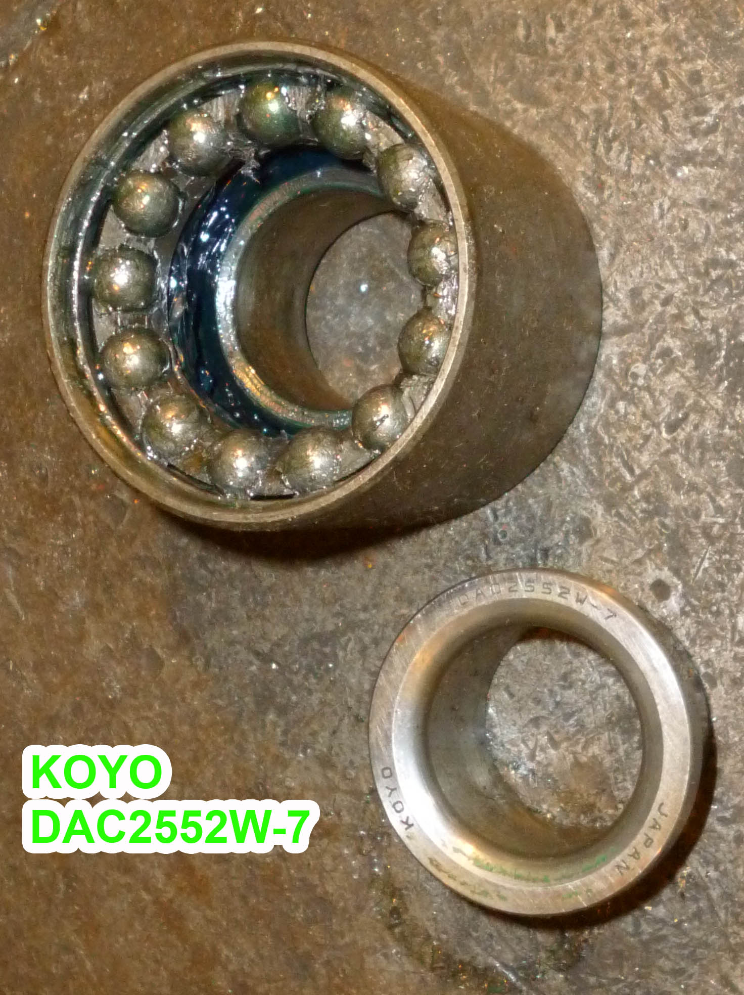

О, нашел старый подшипник, который вытащил из ступицы черте сколько лет назад.
KOYO , и с одной стороны имел уплотнение в виде металлической шайбы. А с другой нет, потому и кончился, но, следы ее посадочного места есть, т.о, может, гоблины до меня зачем-то сняли!
Расследование... в Интернете... показало неожиданные результаты.
У этого подшипника в оригинале, одно уплотнительное кольцо было из резины, а второе - из металла!
И очевидно, резинка должна была идти внутрь.
Вот, посмотрите:
- мой старый подшипник с утерянной резиновой шайбой и не родной смазкой
- фото такого же, со стороны резинки:
- и он же, со стороны металлической шайбы
Тема раскрыта!

Не верю, что это был не родной. По факту, там так:
- наружнее кольцо сплошное и единое для всего подшипника
- сепараторы с шариками - отдельные узлы, их 2 штуки
- также, легко вынимаемые чашки внутренних колец, 2 штуки
- в итоге шарикоподшипник двухрядный, радиально-упорный.
