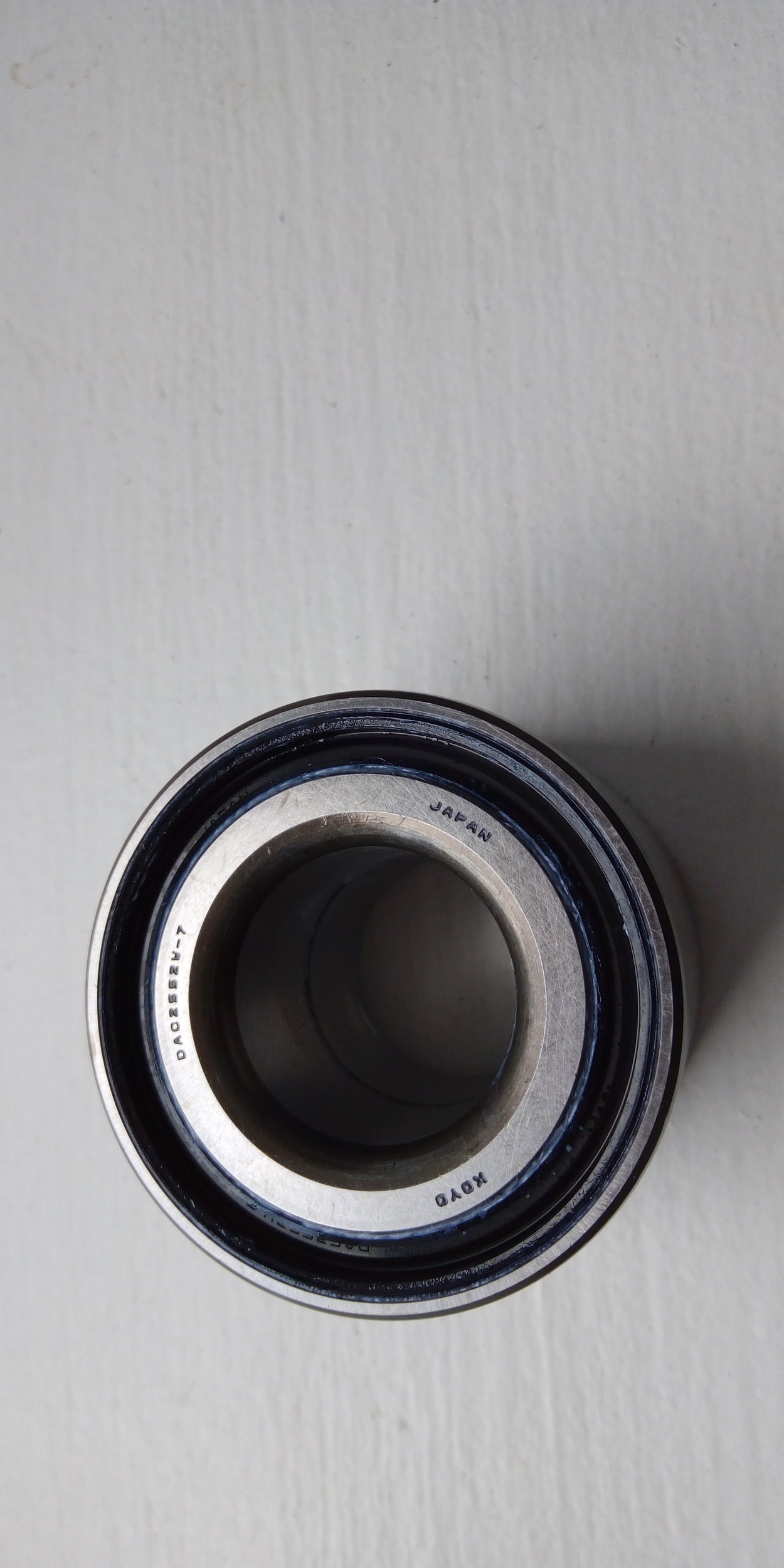

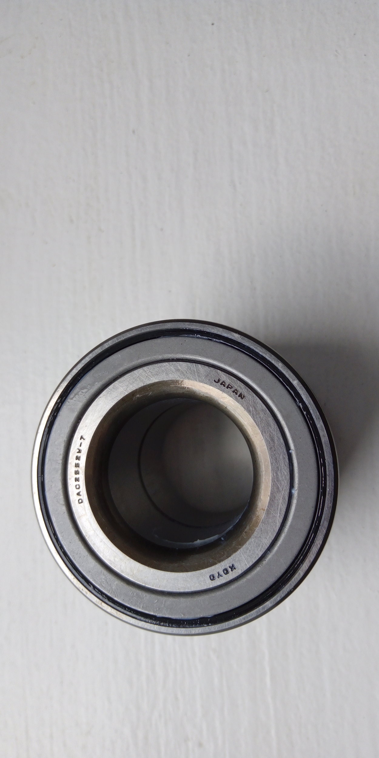

Однако, пришла пора заменить барабаны. Заказаны подшипники Koyo, если привезут не контрафакт, то может даже уже со смазкой минеральное масло + полимочевина внутри.[DOUBLEPOST=1564568658,1564238328][/DOUBLEPOST]SOS!
Нужен совет.
Приехали и барабаны, и подшипники, но как их ставить?
У этих подшипников с одной стороны - видится резиновый уплотнитель, а с другой - какая-то комбинация из металлического кольца и резины.
Какой стороной их ставить куда?!
Вроде как у оригинала должен быть только один резиновый сальник, и ставить его в сторону к щиту тормозному.[DOUBLEPOST=1564681608][/DOUBLEPOST]Где все?[DOUBLEPOST=1564725828][/DOUBLEPOST]Принято решение запрессовывать металлическим кольцом к тормозному щиту. Так как исследование показало, что это кольцо во-первых, не многополюсный магнит для АБС, а во-вторых, напрессовано на внутреннее, то есть неподвижное, кольцо подшипника.
Вроде как на некоторых чертежах подобных уплотнений от Койо, оно участвует в работе 3-кромочного уплотнителя. Может также, оно призвано защищать внутреннюю резинку от соприкосновений с осью при снимании-надевании тормозного барабана.

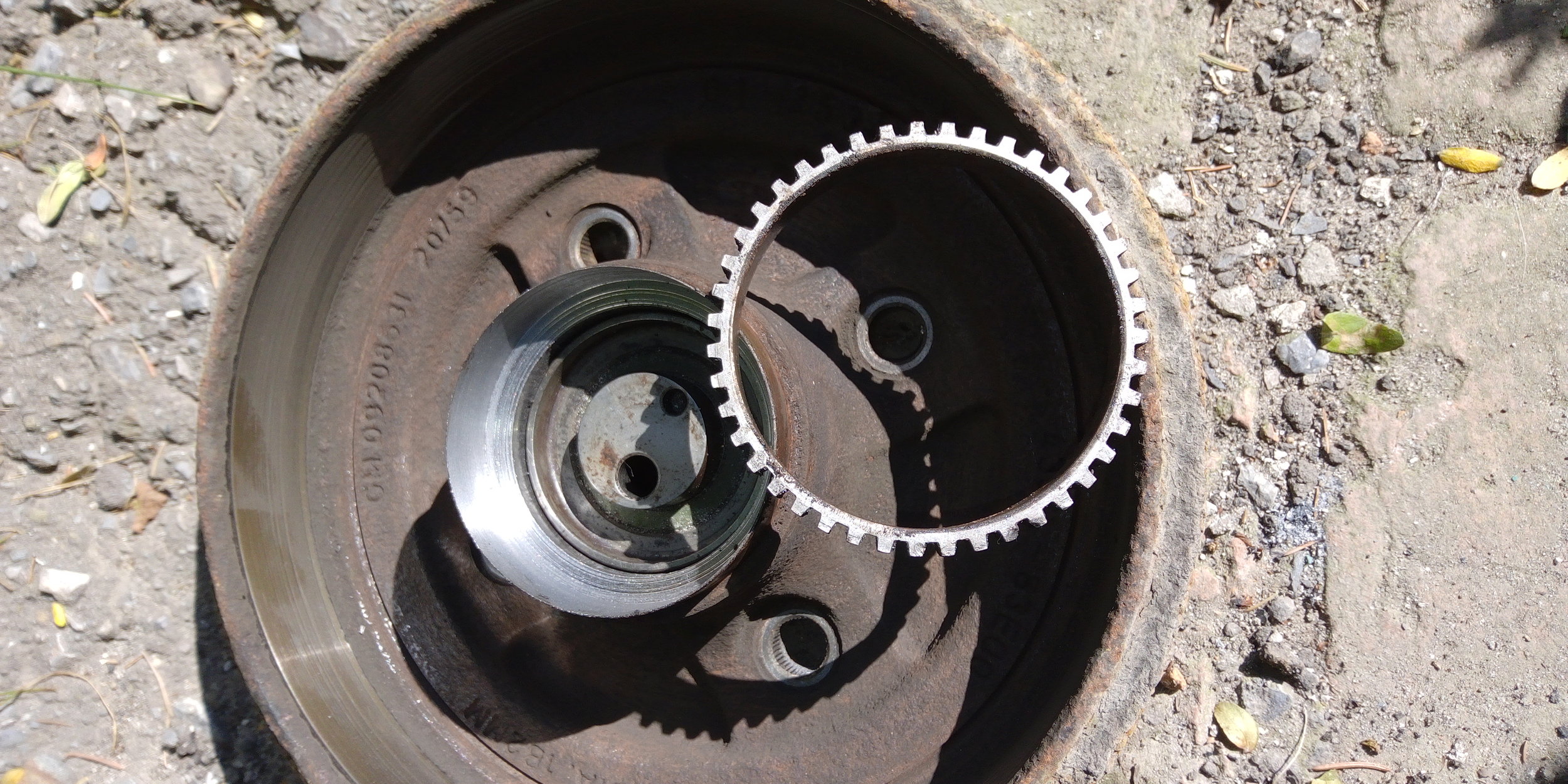

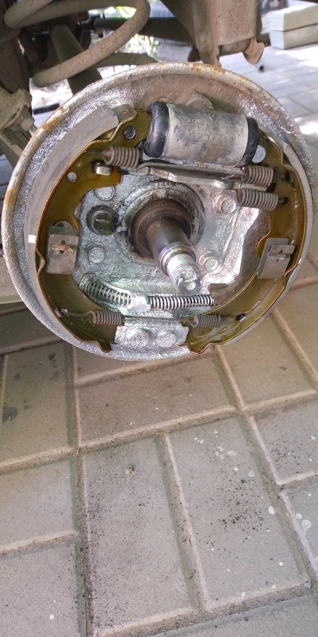

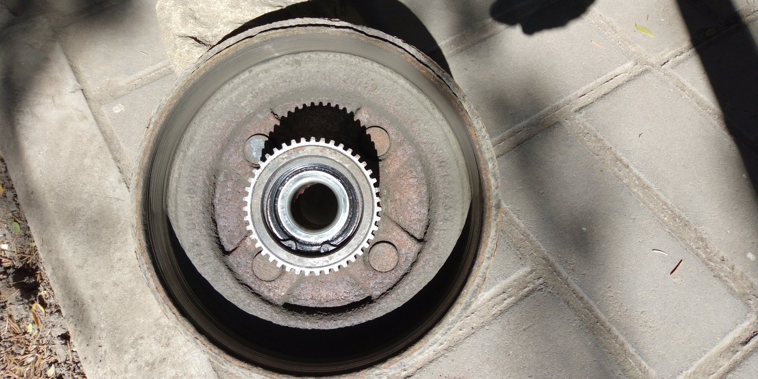

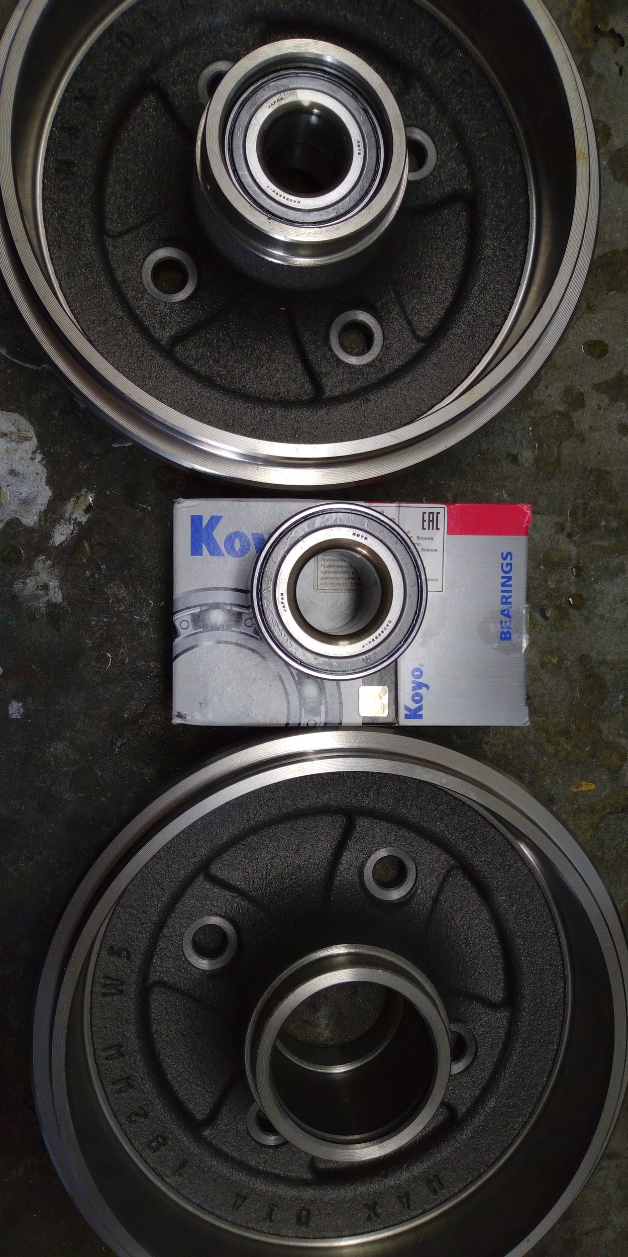

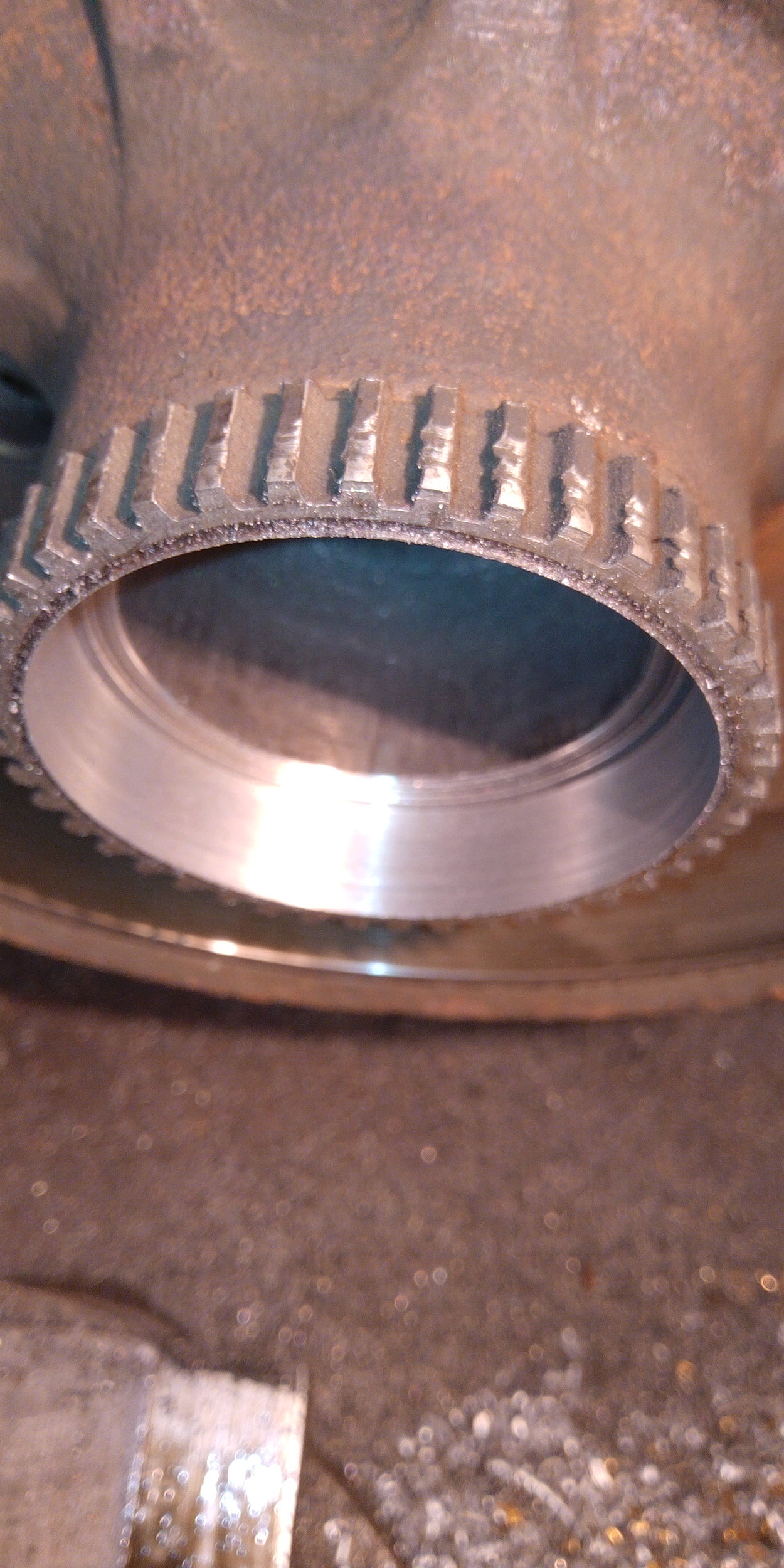

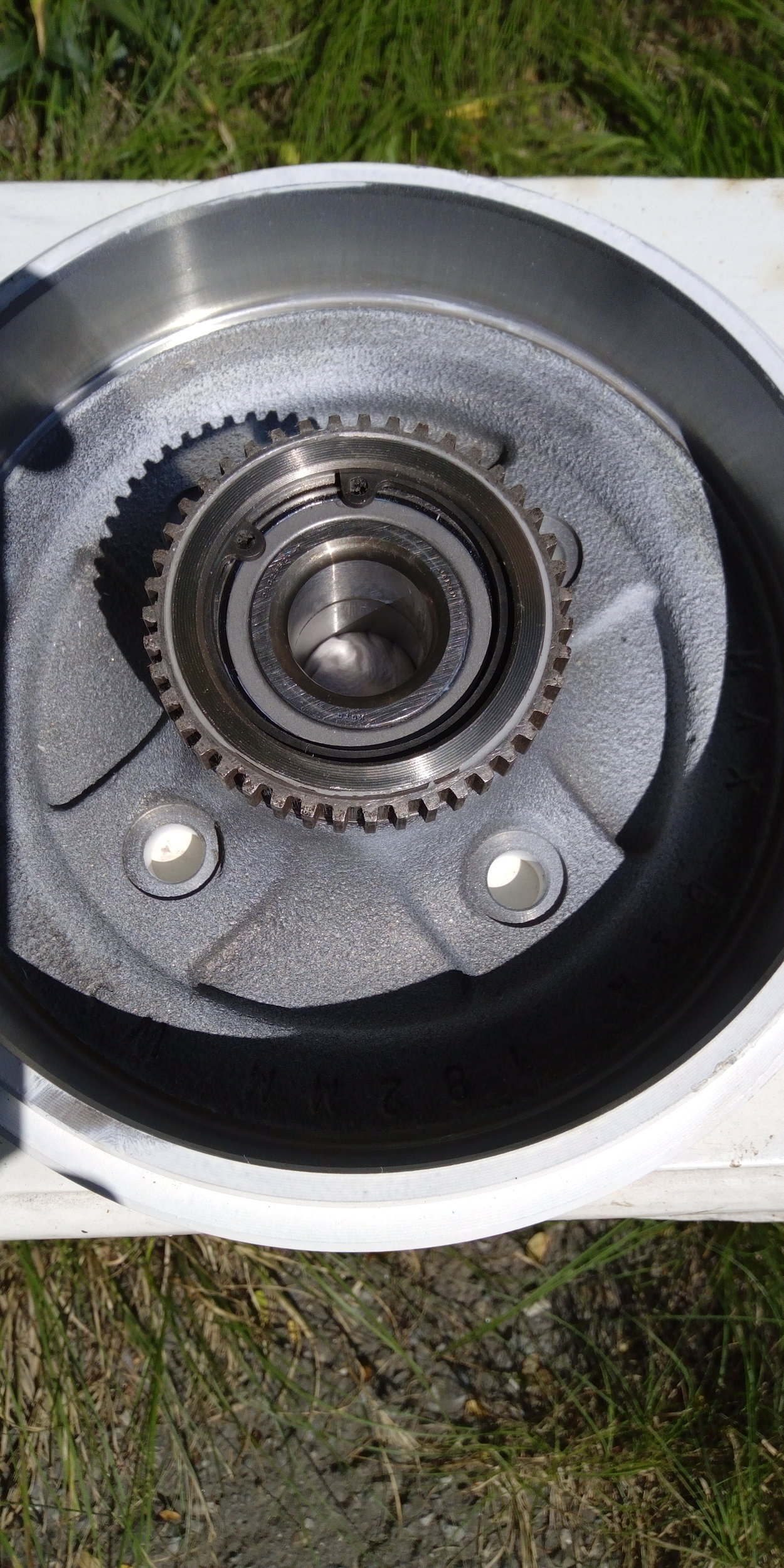

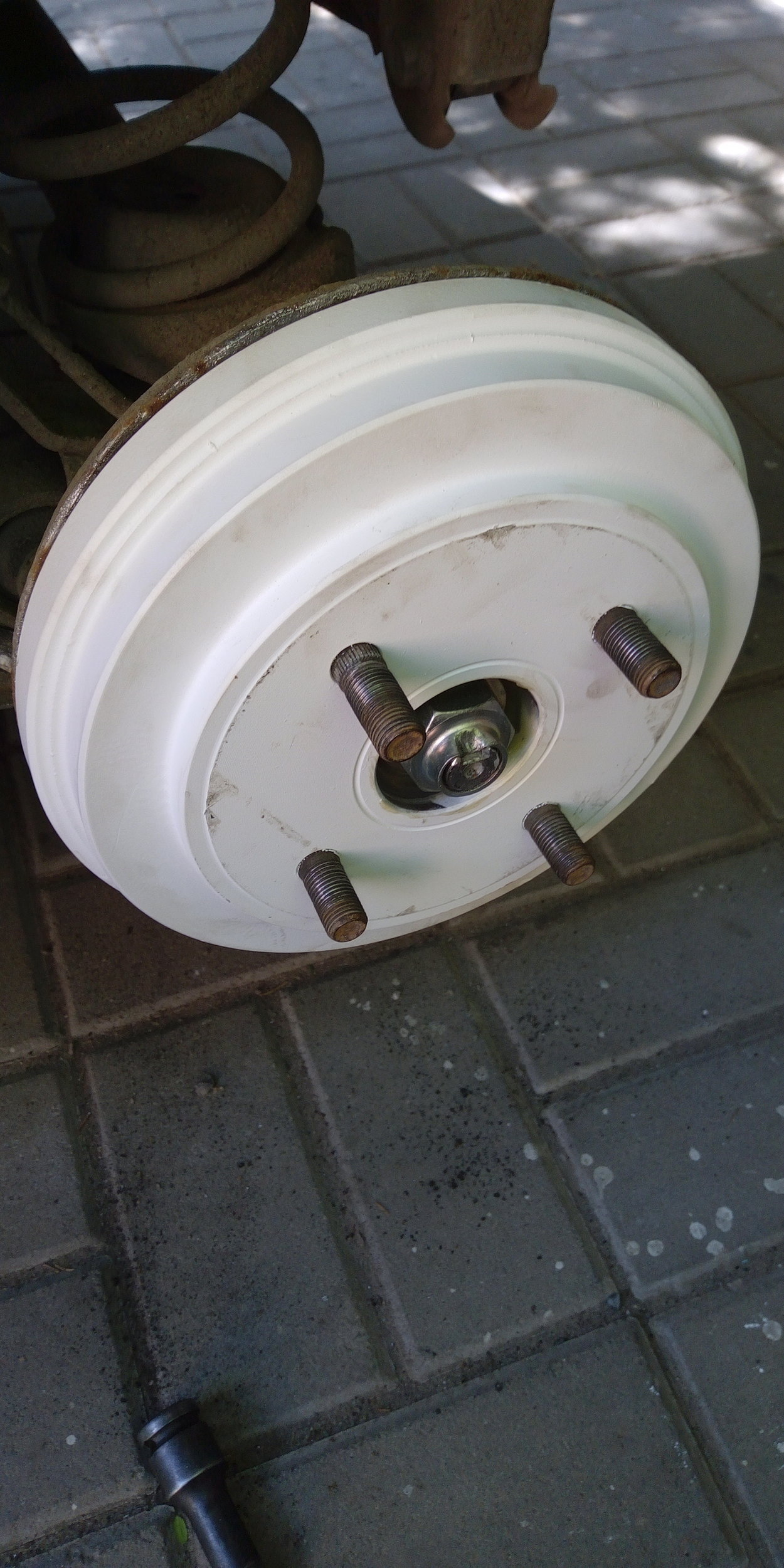

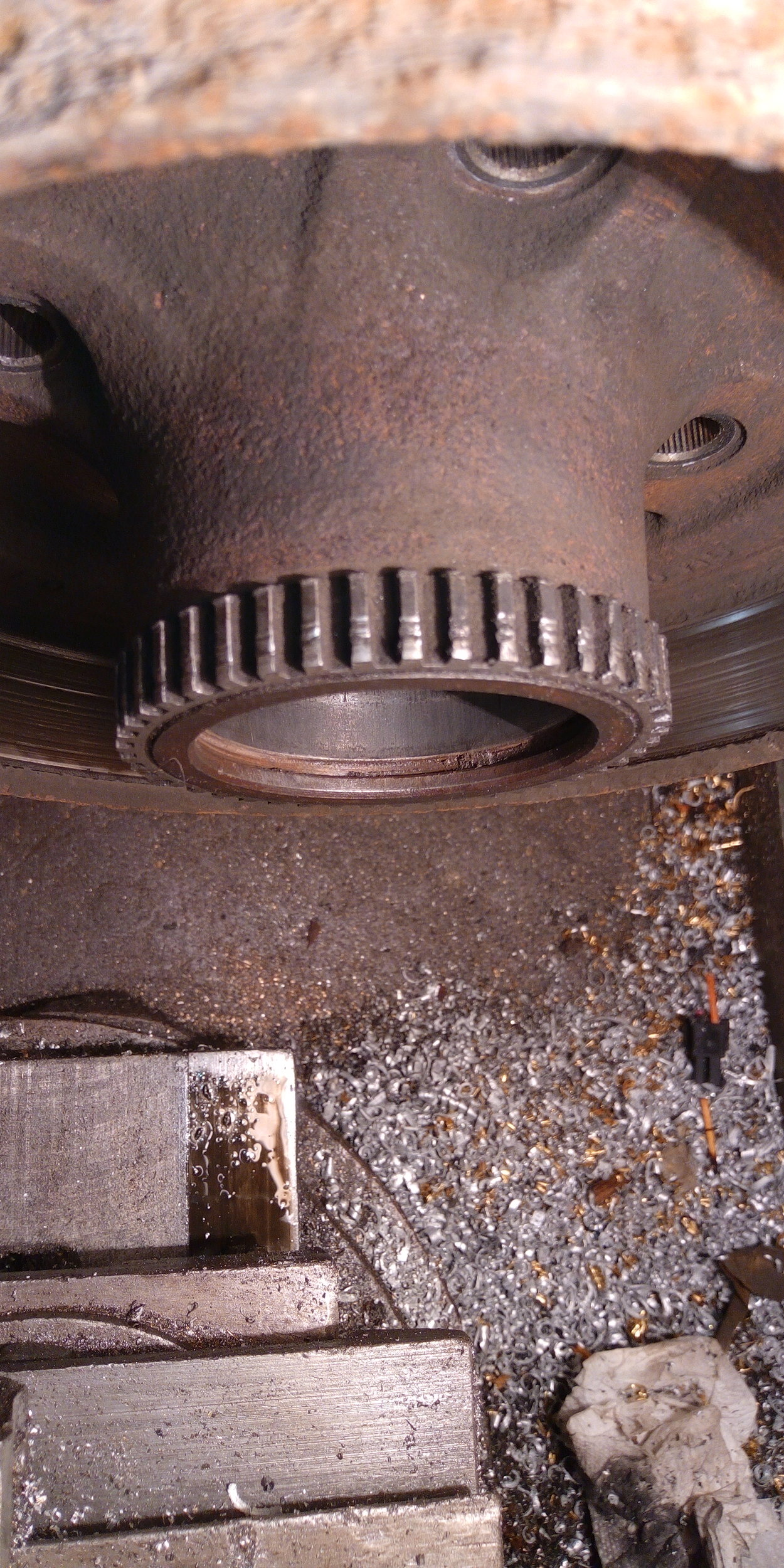

IMG_20190803_175612.jpg [DOUBLEPOST=1565528641,1564850127][/DOUBLEPOST]Задние барабаны заменены! Ну и колодки до кучи, с общей профилактикой.
Кто будет менять, для перестановки зубчатых венцов АБС - понадобится токарь. Мне расточили старые барабаны в ступице изнутри до толщины бумаги 0.3 мм, после чего съемник благополучно их снял без повреждений. Все остальное видно в фотоотчете:

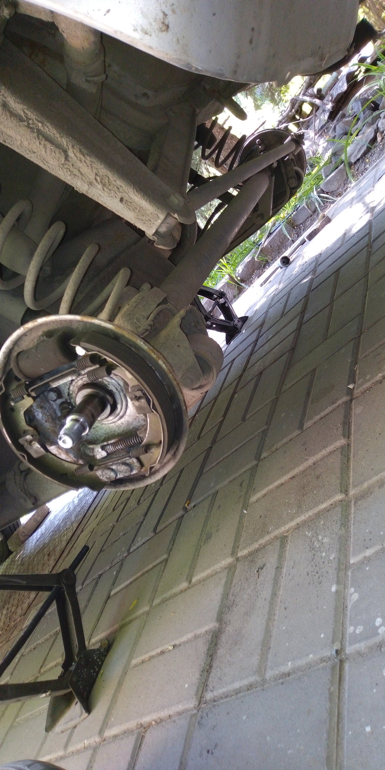

IMG-20190811-WA0000.jpeg IMG_20190811_103654.jpg IMG_20190811_112253.jpg IMG_20190811_113552.jpg IMG_20190811_084137.jpg [DOUBLEPOST=1565595353][/DOUBLEPOST]А теперь три засады, две из которых можно углядеть на фото. А я вот не углядел.
1. На фото собранного узла тормозов правый солдатик защелкнут плохо. Как я мог?
2. Там же кое-что непонятное. Этот узел я собирал первым, а правую сторону - второй. На храповом механизме автоподвода на фото я не вижу пружинки, которая была на правом, и меня что-то дёрнуло это и смутило, что что-то было не так. Оба механизма менялись и они оригинальные, давно, черт, один приехал без пружинки что ли?
3. Правый трос стояночный буду менять, его подклинивает, барабан умеренно, но горячий при езде. Смысла портить новую систему нет. Заменю.
