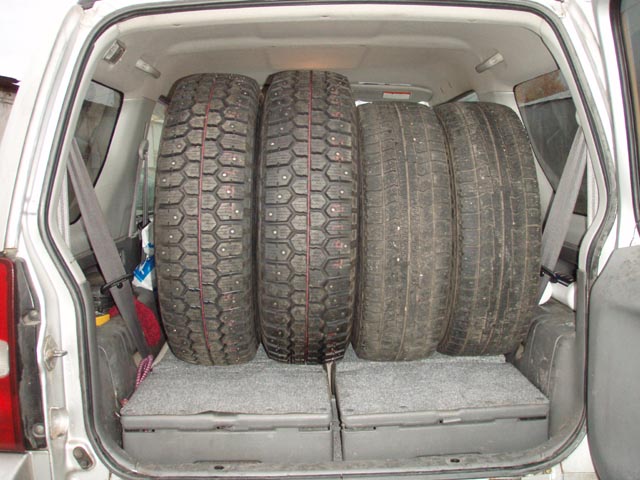

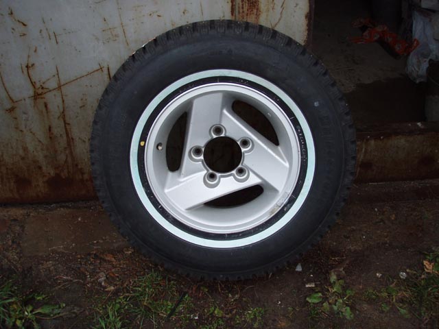

Нашел седня в магазине и купил Bridgestone WT-14 235/75 R15
Но даже наглаз это не 235 - реальная ширина на родном литом диске 215-220 мм., диаметр колеса около 730 мм. :thumbsup: тоесть на зиму самое то :)
В инете про них прочитал, что это модель старая, но на колесах написано что произведены они в японии в марте 2006 года, так что старая модель - это не страшно :)
На второй фотке - 2 старых покрышки и две новых :) Обратного пути нет, только лифт, амортизаторы уже идут :))
4 покрышки стоили 15 000 р. :thumbsup:

Измерь пожайлуста точно всю ширину колеса, не только контактной части и точный диаметр.
Точно померять только завтра смогу, но 215-220 - это именно ширина всей покрышки, в самой широкой части, а не только контактной части. На фотографии они рядом с стандартными 205/75 - ширина на глаз практически одинаковая. Накачаны до 2х атмосфер.
Update
Съездил все-таки сейчас в гараж, померял колеса:
на стандартном литом Джимниковском диске при давлении 2 атм.
Ширина от боковины до боковины - 222 мм.
Ширина дорожки протектора - 180 мм.
Диаметр колеса - 735 мм.
Вес - не мерял - не очень сильно, но ощутимо тяжелее родных.
Про эту модель написано, что ей уже чуть ли не 10 лет, ее уже два раза обновляли, но конкретно на этих покрышках написано что выпущены они недавно, так что ездить на них можно :)
Модель, которая пришла ей на замену по рекламе дает прирост показателей на 10-15 %, но и стоит в полтора раза больше.
